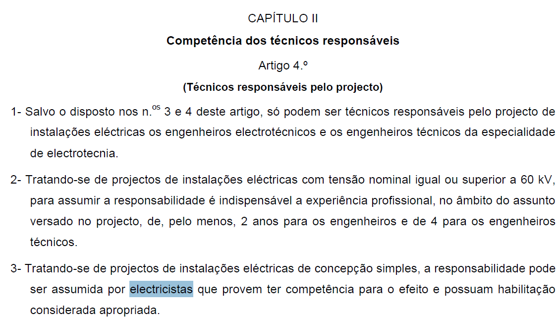

Isso é o que está prescrito pelo Decreto Regulamentar nº 31/83, de 18 de Abril.
A DGEG aceitava o pedido de inscrição de electricistas para técnicos responsáveis de projecto nível III após 4 anos como técnicos definitivos de execução nível II.
Esse ponto não foi alterado pelo Decreto-Lei nº 229/2006.

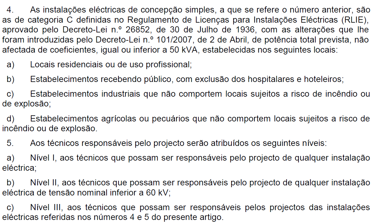

No DR nº 31/83 artº 4º, ponto 4) lê-se:
4- As instalações eléctricas de concepção simples, a que se refere o número anterior, são as de serviço particular de 5ª categoria definidas no Regulamento de Licenças para Instalações Eléctricas, de potência total prevista, não afectada de coeficientes, igual ou inferior a 50 kVA, estabelecidas nos seguintes locais:
a) Locais residenciais ou de uso profissional;
b) Estabelecimentos recebendo público, com exclusão dos hospitalares e hoteleiros;
c) Estabelecimentos industriais que não comportem locais sujeitos a risco de incêndio ou de explosão;
d) Estabelecimentos agrícolas ou pecuários que não comportem locais sujeitos a risco de incêndio ou de explosão.
No entanto, pelo Decreto-Lei nº 101/2007, esses deixaram de carecer projecto.
A minha dúvida reside na alínea b) do ponto anterior comparando com o ponto 3) do anexo I deste último decreto que estabele as instalações que carecem de projecto, se realmente deixaram de necessitar de projecto, e caso necessitem, se podem ser assinados por técnicos responsáveis de projecto nível III:

Presumo que ao abrigo do Decreto-Lei n.º 26852, de 30 de Julho de 1936, que aprovou o Regulamento de Licenças para Instalações Eléctricas (RLIE) articulado com o Decreto-Regulamentar 31/83 (Estatuto do Técnico Responsável por Instalações Eléctricas de Serviço Particular", os electricistas podem assinar projectos, afinal a legislação assim o prevê. Tanto mais que pelos anos decorridos mais força ganha a pretensão.
Se alguém conseguir que alguma autarquia em sede de licenciamento final aceite projectos nestas condições, expresse neste fórum para partilha e exemplo a seguir.
