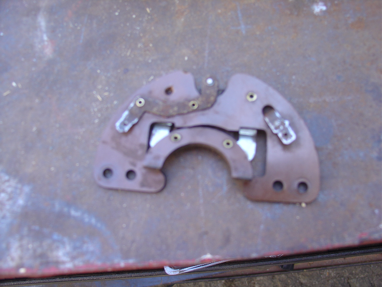

Bons dias ao fórum
Obrigado pelos conselhos e informação fornecida para por a funcionar o motor da máquina de lavar, consegui pô-lo a funcionar mas não dá para tornear madeira, não tem potência suficiente.

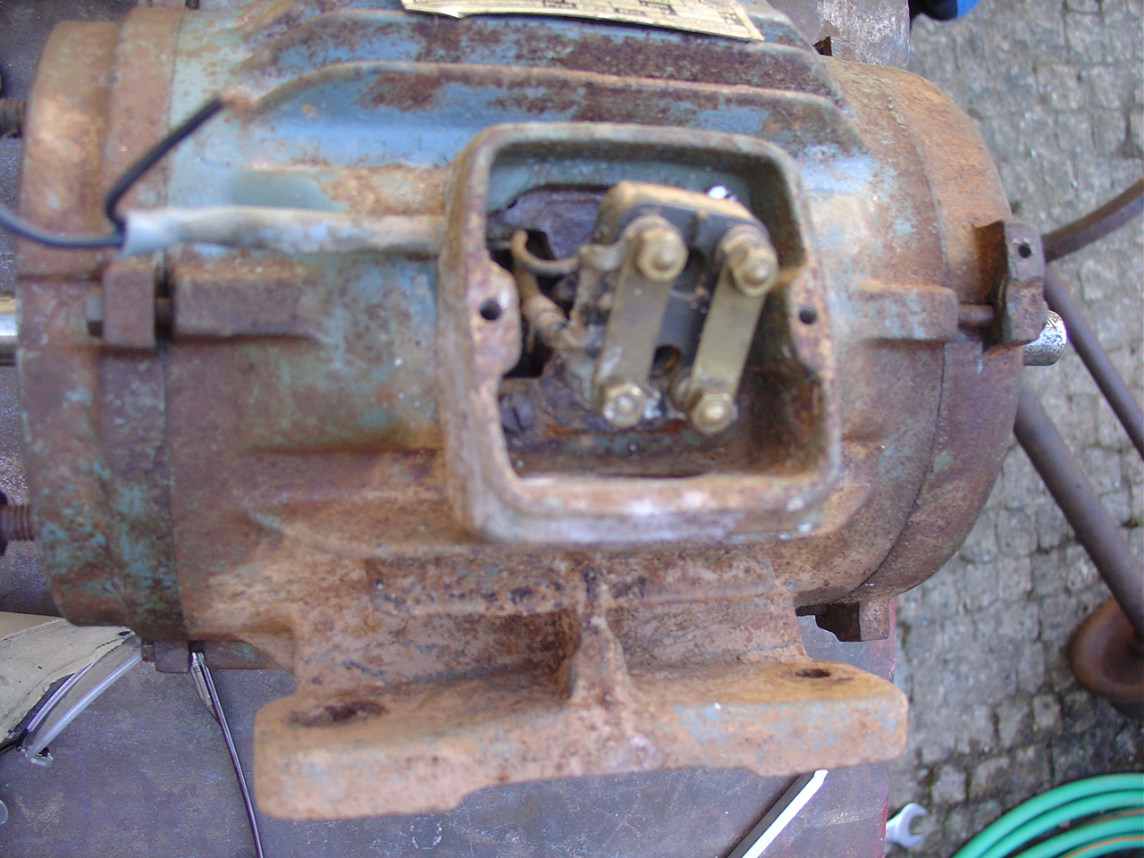

Entretanto o meu sogro tinha lá um motor de uma bomba de tirar agua parado há uns 20 anos que resolvi arranjar. Desmontei, coloquei rolamentos novos (estavam todos calcinados), limpei o motor por dentro etc, mas o interruptor centrifugo estava tão ferrugento nos contactos que ao desmontar para limpar parti uma serie de peças e ligações. O motor funciona (testei-o com um condensador de 50 uf ligado em paralelo e com os fios do enrolamento de arranque chantados) mas aqueceu muito.

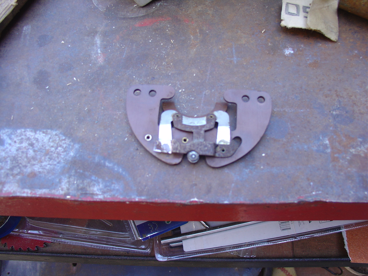

Tentei arranjar o dito interruptor (os contactos) e não consegui. Na loja de bobinagem de motores dissseram-me que só ligando com um temporizador ou com um interruptor para desligar o ennrolamento de arranque.

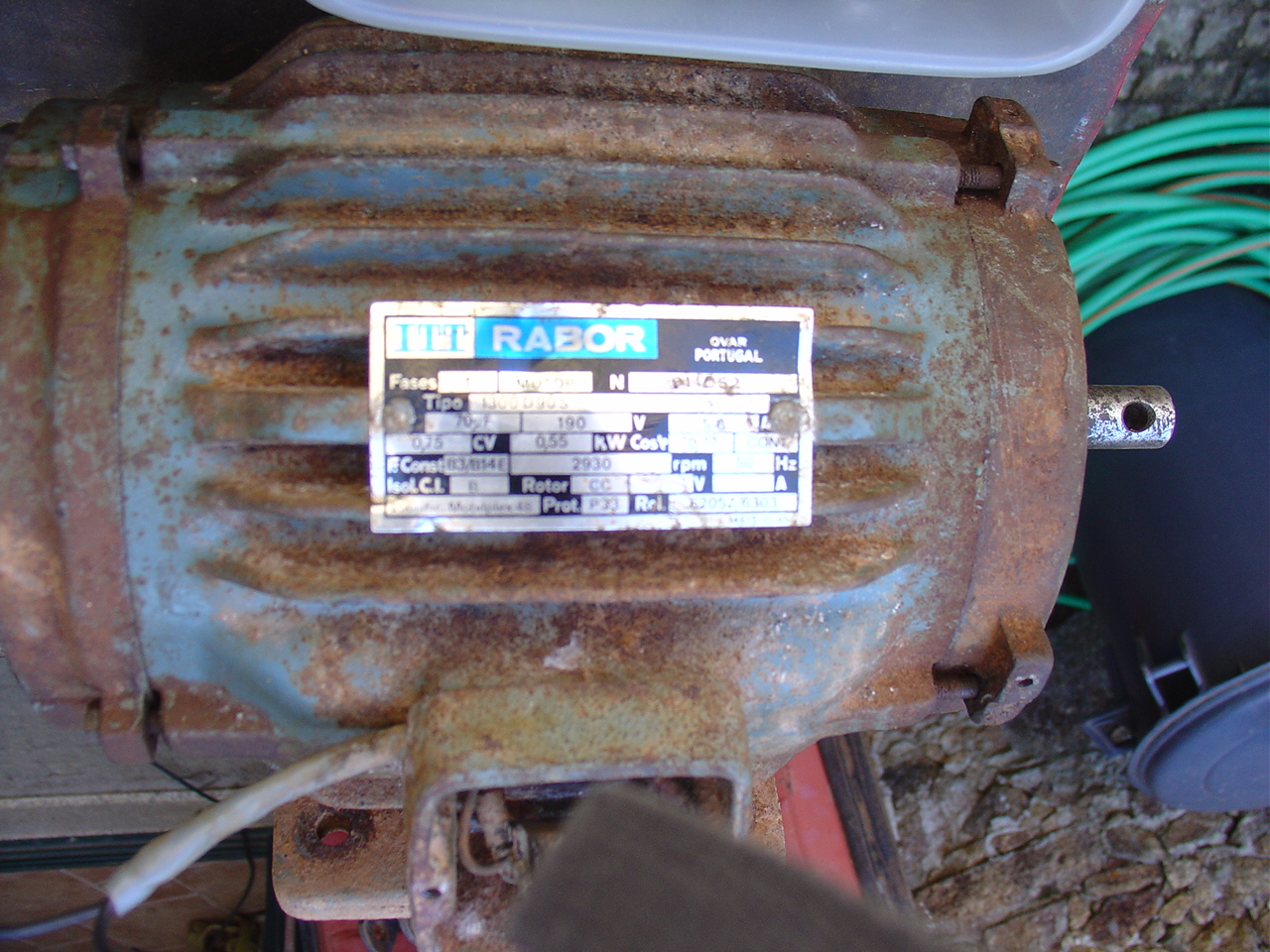

O motor é um RABOR ITT com 2900 rpm e 0,75 cv
As minhas dúvidas são:
1º há peças destas à venda?
2º como faço a ligação deste motor (o condensador fiça na entrada do circuito e permanentemente ligado ou só no circuito de arranque ficando depois desligado quando desligar o interruptor ou temporizador?
3º um condensador de 50uf dá para isto ou tenho de colocar um condensador com as características que diz na placa 70uf (é que o que lá estava quando testei o motor começou a deitar agua e pifou, era muito mais pequeno do que o que eu tenho, tinha comprado para ligar a maq de lavar).
Deixo fotos da coisa Obrigado pelo vosso cuidado.

A Azuloctavio Escreveu:Bons dias ao fórum
Ok. Foi o que o pessoal disse. Mas fizeste o teu teste.
Dado a antiguidade do motor já não deve haver peças. Mas podes fazer com um relé de arranque (dos compressores frigoríficos, mas com um de arranque).
O condensador é de 70uf e não 50uf a 230V
O condensador é só de arranque, não pode ficar liagado depois do arranque.
É de 70 uf de arranque a 230V
atenciosamente
Octavio

Boas noites Mário

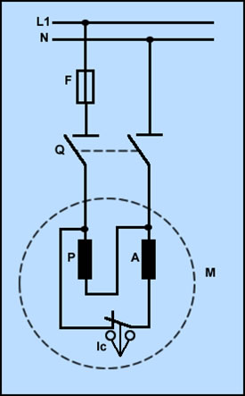

Obrigado pela informação, mas fiquei com dúvidas:
Pode precisar melhor o que é isso de um relé de arranque dos frigorificos? De um frigorifico velho posso arranjar uma coisa dessas?
Pode também enviar um esquema da montagem do condensador?
É que pelo que disse parece-me que este esquema em anexo é com condesador para o arranque e que depois fica ligado sempre (ou estou errado)?
obrigado
octavio

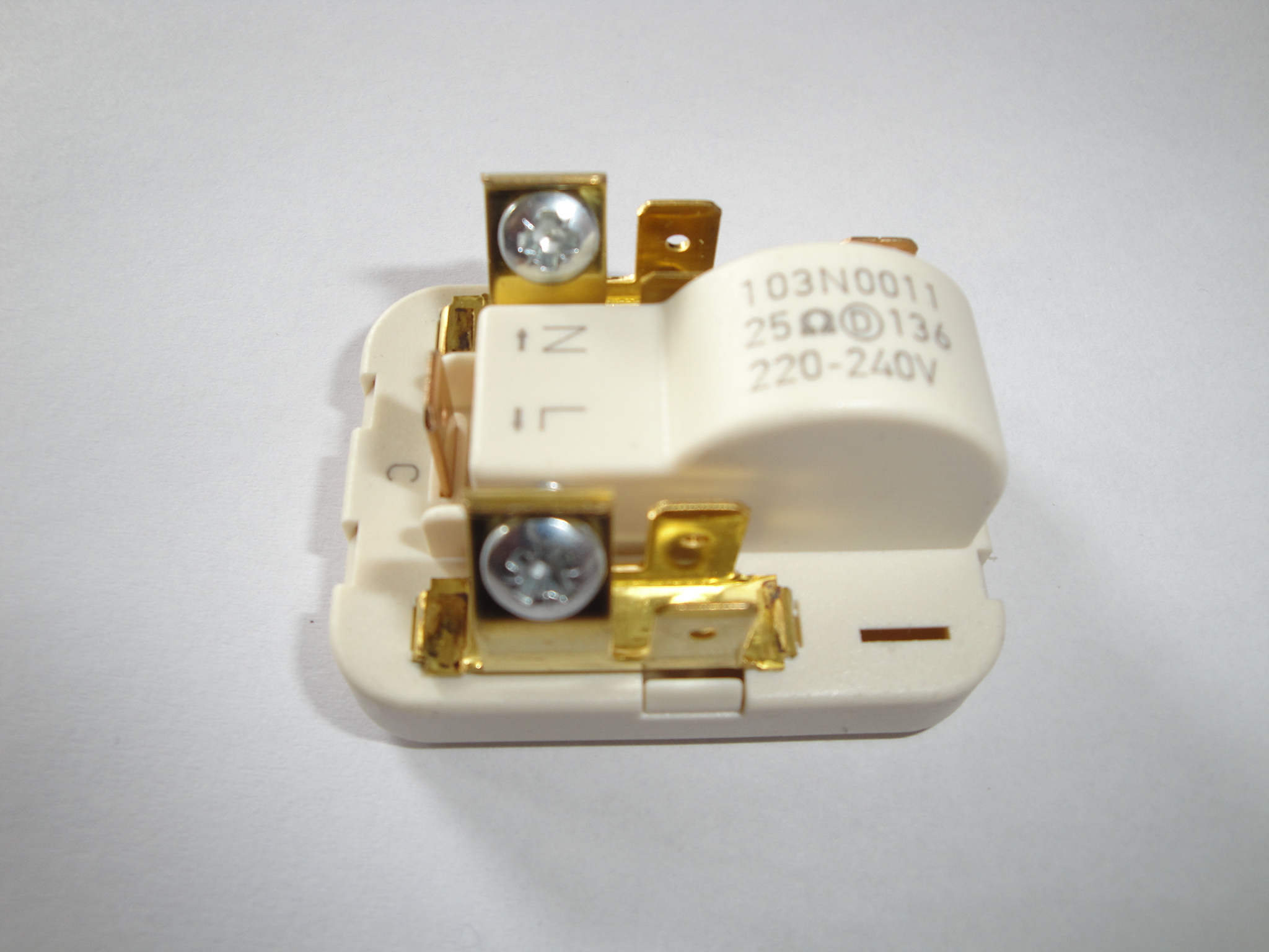

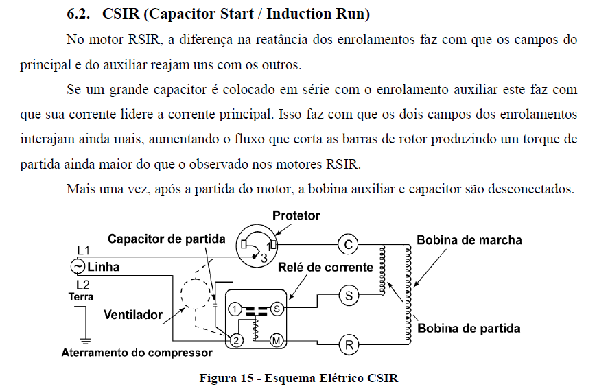

Para ligar o motor vou ter de usar este esquema (abaixo postado). Agora vou colocar as minhas dúvidas
1º o rele 103N0011 da danfoss (ver figura) dá para o efeito? É que tenho um de um frigo velho. Sei que o funcionamento deste relé é pelo aumento da resistência (calor) que vai desligar o enrolamento de arranque. Será que o efeito é o mesmo? Pode ser ligado com um condensador de arranque?
Em caso negativo, terá de ser com um relé amperimétrico, (penso eu) e nesse caso
2º Que modelo de relé amperimétrico (uma vez que há vários modelos).
3º quando disse que não te esqueças de que o motor é de 190v, o que quis dizer exactamente com isso (perdoe se calhar a inocência da pergunta), será que na compra do condensador devo ter isso em conta, esse valor exacto, ou pode ser superior?
Atenciosamente
octavio
Para ligar o motor necessito de um condensador de arranque de 70uf.
Sim a 230V e não de 400V
Necessito de um relé (amperimétrico) pelo que entendi das pesquisas. Sim
Para ligar o motor vou ter de usar este esquema (abaixo postado). Serve
Pode dar como pode mão dar, tem haver com a potencia do relé e do motor, mas podes experimentar. Quando fizeres o teste faz sempre com a possibilidade de desligares o condensador manualmente.
Sei que o funcionamento deste relé é pelo aumento da resistência (calor) que vai desligar o enrolamento de arranque. Será que o efeito é o mesmo? Não, ele funciona como prorio nome diz amperimetrico (trabalha por intensidade)
Pode ser ligado com um condensador de arranque? Ele é de arranque. Não é de plena carga
2º Que modelo de relé amperimétrico (uma vez que há vários modelos). Para a potencia do motor. Se fores ao pessoal do frio, pode ser que tenham lá velhos de substituição.
As bombas de agua normalmente são instaladas em terronos para regar. O pessoal sabe que normalmente as linhas que levam a electricidade no meio rural, têm uma grande queda de tensão, e por vezes as bombas não funcionavam e queimavam, por a tensão ser muito baixa, foi aí que a Rabor passou a ter motores a 190V (não esquecer que no passado era 220V e com - 10% dava 198V o que em muitos casos não chegava ao que se tinha disponivel).
octavio

Olá Mario e mais uma vez obrigado pelas informações
Da exposição fiquei com dúvidas...(para quem sabe pouco, tem sempre dúvidas).
O motor tem 0,75 hp e 190 v. Já percebi que antigamente os motores tinham 190v por causa da queda de tensão nos meios rurais ser maior, mas agora quando eu o ligar a 220v será que ele não vai pifar????
Tenho de fazer o teste com a possibilidade de desligar o condensador manualmente, porque???
Já agora, este relé da danfoss é um relé amperimetrico?
Qual a diferença deste para os outros que tem uma bobine em cobre e que tem de ficar instalados invertidos?
Atenciosamente
octavio

Bons dias
Já testei o motor com um interruptor de pressão e ele funciona na perfeição, agora gostaria de tentar liga-lo com o relé, assim gostaria da vossa colaboração para me informarem o que é que ligo no terminal L com a seta, o que ligo no terminal N com a seta, o que ligo no terminal C, e o que ligo no terminal N sem seta (que está escondido por detras dos nºs no canto sup dirº da foto), do relé danfoss.

Obrigado Mário pelas informações
Já consegui ligar o motor com o relé, após várias tentativas.
Este tipo de ligação, apesar de "desenrascar" tem um senão, é que quando desligo o motor e quero liga-lo logo de seguida tenho de esperar que o relé arrefeça, não é muito tempo, mas ainda é à volta de 1 minuto.
Por enquanto não sei se com o trabalhar continuo do motor (só testei a trabalhar sem carga e p'raí uns 10 minutos) e o relé não pifou.
Senão sempre tenho a alternativa de por o motor a funcionar com um botão de pressão.
Mais uma vez obrigado
Octavio

A Azuloctavio Escreveu:Obrigado Mário pelas informações
Já funciona.
O relé deve de ser "pequeno" com um maior (mais potencia)
Sim podes usar um botão de arranque.

Boas tardes ao forum,
va7372
Neste momento tenho o motor a arrancar com um botão de pressão sem qualquer problema, (tanto mais que necessito de parar e arrancar o motor várias vezes e com o relé da foto não dava).
Apesar de ser um curioso no assunto diga concretamente o que precisa de saber para ver se eu o posso ajudar.
Octavio
va7372
Octavio
