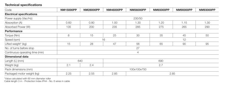

Boa Tarde!jaimereis Escreveu:boas
antes de se avançar para qualquer solução tecnica, queira em primeiro lugar , especificar os dados do motor, potencia, tensão de trabalho, e o que ele faz....
em relação ao rele, queira tambem, se puder, dar os dados do mesmo
para o accionamentos de motores usa-se um contactor(não deixa de ser um rele mas tem outras caracteristicas), para circuitos de comando, aí sim, usa-se rele
Em anexo junto dados do motor, espero que sirva.
A tensão de trabalho é de 220V
Basicamente basta tocar o fio branco e o branco preto que sobe, se tocar novamente para, se tocar outra vez desce.
Necessito então do rele ou do contactor.
JMaia

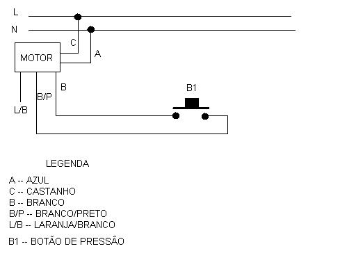

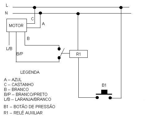

Colega JMaia, eu sou de Gondomar, bem visivel no meu perfil.
Em anexo um diagrama eléctrico sobre as ligações desse motor e botão de pressão. De seguida a versão com relé auxiliar, um relé normalissimo de um contacto normalmente
aberto, acionado pelo botão de pressão ATENÇÃO à legenda em ambos os desenhos
Um toque no botão e o motor inicia a marcha; outro toque e ele pára; outro toque e ele inicia a marcha
no sentido contrário; outro toque e ele pára...
Espero que isto ajude
Cps
A. Castro
Cps
A. Castro
Vou adquirir um rele, e mostrar este desenho ao meu sogro para ver se funciona.
Obrigado mais uma vez
