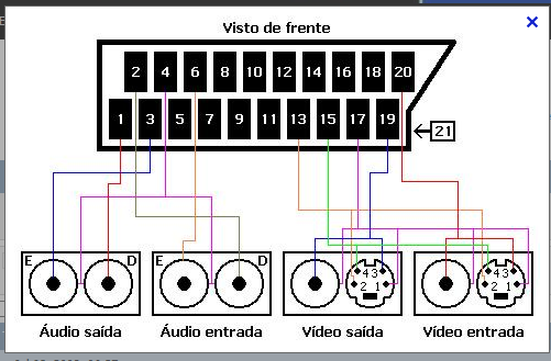

A minha experiência não é telecomunicações, mas o sinal TDT não é uma onda eletromagnetica codificada em analógico? Em 0 e 1 não pode ser acho eu!
SCART
A ficha SCART é composta por 21 polos e transmite sinais analógicos áudio e vídeo. A ficha, substituída agora pelo HDMI, permite a ligação simples de um gravador de vídeo ou de um descodificador

Duzia12 Escreveu:A minha experiência não é telecomunicações, mas o sinal TDT não é uma onda eletromagnetica codificada em analágico? Em 0 e 1 não pode ser acho eu!
SCART
O TDT é digital, as variaçoes na fase e amplitude da sinusoide simbolizam 0 e 1. O COFDM composto por 2000 portadoras, cada uma com uma codificação 64QAM.
Estas portadoras transportam o stream dos 4 canais simultaneamente, e pode ir até aos 30Mbps, o que dá para os 4 canais SD mais um HD.
As boxes TDT apanham o stream, escolhem só os pacotes que dizem respeito ao canal escolhido, "montam" a imagem e o som, e enviam convertido para analogico no formato video composto + som strereo.
