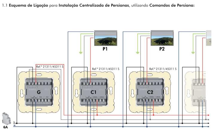

Bom Dia !
Será que alguém me poderá esclarecer quantos fios, e de que cores tenho que passar para fazer este tipo de ligação, é que o meu sogro é que está a fazer esta ligação e diz que os 3 fios chegam, mas a mim parece-me que necessito de mais, e pelo menos dois será ?
Ah, já agora qual é a espessura1.5cm chega ?
J.maia

Precisa de 5 Fios entre os comandos, e 4 Fios do comando respetivo à perciana.
As cores normalizadas são Verde/Amarelo (terra) Azul (neutro) Castanho (Fase alimentação) Preto (Fase comandada) Cinzento (Fase comandada)
Secção mínima 1,5mm2.
Cumps.

Mas aqui no esquema tem 5 e 6???

Será que a secção dos condutores não deveria ser de 2.5mm???

Ver: http://www.eletricidade.net/viewtopic.php?f=4&t=8228
