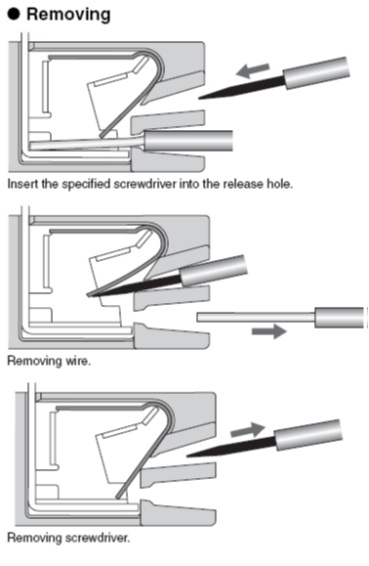

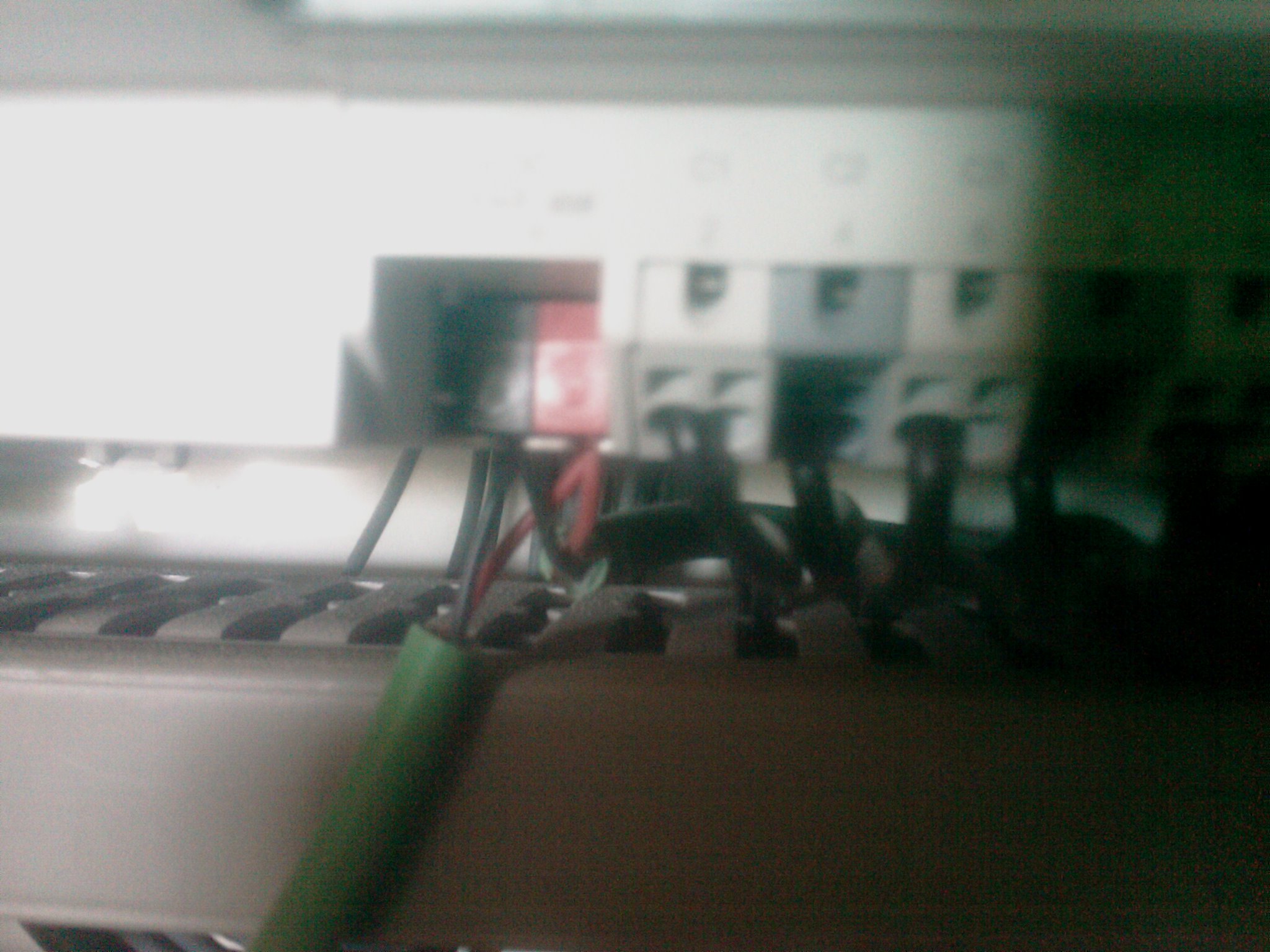

Alguém sabe como se ligam e desligam os condutores do módulo Hager TX206B das fotos, nomeadamente o cabo de Bus (Foto2)?
Mensagens: 5464
Re: Ligar e desligar condutores módulo Hager
seguir a figura
retirar os fios.jpg (38.66 KiB) Visto 559 vezes
Mensagens: 5464
A técnica anterior, funciona tanto para condutores rígidos e flexíveis, com ou sem ponteira.
Para introduzir, fazer os passos, de baixo para cima.
Cuidado que existem métodos de fixação, que não é preciso introduzira a chave, para colocar o condutor, se for do tipo rígido. O método da figura apresentado permite isso.
No entanto, quando é "cage clamp" (by WAGO), é necessário colocar chave. Como é desconhecido, recomenda-se fazer os 3 passos, quer a introduzir, quer para retirar condutores

Muito obrigado.
De facto parece ser esse o método para os condutores da Foto 1.
Já no caso da Foto 2, não se vê nenhum orifício para introduzir a chave. Como será nesse caso? Já tentei movimentar os bornes vermelho e preto, mas não dei, estão fixos!

Será que o modulo de BUS não é de encaiche, idéntico aos da ligação na aparelhagem de comando.

Experimente pressionar os quadrados vermelho ou preto (por exemplo com a ponta de uma chave de fendas), e depois ao mesmo tempo puxe os fios da mesma cor.
