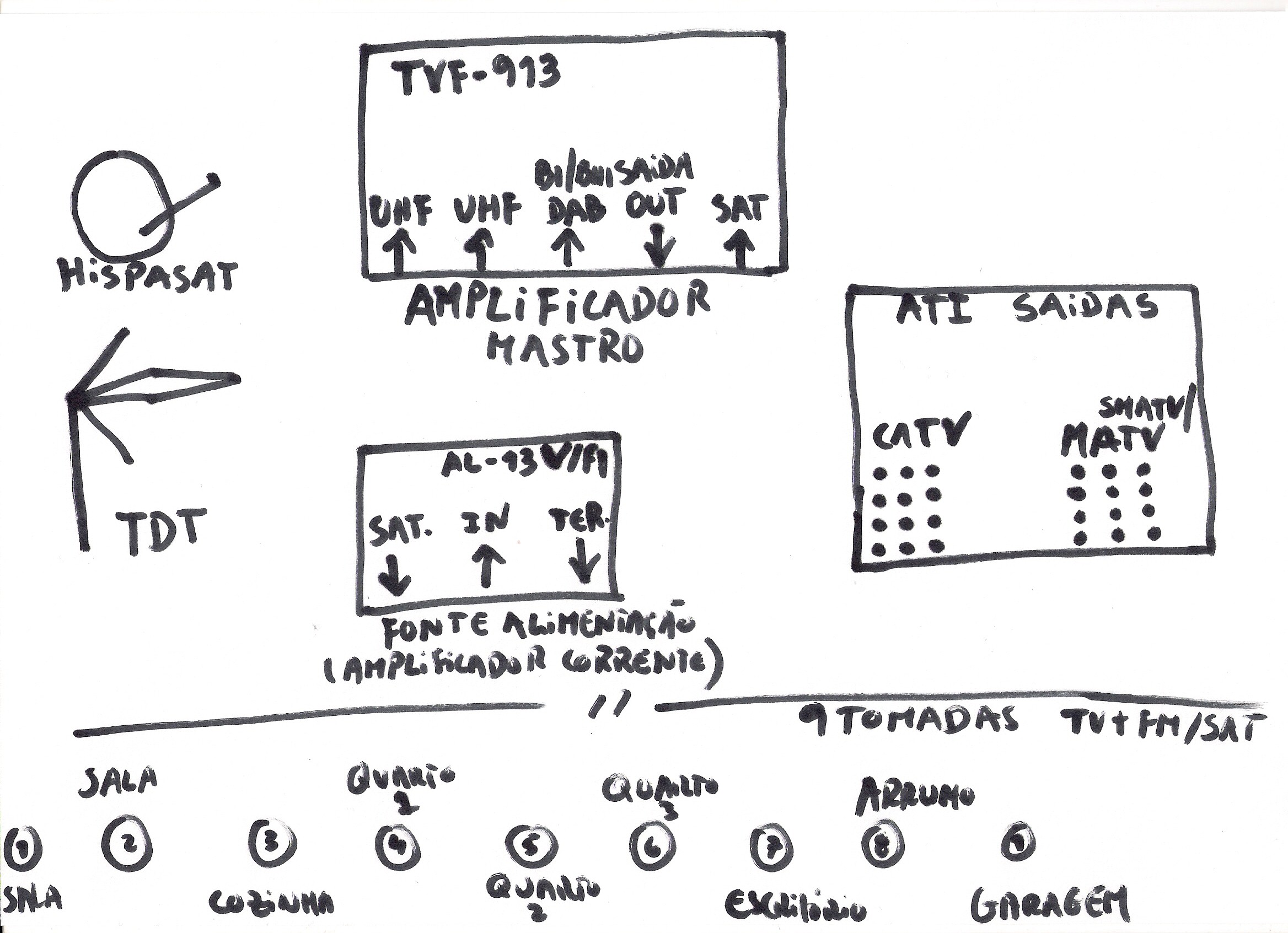

Olá companheiros , precisava de uma pequena ajuda para ligar ATI .
A minha duvida é se posso misturar os sinais de Sat (hispasat) + Ter (TDT) no ATI e assim poder ter ambos os sinais numa unica tomada por cada casa.
Ao todo são nove tomadas coaxial TV+FM / SAT espalhadas por casa mas apenas uma por divisão , logo o objectivo é ter ambos os sinais em cada divisão .
Tenho parabolica 90cm , antena tdt , amplificador de mastro tvf-913 , amplificador de corrente al-13v/fi , ATI e 9 tomadas pela casa .
Vou deixar em anexo desenho explicativo do material inclusivo ATI , caso me possam ajudar como resolver esta situaçao e se é possivel agradecia muito .

Boas, podes juntar tudo que eles não se "misturam"!

Se juntares os sinais no amplificador tens que ter tomadas separadoras TV-SAT e consegues ter sinal nas tomadas todas mas....
só podes usar um recetor de satelite.
Como temos polaridades verticas, horizontais, altas e baixas com um só LNB se metes mais que um recetor podes queimar o LNB

Tanto o amplificador de mastro como o de interior( ligado á corrente ) são da marca Manata .
Vou fazer assim se tiver a fazer algo errado digam se faz favor .!
Ligo a antena TDT á entrada UHF 1 do amplificador de mastro e a antena Hispasat na entrada SAT ,
Depois da saida do mesmo amplificador de mastro ligo directo á entrada do amplificador de interior a alimentar esse amplificador interior.
Só me falta saber se utilizar a saida SAT ou a saida TER do amplificador interior para alimentar a ATI ??????? onde estáo todas as saidas para as tomadas da casa .
Eu sei que so posso ligar a box num unico local por causa das polarizaçoes verticaes e horizontais mas queria ter o sinal SAT em todas as tomadas e assim um dia posso mudar a box de divisao.

Boas, uma vez que o alimentador faz as saídas SAT e TER(separadas) tens de comprar 1 misturador 2 entradas 1 saída, para a SAT e TER irem juntos ligar ao repartidor do ATI!
Isto chega e é barato!
