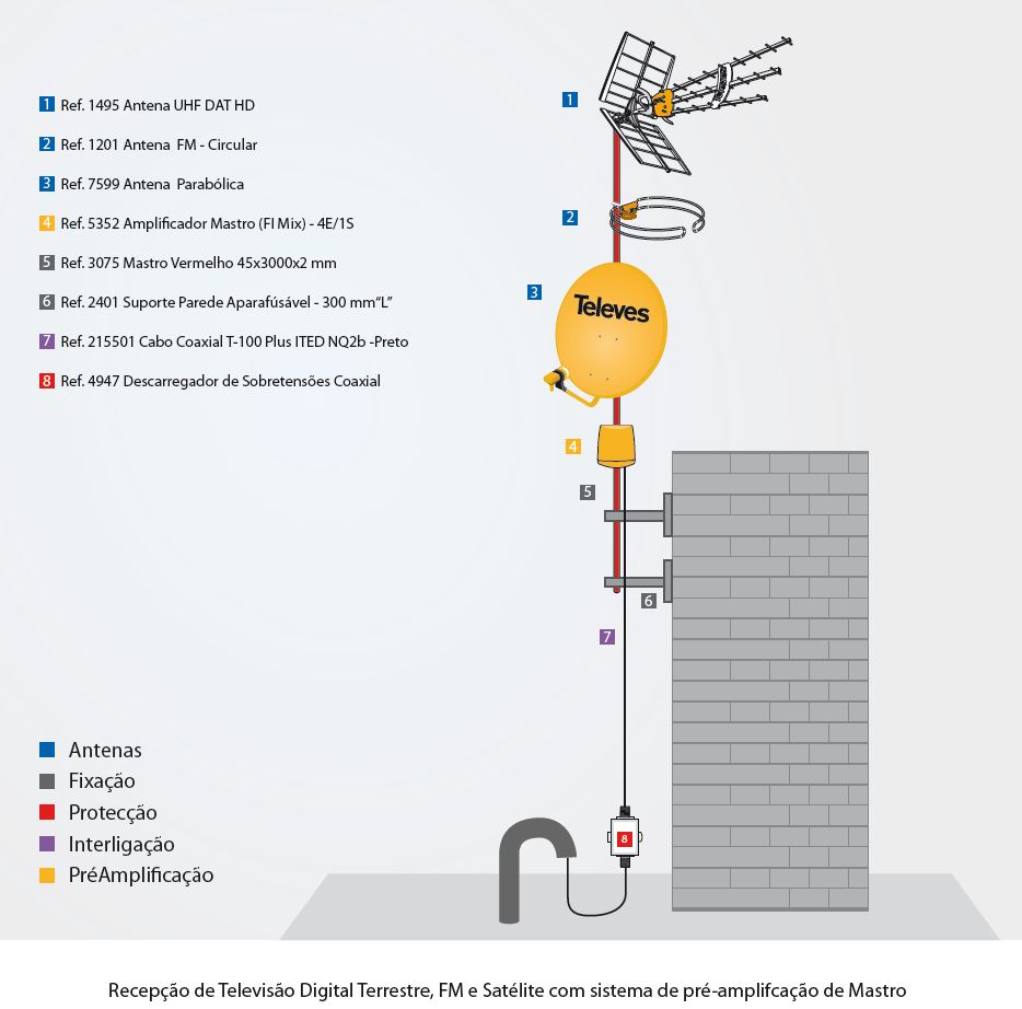

Para um edifício multi-familiar em que consta habitações + comercial + gabinetes administrativos + consultórios, que tipo de sistema de captação devo colocar no orçamento?
Será algo deste género?
Sistema de Captação.JPG (79.06 KiB) Visto 1118 vezes
A unica diferença é que o edificio nao tem chaminé! lol
Serão necessários para além do mencionado na imagem mais alguma equipamento?

1º tem que dizer para que fins quer a instalação.
se tem varios consumidores e independentes quais as nessecidades dos mesmos, tdt? um ou mais pontos de satelite?
misturar satelite com o misturador referido se houver mais que uma box ligada pode queimar o LNB.
Falta fonte de alimentação .
Se tem referencia televes, basta mandar Email para a assistencia discriminando o que quer e eles fazem o orçamento.
Deve sempre consultar projecto.

O minimo será radio e sinal TDT.
Agora potencia de saida para alimentar tudo tem saber pelo projeto as percas dos componentes.
Conselho:
Se tem varios fogos instale uma central de amplificação (saida entre 116 e 120dBs)

No caso de não enviar à televés para fazerem o orçamento e uma vez que não tens chaminé, não te esqueças de considerar os apoios, torre e mastro, que não são assim tão baratos para desprezá-los.
Eu apenas considero satelite em moradias ou edifícios multifamiliares se o dono de obra assim o entender indispensável (o que dificilmente acontece).
Mas como foi referido, considera uma central de amplificação também no orçamento, também aí o preço vai disparar. O sinal de recepção TDT nunca é suficiente em edifícios multifamiliares...

Vou colocar uma antena UHF e FM a satelite irá ficar em aberto para o dono da obra!
Estava a pensar colocar o AmplificadorAvant 3 BI/FM-BIII/DAB-5UHF-Mix, será suficinete para um edificio com certa de 40fogos?
Cumprimentos!!

nandoice Escreveu:Vou colocar uma antena UHF e FM a satelite irá ficar em aberto para o dono da obra!
Cumprimentos!!
Consulta o projeto. Tem os calculos das perdas de sinal
Só uma central poderá ser pouco

Sim, fiz os cálculos no programa da TEKA devido as dimensões do edifício!
Disseram-me que uma central seria suficiente!
