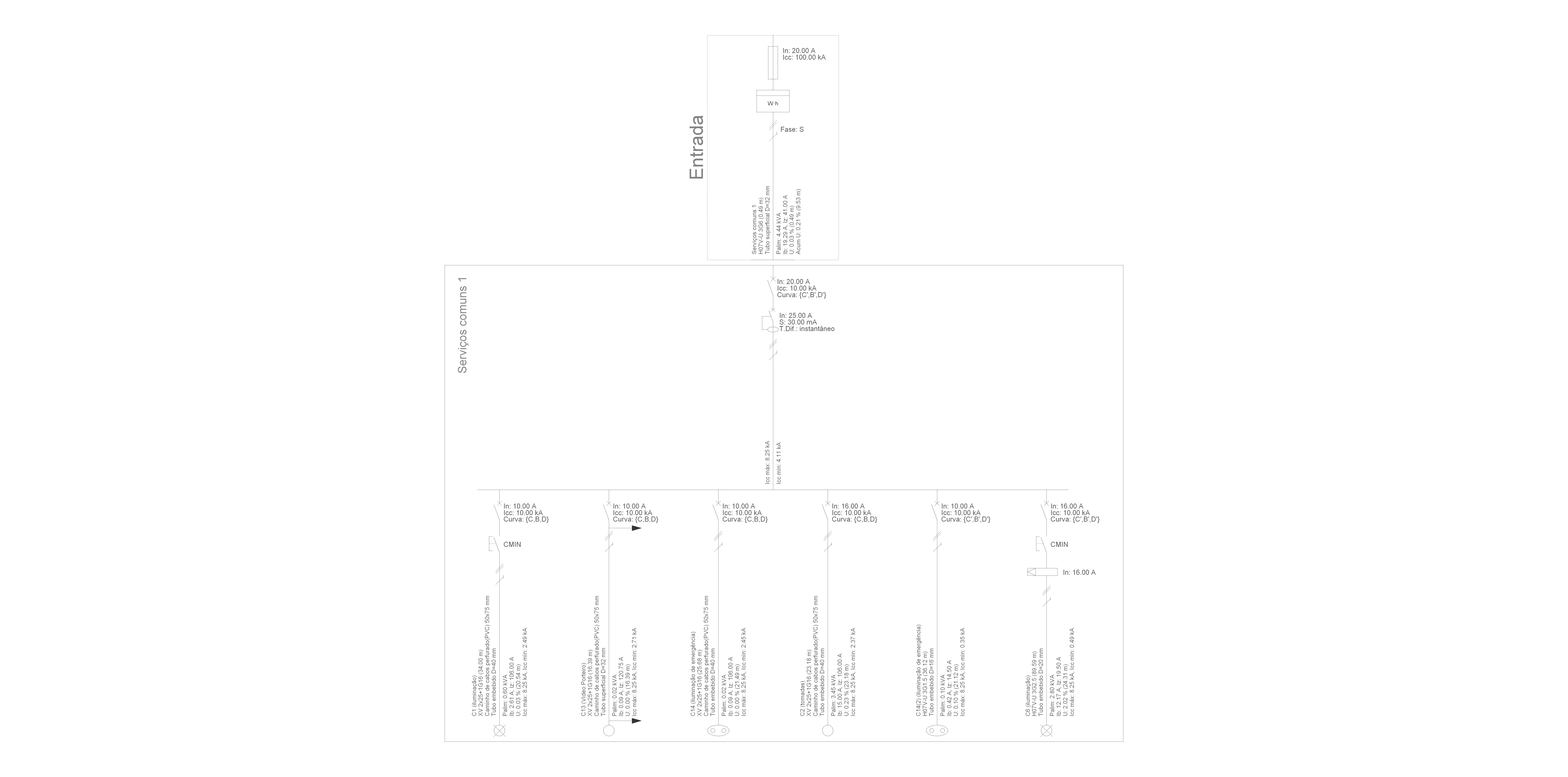

Num exemplo simples (2 comércios no Rés do Chão + 4 habitações (duas por piso), (e uma garagem na cave)) tenho para os serviços comuns um somatório de cargas de 4.44 kVA.
Na ficha eletrotécnica na 2ª coluna (Iluminação, usos gerais e força mot.) devem constar as potências normalizadas da EDP? Ou seja, que neste caso a mais próxima seria 4.60 kVA. Estou certo?
Por outro lado no esquema unifilar dos quadros terá de vir 4.44 kVA, ou o valor normalizado 4.60kVA?
Para efeitos de cálculo qual o que se considera para os serviços comuns, a potência normalizada afectada naturalmente pela simultaneidade (que nos serviços comuns parece-me ser sempre 1) ou a somatório das cargas afectado também pela simultaneidade?
Pergunto também se existe e é comum usar o chamado quadro de serviços comuns de garagem, pois nas RTIEBT não econtro este termo.
Ou seja, se neste caso que apresento seria melhor colocar um quadro parcial ligado ao quadro de serviços comuns, ou um quadro de serviços comuns de garagem(só para a garagem) ligado ao quadro de colunas, ficando o quadro de serviços comuns para iluminação e tomadas comuns do edifício.

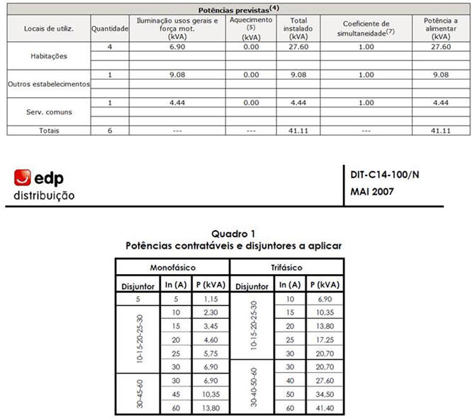

Outra coisa se pudesse esclarecer:
1 – Na ficha electrotécnica na coluna “Iluminação, usos gerais e força mot.”, tem de estar presente as potências previstas no tarifário da EDP ?
Ou seja, na tabela que apresento de seguida para as habitações temos 6.9 KVA (o que está correcto porque é uma potência normalizada), mas para os serviços comuns temos 4.44 kVA (ou seja o somatório das potências), não deverá ser 4.60Kva porque é no Quadro 1 da DIT-C14-100/N o valor normalizado mais próximo?
Outros estabelecimentos corresponde aqui a uma garagem com ramal de entrada e quadro próprio, ou seja, como se de uma fracção se tratasse, por isso, também em vez de aparecer o somatório 9.08 kVA deveria aparecer 10.35kVA?
Se for um comércio nas mesmas condições (ou seja entrada própria) é tratado da mesma forma que esta garagem?
2- Qual o valor a adoptar quando temos por exemplo um valor de 43.30 kVA para o somatório das potências para serviços comuns, ou seja, um valor superior ao previsto pela EDP?
3 - Nas potências individuais, devemos então usar as potências previstas no tarifário da EDP. A partir daí, multiplicar pelas quantidades de fracções e coeficientes de simultaneidade e trabalhar com duas casas decimais ( ou seja, já não interessam as potências escalonadas).
A dúvida é se para serviços comuns, se para além de estar na ficha electrotécnica o valor a potência da EDP, se o procedimento é igual como na habitação, ou seja, se é esta potência da EDP que se deve ter em conta para o cálculo e se é esta que deve ser mostrada no esquema unifilar.
Desde já o meu muito obrigado.
