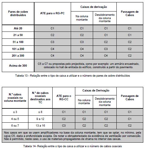

Venho novamente colocar uma questão, desta vez acerca das caixas de passagem do tipo C. No antigo ITED 1 havia 2 tabelas no manual em que indicava a relação entre caixa e nº de pares ou numero de cabos coxiais que podiam ser distribuídos.
Reparei que no manual de ited 2 não contém essas tabelas, existe algum calculo para dimensionamento das caixas?

Não existe de facto cálculo para as caixas, mas existe cálculo para os tubos e a partir dos tubos necessários que ligam a uma caixa, podes determinar as dimensões mínimas das caixas. Claro que depois, tens de te certificar se essa caixa vai ter equipamentos, como nas caixas de piso de um edifício, mas esse dimensionamento tem de seguir o bom senso.

Já vi pessoal que começa a contar as caixas I1 existentes num local e no final consegue dizer qual a caixa de passagem adequada para aquela situação.

Se tiver 10 caixas I1 com tomadas simples RJ45 não vai colocar a mesma caixa de passagem que colocaria se tivesse 10 caixas I1 com tomadas duplas RJ45.
Para dimensionamento das caixas de passagem deve ter em conta a tubagem que nelas vai ligar.
Por sua vez para dimensionar a tubagem deve ter em conta o número e tipo de cabos que lá vai enfiar.

Em edifícios multifamiliares, é obrigatório uma caixa em cada piso que faça a ligação entre o ATE inferior e o ATE superior e ainda a derivação para os ATI de cada fracção. As dimensões dessa caixa nunca deverá ser inferior a uma C2...
