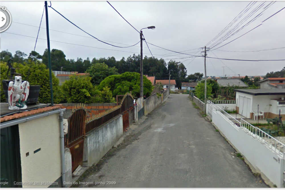

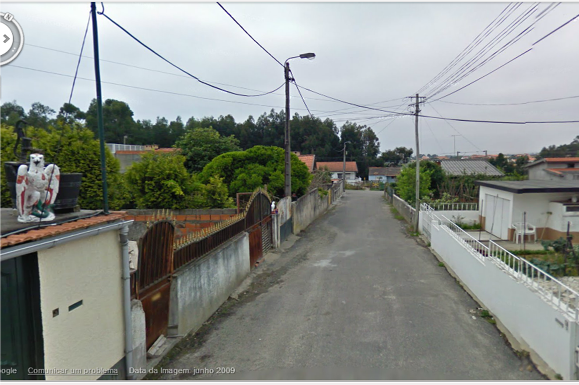

Todos naquela rua sem saida recebem por ramal aereo isso nao tem influencia? tem um poste mesmo dentro da casa do meu vizinho puderá vir por ai??? aereo era melhor e mais baratogemini Escreveu:Mais ou menos...
A EDP está obrigada a dar a viabilidade sempre, portanto... agora, se não tiver ramal que passe á porta, vai-lhe e sair mais caro (bastante).
1 - mete o pedido de viabilidade na EDP (leva ficha electrotécnica e planta localização e abre um PFE)
2 - Nesta mesma altura é que diz se quer ramal aéreo ou subterrâneo, portanto, você é quem tem de ter uma ideia nesse sentido
3 - Antes de o técnico lá ir ver o local, é necessário que já tenha construído o local para albergar a portinhola e contador definitivos, que é por causa de o técnico saber onde é o local de entrega de potência a fim de poder fazer o respectivo orçamento para ramal
4 - contudo, apesar do seu pedido inicial de ramal aéreo ou subterrãneo, só após a visita do técnico no ponto 3 é que irá saber se o local tem possibilidades de receber o ramal por via aérea, ou subterrãnea, pois é o técnico da EDP que irá definir isso.
- Mensagens: 1131
Re: Pedido de Viabilidade de alimentação em baixa tensao
Se todos têm por via aérea, no seu caso pode vir também por via aérea.
Repare que eu disse "pode"... pois, atendendo ao descrito, se você quiser, pode pedir subterrêneo.
Paga mais, mas não há necessidade de colocar poste.
Por outro lado, caso exista um poste dentro do seu terreno (entenda-se, na parte da frente, junto á estrada), ou próximo da extrema dos terrenos, muito provavelmente não terá necessidade de levar um novo poste, sendo que, nesse caso, se fosse eu colocaria a portinhola e contador o mais próximo possível do poste existente, e o ramal viria logo subterrâneo (era só descer o poste e ligar á portinhola).

gemini Escreveu:Se todos têm por via aérea, no seu caso pode vir também por via aérea.
Boas o poste mais perto está dentro do terreno de um vizinho será que pode descer atravessar o terreno do vizinho e entrar na portinhola mas ja anexei as fotos e de-me uma opiniao onde colocaria é para a casa q tem os portoes com as setas

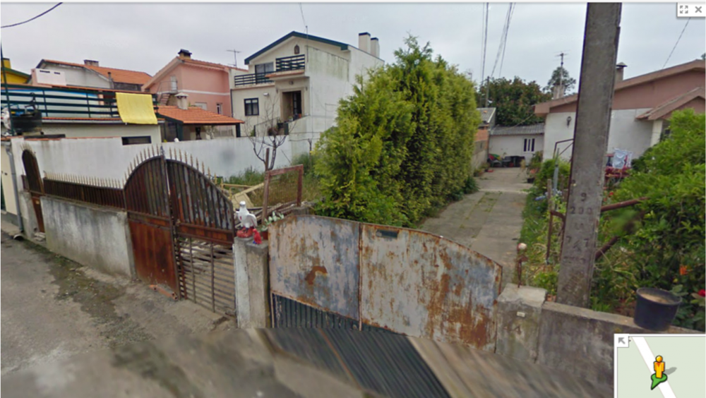

e ca está outra foto digam-me uma opiniao onde colocavam a portinhola Caixa de contador e CEMU
Boasjoelpereira1990 Escreveu:e ca está outra foto digam-me uma opiniao onde colocavam a portinhola Caixa de contador e CEMU
Eu colocaria tudo no muro exterior, se o poste que está no terreno do vizinho, estiver logo encostado ao muro penso que não há problema em o ramal passar de aereo a subterraneo, baixando no poste com a respetiva proteção e passando pela via publica para alimentar a portinhola, nunca atravessando o terreno do vizinho.
Tem outra solução, (ramal aereo) que é fazer 1 pilar junto ao muro aonde vai colocar as caixas, com o minimo de 20x20 em cimento, com o minimo de 2,55 mts de altura, no topo desse pilar é fixada a ferragem de amarração do ramal, pode deixar logo no interior do pilar 1 tubo de 40mm, para fazer a alimentação até à portinhola, a face inferior da caixa da portinhola deve ser assente entre os 50/80cm contados do pavimento existente, e o visor da caixa de contagem deve estar entre os 70/170cm, também contados do pavimento
joelpereira
neste caso, não há muita margem, pelo que vejo todas as caixas terão de ficar no muro entre os portões, pois não tem espaço nas extremidades para colocar qualquer tipo de caixa...
Além disso, como o poste mais próximo está mesmo próximo, quanto a mim o ramal viria subterrâneo, ou seja, desce o poste, e depois a EDP fará um corte na via pública entre o poste e a sua portinhola para colocar tubagem e cabo de alimentação.

o pilar do lado direito do portao grande irá alargar para 75 cm de largura e 2mt de altura não seria melhor aerea??
- Mensagens: 1131
isso assim é diferente...joelpereira1990 Escreveu:
está-me a dizer que o muro e portões que se vêm na foto são para por abaixo, e fazer tudo novo, é isso? sei que é uma moradia nova, mas os muros vão ser alterados, é isso?
se for isso, tanto melhor! Por mim, continuava a vir subterrâneo, e dessa forma sempre fica mais perto do poste, logo, menos comprimento de cabo necessário, logo, mais barato...
A sugestão do aéreo é boa, mas, para mim, neste caso, eu não queria, pois o cabo ia ficar suspenso por cima do portão do vizinho, e depois podia gerar conflitos desnecessários...

Exactamente é isso o muro e portoes iram abaixo e puderá ficar encostado o mais a direita quanto a ficar suspenso não haverá muito problema porq é familia mesmo assim não sei. O problema tambem reside em que se ficar a direita o tubo ate ao QE terá de fazer uma curva porque o quadro fica mais o menos na direcção do meio do muro dai a minha duvida onde colocar em termos de ligaçao para o QE ficava muito melhor no centro do muro em termos esteticos e de custo de ramal o mais a direita é onde fica melhor.gemini Escreveu:isso assim é diferente...joelpereira1990 Escreveu:
Você é quem sabe.
O problema com o subterraneo é que é muito mais caro e não está muito famoso de € sabe me dar por alto o preço que puderá ficar?
