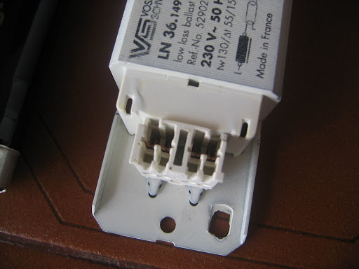

Boa noite!
Este é o meu primeiro post neste fórum. Venho em buscar desesperada de ajuda para uma coisa que para qualquer um de vocês é básico e simples. Eu comprei todo o material para fazer um upgrade na iluminação mas não sei cravar os fios no balastro. Não sou electricista nem tenho a minima formação ou conhecimento da area.
Conseguem ajudar-me? Meto o fio lá no buraquito e depois para ele lá ficar preso?

Pela foto não dá para ver, mas pelo que penso tem uma patilha que tem de ser pressionada, depois introduzir o fio descarnado e soltar a patilha.

É igual a este. É do género vá. Aquelas partes metálicas penso ser o que dizem que é para pressionar mas neste aquilo não cede, não vai para baixo e tenho medo de forçar... É fácil?

Neste momento não tenho como tirar uma foto, talvez amanhã mas a nível de ligação dos cabos é igual a este.
http://lh3.ggpht.com/_i2teYMYP9C0/SnRxd ... g_0283.jpg
Tem o furinho para colocar o cabo descarnado e depois um tipo de garfo metalico por cima. Mas não consigo pressionar, é como estivesse feito para não descer. está fixo...

o cabo é rígido? Se for flexível não dá para pôr lá! Não tenho a certeza.

Nesse tipo de ligador é só enfiar o condutor.
A parte metálica, o "garfo", serve para fazer medições e e para retirar o condutor, mas nem sempre é tarefa fácil.
Não é suposto ir para baixo, apenas aliviar a ligação.
E, realmente, deverá usar condutores rígidos, estes bornes são específicos apenas para eles, que flexíveis são muito difíceis de ligar, para não escrever impossível.

neste tipo de contacto usa condutor não descarnado, a lamina rasga o vinil ao ser pressionado, tem que usar uma chave cravar de pancada ( tipo chave krone)
se não tiver , use as pontas de um alicate de pontas, mas com jeito, ou.....jeitinho

Era isso mesmo pessoal. Eu estava a tentar fazer a ligação com o cabo que fiz para uma shucko e era um cabo não sólido. Troquei os cabos e eles prendem automaticamente!
