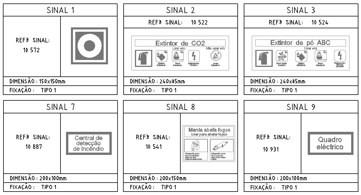

Tenho visto em projectos de sinalização de segurança as seguintes simbologias:
A Sinalux de facto tem um software, o Sinalux Project, que se instala no Autocad e permite fazer projectos de sinalização de segurança mas com blocos de imagens e não vector, como o exmplo que dei. O problema é que não funciona com o Autocad LT, que é o que eu tenho.
Será que alguém podia fornecer ou indicar onde se obtem este tipo de simbologia (para Autocad) para projectos de sinalização de segurança?
PS: já contactei a Sinalux e dizem que não têm.

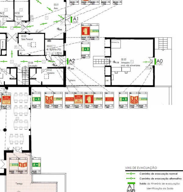

Eu utilizo o sinalux project... para ACAD.
fica com este aspecto os meus planos de sinalização.
PS: Uma coisa destas, com cerca de 1600m2, demoro um dia de trabalho a efectuar o Plano.
