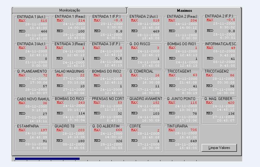

Re: Programa de monitorização de um PT de 2x800 KVA -12 estr
Bem feito este programa controlava as saidas de dois transformadores em paralelo de 800 KVA e dava alarmes nos circuitps que estivesse em sobrecarga
Conforme se pode ver a Entrada 1 ou 2 ou 3 Corresponde á potência activa em cada trnasformador dois de 2x800KVA mais um de Reserva motivo pela qual a entrada 3 está a zero-
Dá MAX ...515 KW valor da potência activa no transformador 1 Data e Hora
Dá MED 466 KW maior potência no intervalo de 15 minutos e Data e hora-
Entrada 2 (Energia Reactiva) igual Entrada 1 (F.P.)--Factor de Potência pou seja cosseno de fi

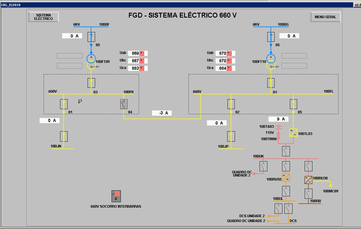

Este foi efectuado com um DCS da ABB, modelo Melody.
Rocha_28359 Escreveu:
Duzia12 Escreveu:Deixa estar
Peço desculpa pela minha ignorancia mas voces fazem isto em algum programa especifico.
Rocha
Mensagem por Rocha_28359 »
parreirajoao Escreveu:Este foi efectuado com um DCS da ABB, modelo Melody.
