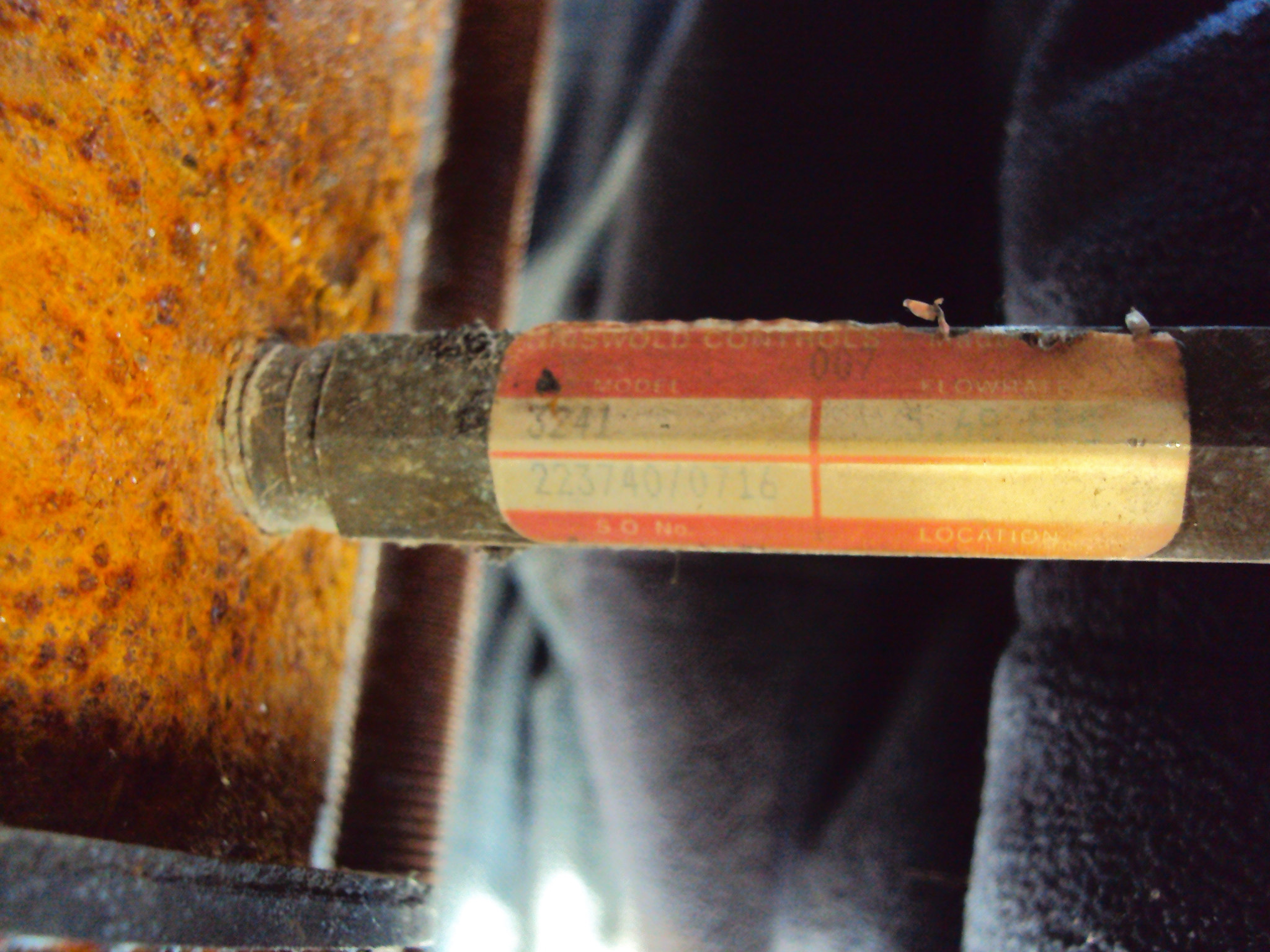

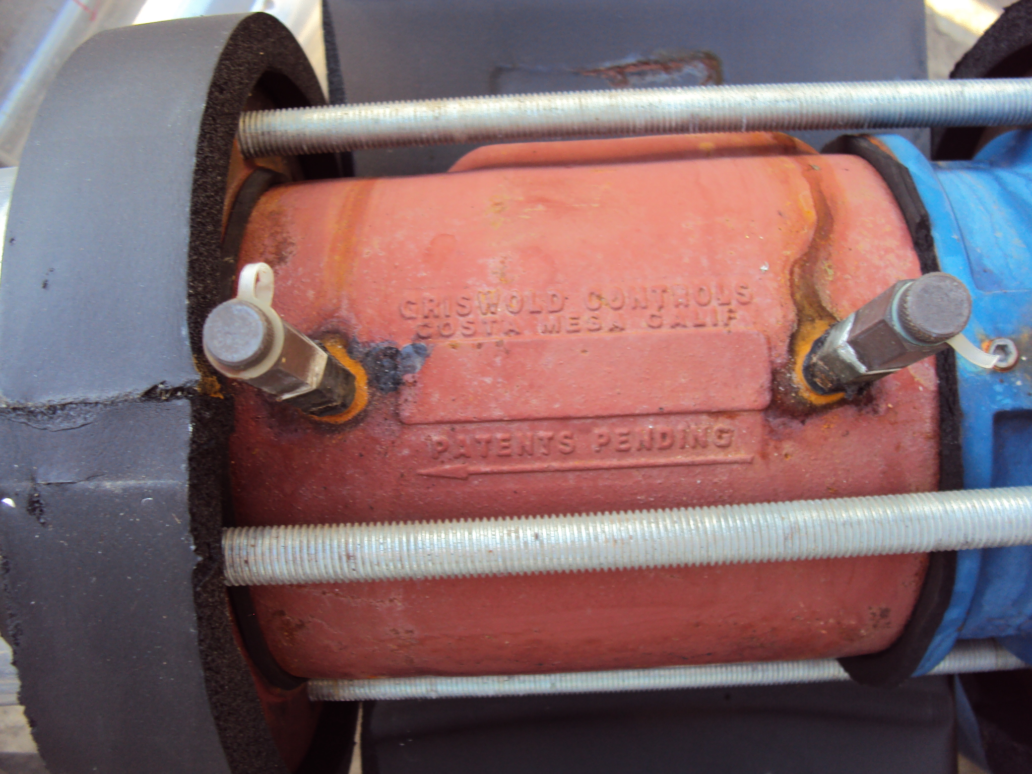

Relativamente aos depósitos de inercia, outros tecnicos de avac, já puseram a mesma questão, provavelmente irei pedir essa informação ao projetista.
Quanto às valvulas são da "Griswoldcontrols e ainda não encontrei o modelo na net, já envei o pedido para me enviarem os dados das mesmas.
Junto envio uma foto da mesma.

são americanas, mas o principio é o mesmo, esta neste caso marca 5.68 LPS ( liter per second) o corresponde a 20448 l/h
no interior tem um pastilha associada a uma mola, esta pastilha é furada de acordo com a calibragem desejada, passando só a água definida
já vi deste material instalado, mas numa ou outra instalação, não é usual ver-se, tambem não sei quem é o representante, se fôr aqui de Lisboa tente procurar na Rua S. Paulo, existem varias casas da especialidade
