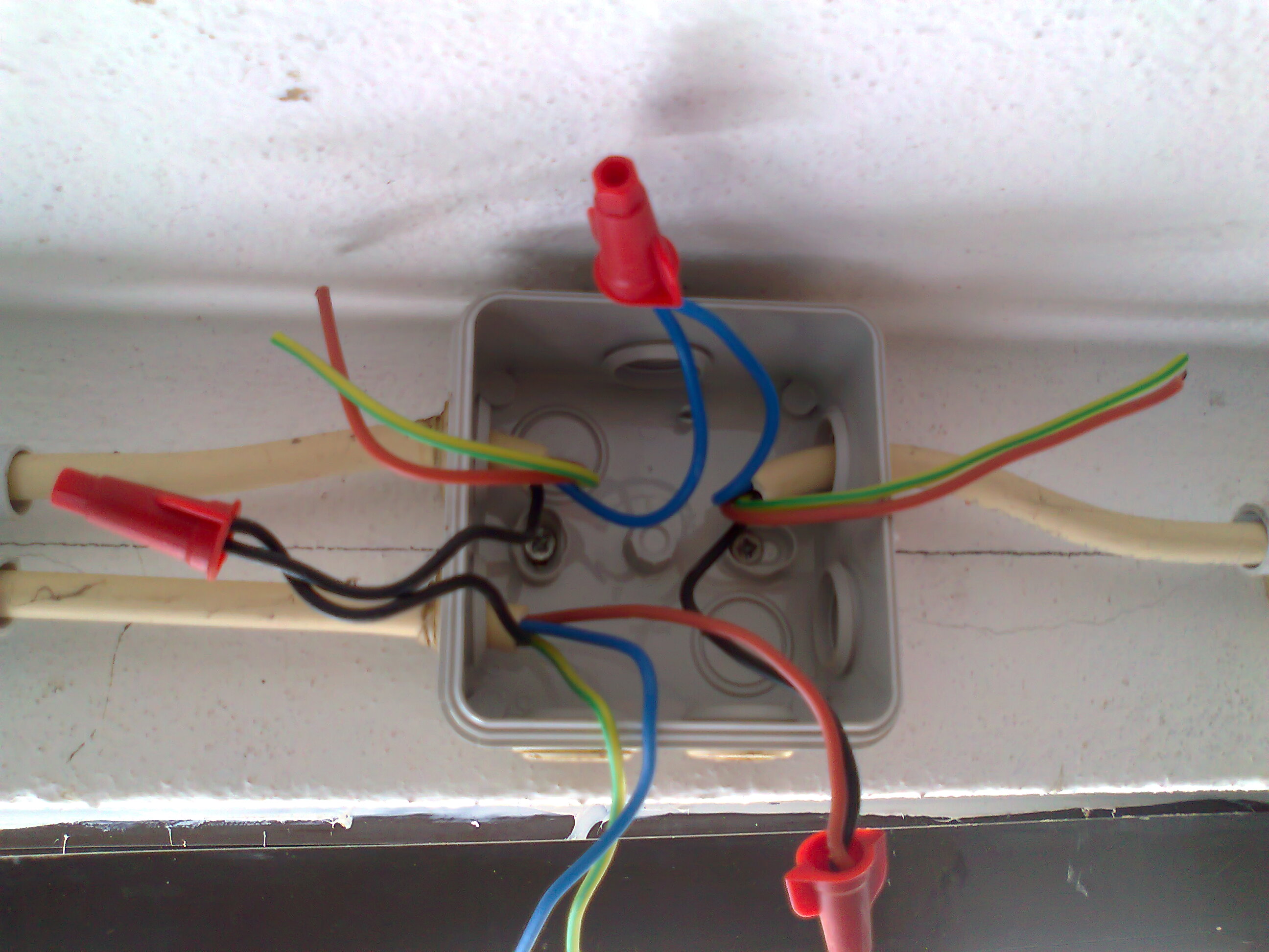

boas quero instalar uma tomada a partir dum ponto de luz q vai para uma lampada. é possivel?
a foto abaixo mostra
cabo em cima/esquerda vai ao quadro
cabo em baixo/esquerda vai ao interruptor
cabo a direita vai para a lampada
obgd antecipadamente

Olá boa tarde,
O melhor seria fazer umas medições de tensão nos cabos.
Se tiver +/-230V entre a fase e o neutro e a fase e a terra pode por uma tomada sem problema mas tem que ter a certeza que fica em paralelo pois se não depois a tomada só funciona com a luz ligada ou vice versa.
Outro concelho, não se deve por tomadas em circuitos de iluminação. O disjuntor de corte do circuito é de um calibre mais baixo e os cabos são normalmente mais finos aguentando menos intensidade.
Depois de analisar vários aspectos e vendo qual a utilidade da tomada, poderá ou não instalar essa tomada.

quando diz que o cabo da esquerda vai ao quadro , então quer dizer que tem 230v permanentes ...
para confirmar isso mesmo e com a lampada desligada veja se alguns dos cabos tem 230v ...
no entanto , estamos a falar com toda a certeza de um disjuntor de 10A .. e cabo 3X1,5mm...
cuidados a ter !!!!
o que vai ligar a essa tomada ?
deve ter em mente que para um uso normal o disjuntor deveria ser de 16A .. e cabo 3X2,5mm... ou fio 2,5mm...
se for para ligar algo que não consuma nada de anormal e só de vez equanto dá perfeitamente ...
mas já viu se não existem outras soluções ?
como fazer uma puxada de uma outra tomada ?
qualquer coisa é só dizer

tenho uma tomada ali ao pé. sera melhor tirar daqui?na tomada os fios ja sao de 2.5mm

tudo depende do que o amigo quer fazer e que uso vai dar ...
e como visualmente fica ...
pode fazer essa puxada da outra tomada mesmo a cabo , a calha tecnica , abrindo rousso ...
tudo depende para que é e onde é ....
sim em principio a tomada deve ter fio de 2,5mm e no quadro um disjuntor de 16A...
mas atenção também a onde está inserida essa tomada ... qual o seu circuito !!!

Entre fazer do circuito de iluminação ou do circuito de tomadas eu aconselhava do circuito de tomadas claro.impertinent Escreveu:tenho uma tomada ali ao pé. sera melhor tirar daqui?na tomada os fios ja sao de 2.5mm
Para fazer uma puxada do circuito de iluminação para uma tomada tem que ser para uma tomada usada esporádicamente e para uma carga de baixo consumo.

Caro impertinent, pode com certeza alimentar tomadas apartir do circuito de iluminação desde que estas sejam comandadas até ao maximo de 2 unidades de acordo com o velhinho regulamento 740/74 e as actuais Regras Tecnicas, e quanto á Certiel não é nenhum bicho papão basta saber o que andamos a fazer, por isso é que existe electrecistas para realizarem as instalações electricas e pedreiros para assentarem tijolos, eu como não assento tijolos acho bem vinda as inspecção para minimizar essa praga de electropedreiros que existem por aí, e que nos tiram trabalho, cumprimentos.Duzia12 Escreveu:S= U X I S = 230 x 10 A= 2300 W não chega para uma tomadinha!!!
