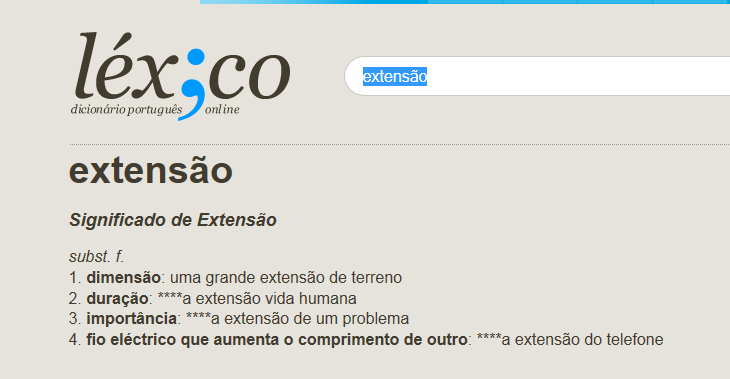

Re: dijuntor dispara
Substantivo
ex.ten.são
1-ato ou efeito de estender-se
2-dimensão
3-(Informática) conjunto de letras apostas ao nome de um ficheiro informático para o identificar
4-(Eletricidade) porção de cabo ou fio elétrico, munido ou não de fichas adaptadoras, normalmente destinado a interligar dois ou mais sistemas elétricos distantes entre si
5-(Telefonia) prolongação de um cabo utilizado para conectar dois ou mais aparelhos telefônicos numa mesma linha
