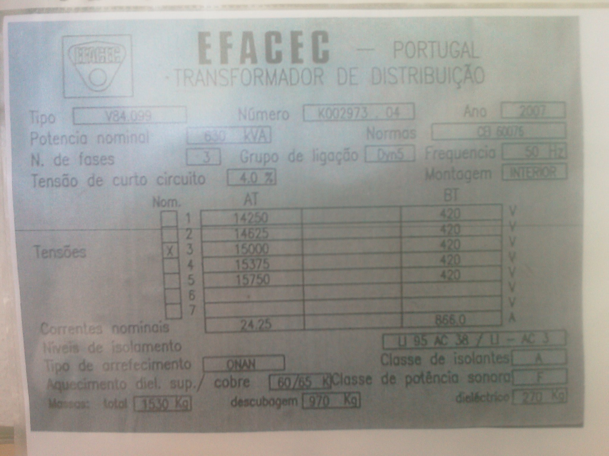

Bom dia
Junto anexo placa de características do transformador.
A regulação de tensão do transformador está no ponto 5.
Nas horas de vazio continuamos com tensões muito elevadas que chegam aos 250V.
Parreira João: Se a EDP pode entregar 15000V +/- 10%, podemos ter tensões entre 13500 e 16500 V !!!
Não há pontos de regulação do transformador que nos valham!

Caro Rebelo Cruz
O problema todo é que o transformador já foi regulado para a tensão de saída mais baixa (tensão da rede de 15.750 V, e mesmo assim temos tensões muito altas!

Se tiver 15750 V no primário e com a tomada na posição +5%, deveria de ter 400V (tensão composta) no secundário.
A tensão simples será 230V. Não vejo onde vai buscar os 250V.
Uma solução será aumentar a impedância do transformador. Em vez de 4%, optar por um transformador de 6%.
Outra solução será a instalação de uma bobina (reactor) entre o secundário do transformador e o QGBT. Penso que a a NOKIAN, tem equipamentos desses.

A tomada do transformador está regulada para os 15kV + 5%, mas mesmo com essa regulação eu chego a ter 250 V no secudário. Isto acontece por dois motivos:
Ou a tensão da rede é superior a 15kV + 5% ou o transformador está avariado!
Mas se a tensão da rede, de acordo com as normas da EDP pode exceder os 15kV + 10% não seria lógico que eu tivesse tomadas no transformador para tensões de rede de + 10%? E no entanto os transformadores só têm tomadas para +5% !
Mudar o transformador? Era uma carga de trabalhos e despesa, além de exigir novo processo de licenciamento na DGEG !
Bobina entre o secundário e o QGBT?! Não conheço essa solução, como funciona?
