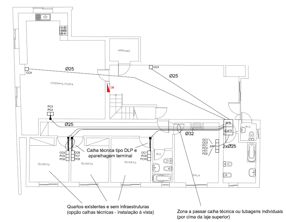

Colegas, respeitosos cumprimentos.
Estou a fazer um projeto ITED para uma moradia que já estava contruída mas n licenciada e agora a CM pede as especialidades todas.
No caso do ITED já colocaram umas tomadas de TV perfeitamente ad-hoc e sem olhar minimamente às especificações de obrigatoriedade designadamente ZAP, 1CC+2PC na cozinha e quartos...
Nos quartos n há infraestrutura e o dono de obra não quer abrir buracos na parede para passar tubos e consequentemente colocar tomadas nos quartos.
Face a esta "intransigência" propus que se usasse calha técnica. Do ATI subia por cima do tecto, atravessava a casa (espaço entre laje e telhado) e "descia" em cada um dos quartos. Apesar de considerar menos "bonito" aqui tb conta a posição e requistos do dono de obra: não quer abrir paredes? não quer..
Estamos a falar de 3 quartos, portanto 3CC+6PC no total. Ora pelo manual o cálculo da secção da calha é dado pela Fórmula 2 (4.2.2.1) que no meu caso deu uma secção para albergar estes cabos todos de aprox 60mm2.
Questões:
1 - é possível estabelecer essa tubagem por meio de calha tipo DLP da Legrand tipo 80x50 c/tampa (que dá e sobra para os cabos todos) e depois em cada quarto fazer uma derivação para baixar?
2 - Ou então só colocar calha técnica nos quartos e do ATI até à "baixada" levar tubos individuais de 25 e descê-los nos quartos e dp calha até às tomadas?
3 - [na sequência do ponto 2] como se faz a transição tubo/calha? Caixa I3?
Obrigado desde já

ENERGY Escreveu:Boas
Porque não coloca aqui uma planta da casa para o pessoal dar opiniões, seria bem mais fácil para todos.
Aí vai...

Atenção para a ZAP coloque pelo menos 3 tubos de 25mm.

joaoosvaldo Escreveu:Atenção para a ZAP coloque pelo menos 3 tubos de 25mm.
Olá joaoosvaldo e obrigado pela sua resposta
Falta de facto um tubo de 25mm. O "problema" deste projeto é já terem andado a fazer instalações antes de haver projeto (a CC3 e CC4 já foram colocadas e as tubagens/paredes fechadas) sem o mínimo de apreço aos requisitos...
Já agora, a "talho de foice", se fizer o cálculo da tubagem para albergar 2cc+2pc+1FO(dupla), que no fundo é a ZAP dá um tubo de diâmetro mínimo 40mm, ora havendo 2x25mm ficaria "resolvido", até pq as 3 tecnologias podem partilhar tubagem.
Fora isso, a questão mantém-se, o uso de calha tipo Legrand DLP é possível do ATI até às "baixadas" nos quartos?
A sugestão dos três tubos tem a ver com a utilização de fibra pré-conectorizada, daí sugerir-se colocar um tubo separado para as FO's.
João Osvaldo Sousa
