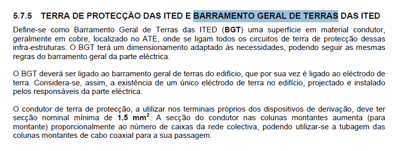

Será isto

Re: Instalação Eléctrica ITED 1 - irregularidades
Mensagem por travassos »
Sr. Duzia12 se poder esclareça-me sff.
Pelo que percebi a terra do ITED deve sair do barramento de terras do ATE e Ligar na caixa de medição de terras do edificio? Imagem
Pelo que deverá ser feito desta forma...
Barramento terras do ATI para o barramento de terras do ATE e do ATE para o Caixa Medição Terra do Edificio que deverá ser só uma.
Travassos
