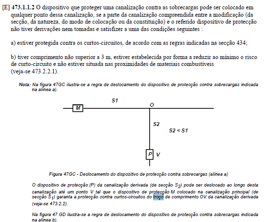

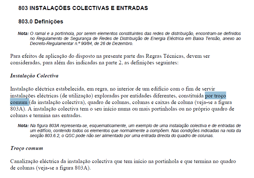

Re: Definição de Ramal, Baichada, Chegada, Entrada...
Falta troço, troço comum de chegadas

Troço? troço de comum de chegada ? deve ser algo parecido com terçolho aque aparecer nos olhos? cá o cota nunca houvio falar em tal? mas como enventam nomes para dar mais sunante para poder pagar mais deve ser uma coisa para pessoas de dinheiro.
