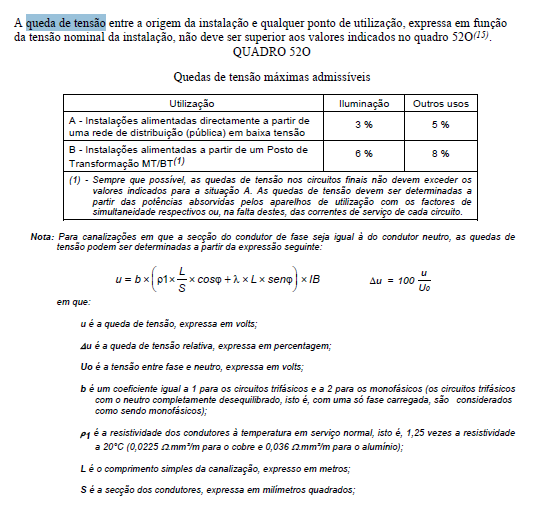

Queda de tensão só uma fase carregada b=1 ou b=2?
