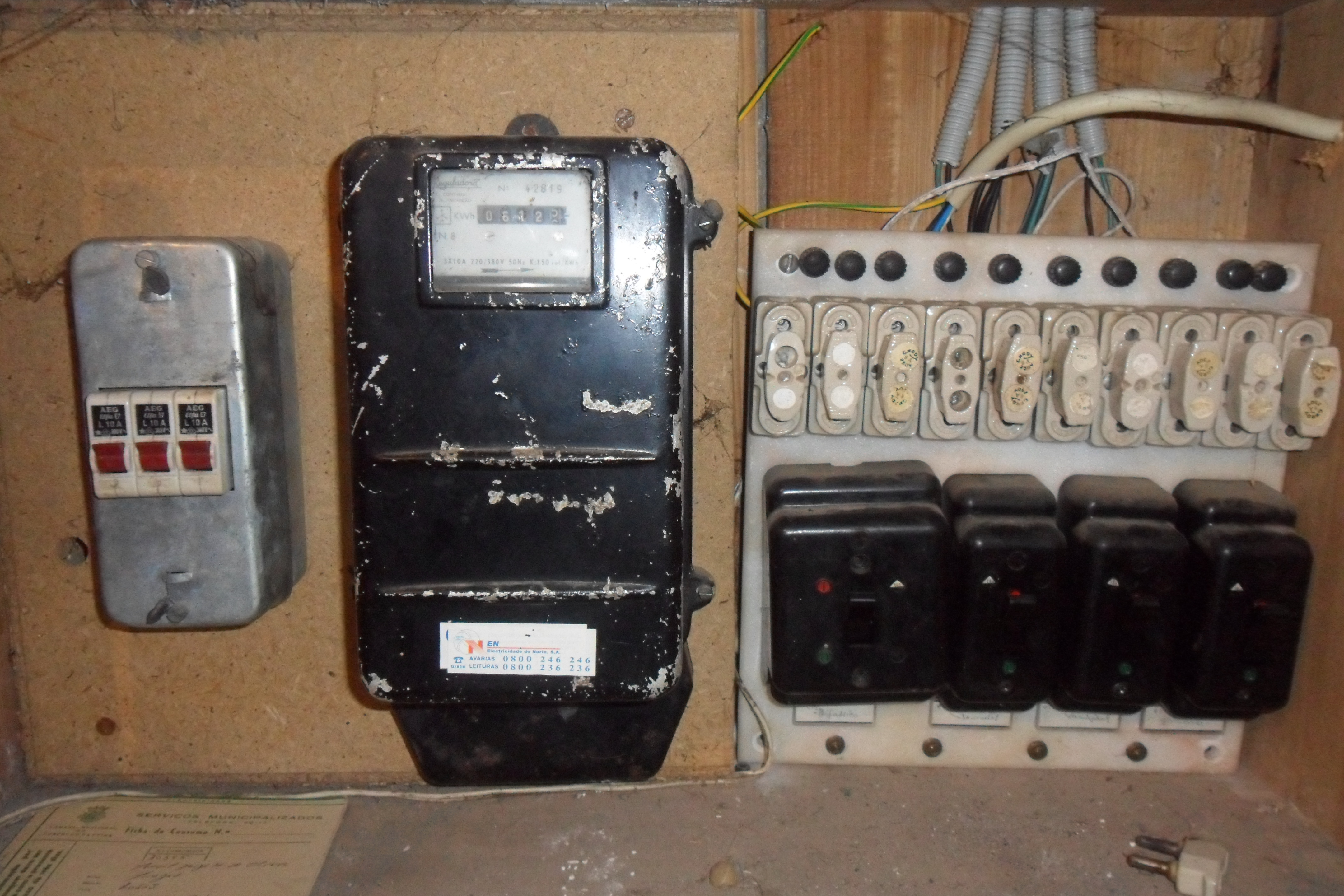

Recentemente comprei uma vivenda antiga. Nesta habitação o quadro ainda é de fusíveis...
Minha duvida é....
- Posso ligar directo o contador ao novo quadro?
- Podemos trocar para disjuntor sem que seja necessário chamar a EDP?
- A quando da troca é preciso submeter a moradia a inspecção pela certiel ou algo do género?
Gostaria que me ajudassem a esclarecer as duvidas, porque agora no inverno se ligo um aquecedor e outro aparelho a luz vai abaixo muito frequentemente...

Nada melhor do que contactar profissionais para o aconselhar a resolver o problema, já que o mesmo pode ser maior do que pensa, só pelas imagens que apresenta.

Se a instalação já estava alimentada pelo ORD e caso não aumente a potência a contratar, não necessita de mais nenhuma inspecção da Certiel.
Eu contactava o ORD (EDP Distribuição) e solicitava que mudassem o DCP e o contador de energia. Peça para lhe instalarem um DCP com protecção diferencial.
O quadro eléctrico, convém que o substitua.
Não se esqueça que neste momento, protecção contra contactos indirectos, não existe.
Qualquer descuido pode ser fatal.
Siga os conselhos do Nelmindo.

O DCP agora é só disjuntor
O contador é dos antiigos se puser um iman conta menos

Eu já solicitei ao ORD e instalaram-me o da GE com 500 mA.

Na maioria dos casos a EDP está a instalar limitadores sendo apenas interruptores e não diferenciais
