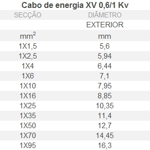

Sim, os electricistas deveriam saber quais são secções das alma condutora (e não os diâmetros exteriores que tanto lhe está a dar conta da cabeça), que vão desde o contador e o diferencial. No entanto devem instalar de acordo com a potência projectada para a habitação e não para a contratada. Dar informações sobre a potencia contratada não dá para concluir o quer que seja, já que a canalização está sempre projectada para mais. Quando muito para "igual", mas são raros os caso que as unhas são cortadas tão rentes...
No entanto, pelas fotos e perante uma análise "forense", podemos concluir que a manga que lá está, se foi colocada correctamente, podemos dizer que os cabos que lá estão, no máximo são de 50mm2 (repare no quadrado, é secção e não diâmetros). Por outro lado podemos dizer que se fosse de 50, a manga pouco encolhia, que não é o caso, até está bastante encolhida. Se reparar na tabela que lhe apresento, 50mm2 está para 12,7mm de diâmetro, que é o limite da sua pinça (ok, mais a largura de um mina de lapiseira...), logo não terá problemas na compra das pinças...
Tabela:
diâmetro dos condutores.jpg (25.83 KiB) Visto 2279 vezes
Espectáculo quem sabe sabe! Muito obrigado :D

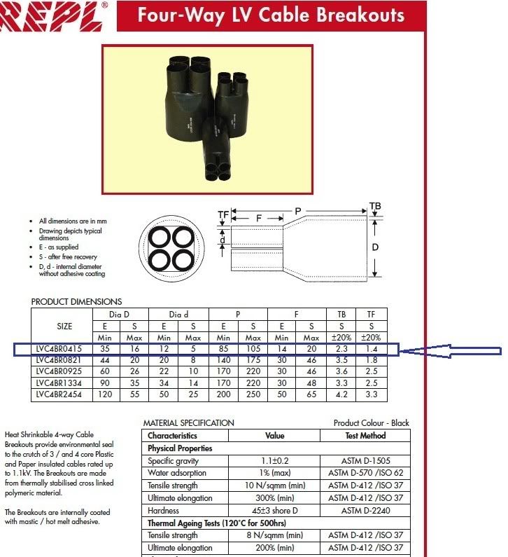

Através da marca e modelo dos cabos (REPL - LVC4BR0415) consegui encontrar o site do fabricante e a ficha técnica.
Pela minha análise da ficha o valor que me interessa é o parametro "Dia d E Min" ou seja 12 mm, certo?

atenção que o condutor verde/amarelo que se vê na imagem, não tem nada a haver com o cabo, pois trata-se da ligação da baínha metálica do cabo à terra.
Quanto ao resto, visto assim, são só palpites.
Porque não pega numa régua de plástico e por aproximação aos condutores fica logo de imediato a saber qual o diâmetro dos mesmos?
