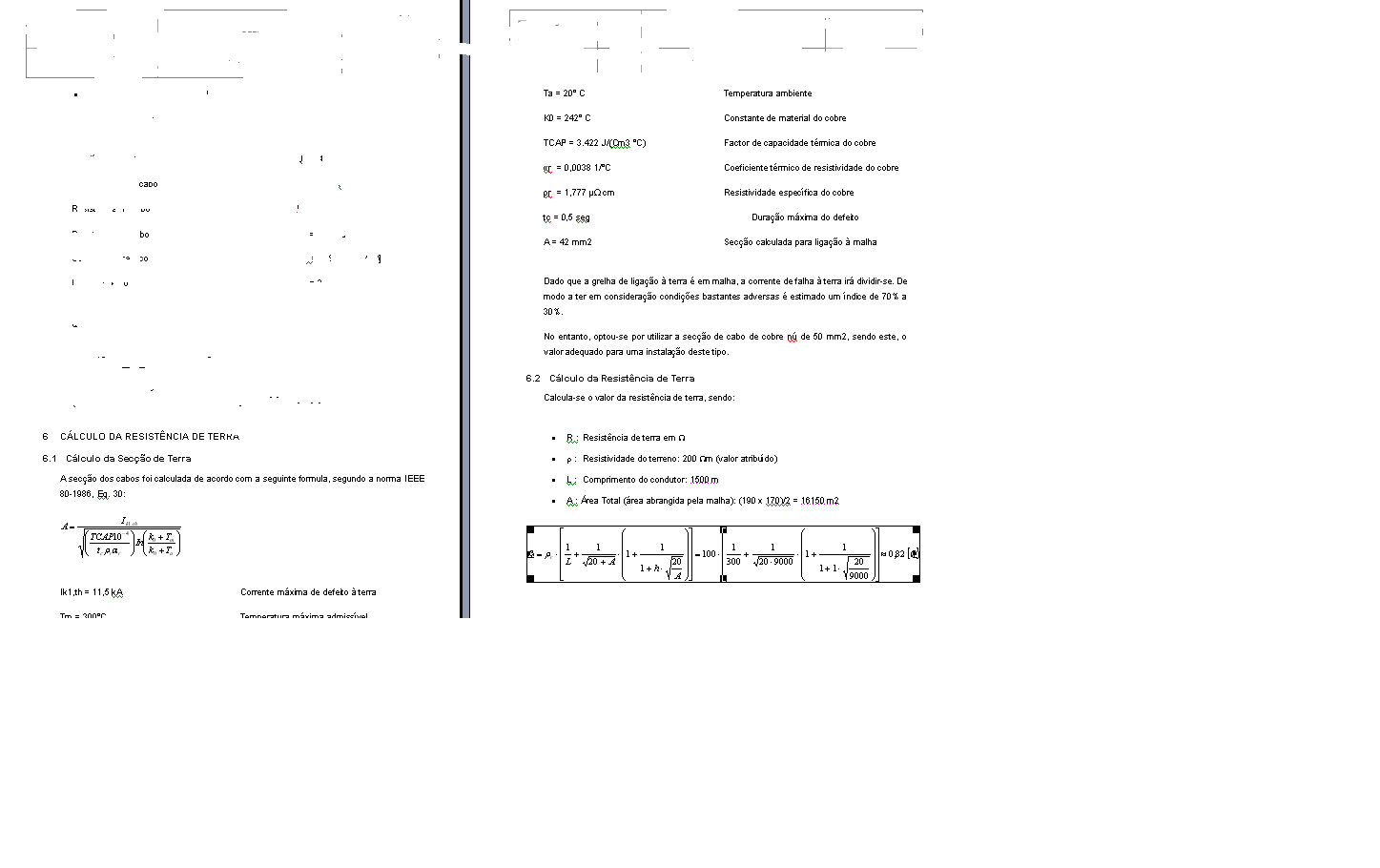

Espero bem que a tua rede de terras não sejam só esses 3 piquets de terra.
Faz um anel em cabo de cobre nú 70 mm2 enterrado a uma profundidade de 0,8 metros e liga-o ao ferro das sapatas de construção civil.
Interliga-o com o ligador amovivel da PCDA.
Presumo que estejas num regime TN-C e o valor da resistência da rede de terras terá de ser < 1 ohm.
Vê o anexo e utiliza essas fórmulas para o cálculo da minimo da secção e para o valor da resistência.

parreirajoao, segui os seus concelhos, optei então por fita de cobre estanhado com 100mm2 de secção, 30x3,5mm, profundidade 1m. Acrescentei então ao projecto o anel de terra, ligado às sapatas da construção civil e interligado com o ligador amovível. O pára-raios está localizado num ponto central da instalação, pertencente ao plano mais alto da mesma, distanciado do solo em 15 metros.
No entanto, desconheço qual o regime de funcionamento, qual o valor da resistência da rede de terras e qual a forma de calcular esse valor...
Relativamente ao anexo disponibilizado, não me é possível visualizar o mesmo. Aparece a seguinte mensagem: "Não tem Permissão para ver os Ficheiros anexados nesta Mensagem."
Pesquisei nas regras do fórum o que fazer para ter acesso ao anexo e enviei um pedido de adesão ao grupo de "utilizadores activos". Estou ainda a aguardar pela decisão.
Ok. Muito obrigado parreirajoao.
Uma última questão: O valor da corrente máxima de defeito à terra que apresentou no anexo (11,5 kA) é um valor pré estipulado pela norma IEEE 80-1986 (e portanto normalmente convenciona-se esse valor) ou tratou-se apenas de um exemplo pontual ?

Tens de calcular o valor de Iccft.
Faz os cálculos em pu que é mais fácil.
flyer2222 Escreveu:
parreirajoao Escreveu:Ok.
