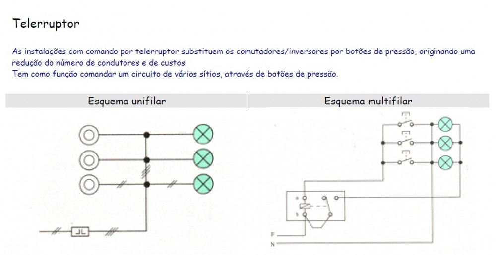

Maltinha obrigado, mas se não desse muito trabalho não me conseguiam arranjar um esquema electrico.Do telerruptor e outro de dois comutadores de escada mais dois inversores. um abraço

oliveiradavid87 Escreveu:Maltinha,eu tenho dois pontos de luz para serem ligados os dois em comum,so que queria ligar esses mesmos em quatro sitios diferentes so que nao estou a ver como o vou fazer. nao sei se é possivel e como. um abraço
Tem duas maneiras de o fazer, fazendo uma comutação de escada com dois comutadores e dois inversores, ou com um telerruptor e 4 botões de pressão, vai depender do que está a ser feito, onde está a ser feito e como está a ser feito, escolher a melhor solução.

Podia usar um telerruptor

O uso do telerruptor poderá ser o mais simples de executar, este telerruptor pode ficar alojado na caixa de derivação, ou no quadro eléctrico, tudo depende da instalação, e terá de usar 4 botões de pressão.

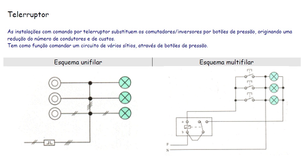

Aí vai
Has thanked: 28 times
Been thanked: 208 times
Re: Ligação eletrica num corredor
Duzia12 Escreveu:Aí vai
este esquema unifilar está desatualizado, pois falta um terceiro condutor da caixa de derivação para o ponto de luz, que é o condutor de terra.
