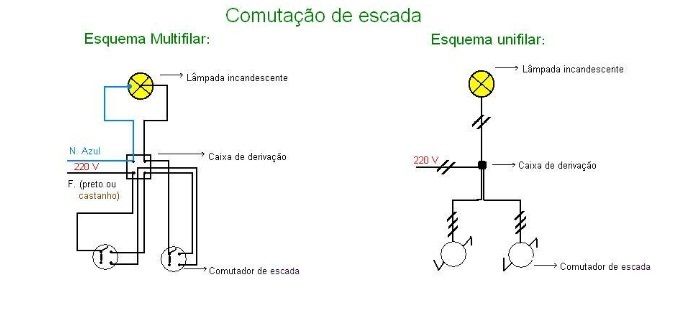

Boa Noite,
No Hall de minha casa, tenho um interruptor de luz numa ponta e outro na outra ponta da casa que comandam a mesma lâmpada.
Nas caixas tenho três fios em cada lado e são:
. 2 castanhos (fase) tem luz
. 1 preto (neutro)
Liguei dois interruptores da legrande simples (uma entrada e uma saída), acontece que ao desligar numa ponta, na outra já não liga e vice-versa. Será que comprei os interruptores errados?
Desde já agradeço a vossa ajuda.

Acertou em cheio, comprou dois interruptores simples quando deveria ter comprado dois comutadores de escada, pois o que tem no hall é uma comutação de escada.

Tenho mais uma questão, o comutador de escada legrand tem 3 setas (entradas), pode ser o neutro na seta de cima e as fases nas 2 setas em baixo. Pode ser assim?

Cuidado, que pelo que já demonstrou, parece ter poucos conhecimentos para a aventura que se propôs participar.
Antes de continuar, peça ajuda presencial e não à distância como está a fazer, porque o défice de conhecimentos é grande.
Comutação de escada.jpg (34.05 KiB) Visto 2059 vezes
O Sr. Professor já devia saber que fora da caixa de derivação os fios não se cruzam....................by duzia12

Então e o condutor de terra, não há.
