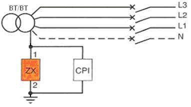

No transformador de isolamento (sistemas de segurança), é normal colocarem uma impedância de neutro?
Qual o valor?

Sim costumo utilizar uma impedância de limitação de 1500 ohm (a 50Hz) da Schneider Electric. Tem a designação de impedância de limitação Zx.
Está na pág. 53 do PDF em anexo.

no regime de terras em IT, o CPI já vem com o transformador de isolamento?
da marca Schneider Electric sabem de algum transformador isolamento 400V/230V?

*A azul.
scconduto20c Escreveu:Boa tarde.
*Não.
cumprimentos, Sérgio Conduto
Ver catálogo dos transformadores de isolamento no link seguinte: http://www.eletricidade.net/viewtopic.p ... nto#p46367.
