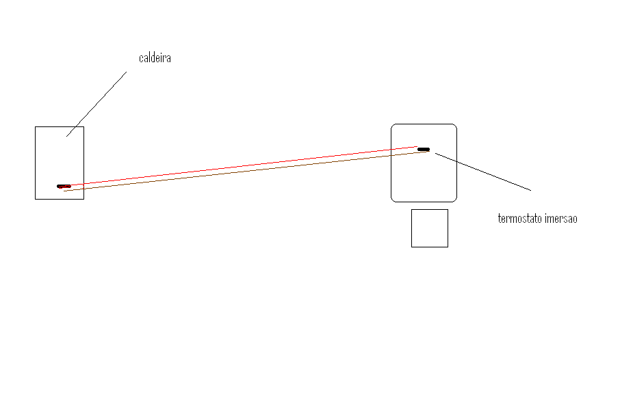

boa tarde. Tenho um termostato de imersao num deposito do recuperador calor, que faz ligar a caldeira(gas) de aquecimento quando chegar aos 45º. Acontece que quando quero trabalhar só com a caldeira para aquecimento nao consigo porque o recuperador esta desligado e o termostato nao faz ligar a caldeira. Há hipotese de colocar por ex um genero de interruptor ou algo que faca cortar a ligacao que está feita á caldeira para a mesma poder trabalhar? obrigado

Re: interruptor termostato
basicamente está ligado assim.
Sim. Quando a água nao está quente do recuperador, o termostato nao deixa ligar a caldeira. esqueci-me de dizer que o termostato de imersao está ligado primeiro a um contactor e este por sua vez á caldeira de aquecimento. todos os depositos sao para aquecimento só.
ok, na minha opinião isso não faz assim muito sentido
De qualquer maneira, isso dá para fazer e é fácil. os termostatos não são mais do que contactos normalmente abertos, é só por um interruptor em paralelo com o termostato. quando o quiser ignorar é accionar o interruptor e fazer bypass ao termostato.

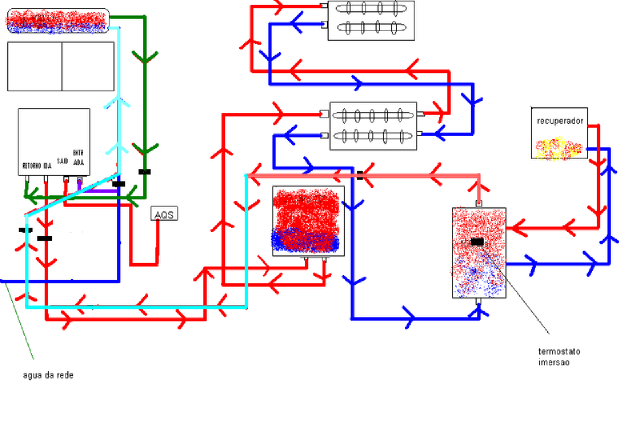

o meu esquema que tenho em casa e este

jaimereis
- Mensagens: 2011
boas
já agora , pode legendar?
parece-me que tem dois radiadores em que retorno de um liga á ida de outro, se calhar estou a perceber mal

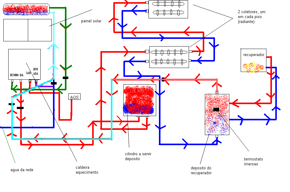

jaimereis Escreveu:boas
- SEM ~1.BMP (1.7 MiB) Visto 1404 vezes

pedro_mendes
- Mensagens: 402
Pelo que percebi, deve haver ai um engano, nesta situações temos que dar prioridades, se tem recuperador e dá prioridade em 1º, então é se a temeperatura tiver a cima dos 45º, desliga a caldeira só funciona o recuperador, se não está a cima dessa tempatura liga a caldeira, os paineis podem estar sempre ligados. Agora dentro do qaudro de comando, tm que haver uns interruptores para poder inverter as prioridades, por a caldeira em 1º e mesmo por só a caldeira, mas como o colega disse e muito bem para mais fácil é colocar um int na linha do termostacto a fazer o by pass.

jaimereis
- Mensagens: 2011
pode tambem colocar um contacto inversor termico conhecido por "change-over" no tubo de retorno do recuperador de calor, existem uns regulaveis, e outros de de ponto termico fixo( 25ºC; 35ºC: e de 60ºC que eu conheça), eu aconselhava tambem usar uma valvula de três vias para cortar a ida ao recuperador de calor , assim evitar perdas

- Mensagens: 1922
- Enviou: 18 vezes
o "boneco" que foi apresentado, se pretende corresponder a algo que foi implementado no terreno, não está completo, no mínimo falta equipamento que permita a gestão do sistema, para além de me parecer estar errado.
Se a dúvida é, se pode ligar em paralelo com o termostato um interruptor, claro que pode!
