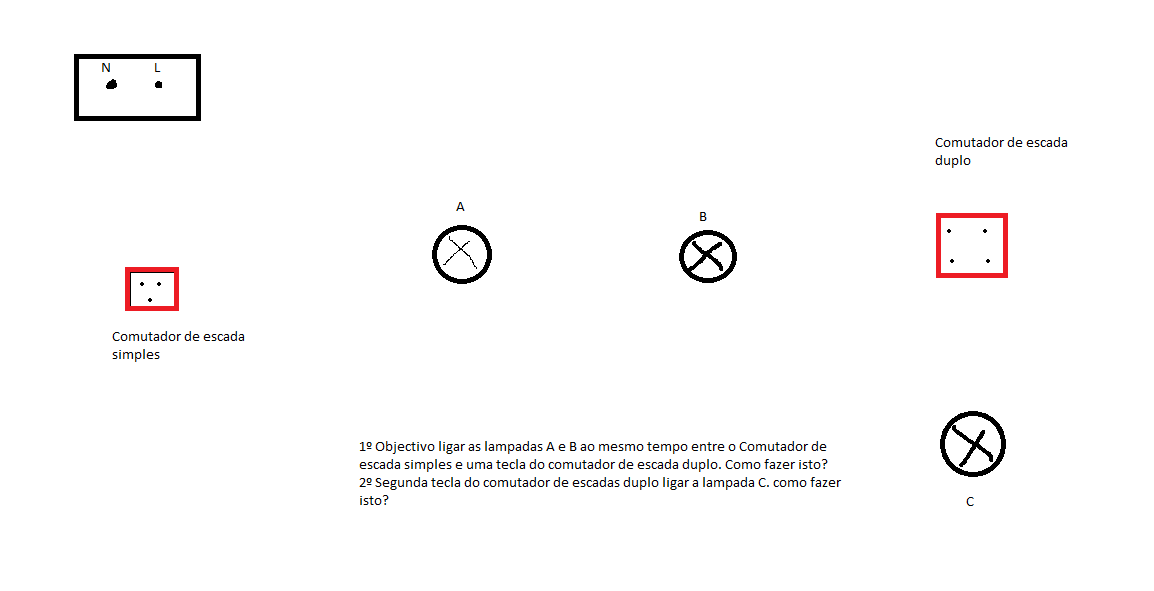

Olá boa noite,
Estou com um problemazito. Os meus velhotes fizeram uma arrecadação nova e eu fiquei encarregue da parte electrica., Até aqui tudo bem. Isto se eles não quisessem comutações. Pois eu nunca consegui ligar nenhuma até hoje. E não é que vou ter que aprender agora?? :)
Anexei um esquema e gostava que alguem me pudesse ajudar s.f.f. Eu dirigi-me a uma loja expliquei o meu problema ao senhor que estava ao balcão e ele disse-me prontamente que eu iria precisar de um comutador de escada simples e um duplo para isto. :) Quando ouvi falar em comutadores pensei para mim...isto nao vai correr bem.. :)
Por favor vejam o anexo e comentem.
Obrigado desde já pela paciencia.
Cumps,
Rpera
Anexo da minha ligação. .)
(21.1 KiB) Transferido 147 vezes
Cumps,
Rpera

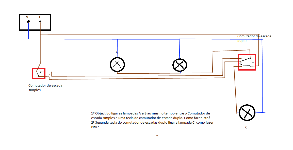

O teu comutador de escada duplo vai ter 6 pontos de ligação, e não 4 conforme aí colocas.
Cuidado, se tiveres dúvidas no que estás a fazer, o melhor é deixares ou pedires ajuda a quem sabe.
Deixo aqui um rascunho
(30.4 KiB) Transferido 134 vezes
Neste forum, independentemente da idade, trato toda a gente por tu, se alguém se sentir incomodado, é só dizer.

A minha questão é para conseguir o que pretendo é mesmo um comutador de escadas simples e outro duplo?
A minha questão para quem nao consegue ver anexos:
Tenho duas lâmpadas numa sala e uma terceira na arrecadação. Quero fazer uma comutação entre as duas da sala. A lampada que está na arrecadação gostava de utilizar a mesma aparelhagem, ou seja a segunda tecla do comutador duplo para servir de interruptor para a terceira lampada.
O comutador de escadas duplo que tenho só tem 4 bornes... Acho que o gajo da loja se enganou então... não?!?!
Seja como for alguém me pode explicar como faço a comutação?

Só tem 4 bornes, e tem 2 interruptores? Se for um inversor de grupo só tem 1 interruptor.
Verifica bem, que deve ter 6 bornes. Com um comutador de escada e um comutador de escada duplo fazes bem o que queres.
>-link para o esquema <-

Tonik_ Escreveu:Só tem 4 bornes, e tem 2 interruptores? Se for um inversor de grupo só tem 1 interruptor.
Muito Obrigado pela ajuda! Mas de facto aqui o meu problema penso que seja mesmo o comutador de escada duplo. eu acho que o que eu tenho montado lá em casa não é um comutador de escadas duplo. O senhor da loja parecia-me entendido mas no sábado verifico isso de novo.
