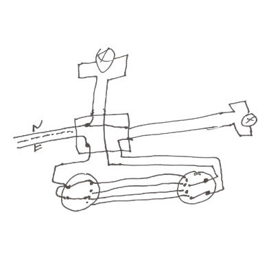

boas,
será que alguem me pode ajudar como faço para ligar um comutador simples e um duplo os dois para acender-apagar a mesma lampada (quarto).
eu o duplo penso que já consegui o problema está no simples. na minha caixa tenho 4 fios castanhos e dois pretos. sendo que os 2 pretos estão encaixados num ligador e se os separo a luz desliga-se. os castanhos penso k 1 vem da lampada, 2 vem do comutador duplo e o outro não sei. agradecia uma ajuda. os comutadores são efapel.

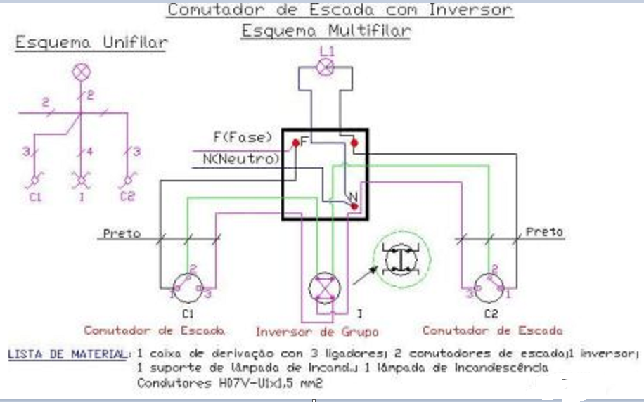

Isso é a "Comutação de escada com inversor"
Liga a lâmpada na entrada e de cada lado da cama, dos dois lados
Este esquema é teorico na prática liga-se da caixa à lâmpada desta ao comutador e deste ao inversor e a seguir o outro comutador de escada.
Se a ideia é ligar dois pontos de luz há que acrescentar em vez de em comutador simples um comutador duplo, este úlltino a fazer só de interruptor.

não. só tenho um interruptor duplo ao entrar do quarto, em que uma tecla comanda a lampada do quarto e a outra uns apliques de parede e depois tenho um interruptor simples junto á cama, para ligar e desligar a luz do quarto.
Re: ligar 1 comutador duplo e 1 simples
Bem estás a trocar os nomes da aparelhagem de comando, pois o que tens na entrada do quarto é um comutador de escada duplo (com duas teclas) que tem 6 pontos de ligação, e junto à cama tens um comutador de escada simples (com uma tecla) com 3 ligaçõesb_miguel Escreveu:não. só tenho um interruptor duplo ao entrar do quarto, em que uma tecla comanda a lampada do quarto e a outra uns apliques de parede e depois tenho um interruptor simples junto á cama, para ligar e desligar a luz do quarto.
obrigado pela ajuda, ja consegui. agora tenho outra questao eu quero ligar um interruptor tipo pera com osfios que vem do comutador simples(o que fica junto da cama). já comprei o interruptor e dentro ele tem 4 bornes de ligação, 2 em cada ponta do interruptor, quais os fios que ligo nesses bornes?? os 2 de retorno de um lado e o da fase no outro???

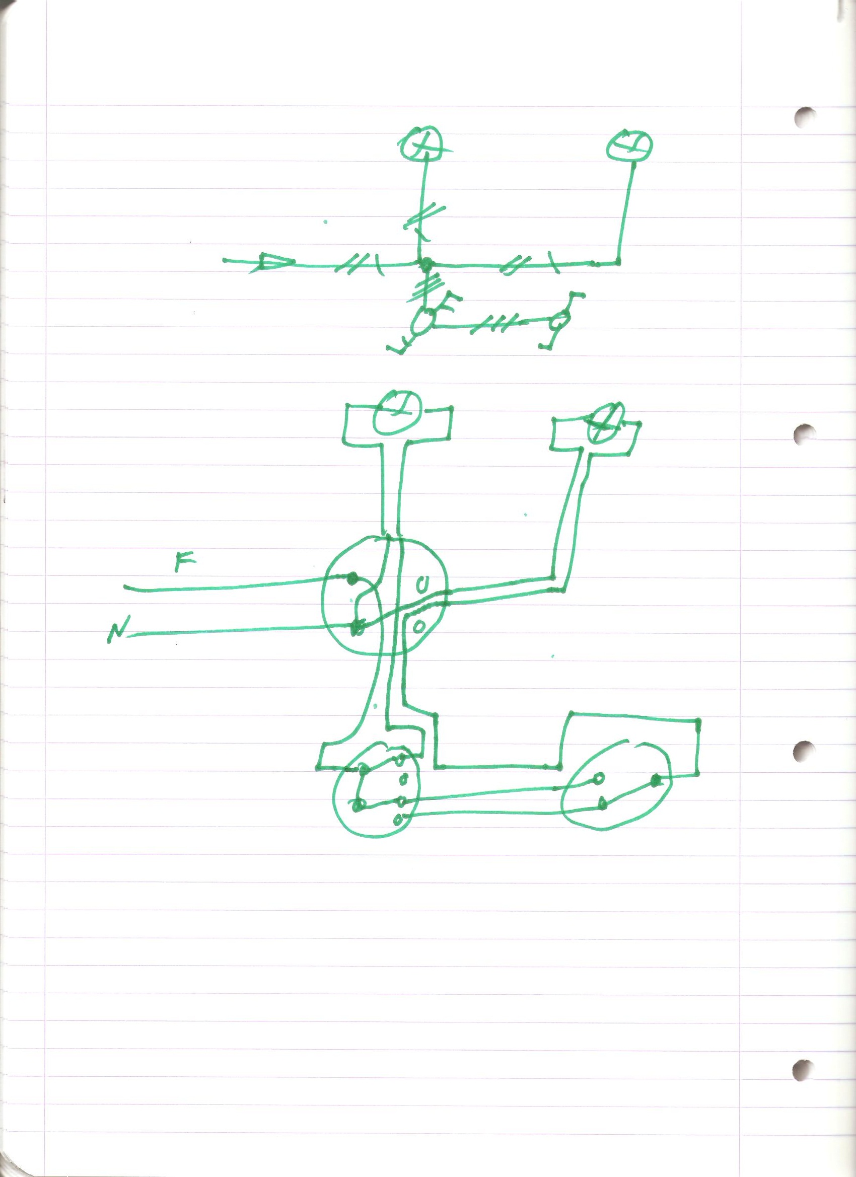

boas, alguem me consegue explicar como ligar um comutador de escada simples e um duplo? pois tenho uma lampada no patio em frente a cozinha mas tenho um comutador duplo k liga a lampada do patio e a lampada da cozinha mas queria fazer uma comutacao da lampada do patio pois fica longe da escada e para chegar ao comutador duplo k tenho na cozinha nao vejo nada para la chegar.. agradeçia resposta.

Tens que descrever melhor a situação... Porque dificilmente vais ser ajudado com essa explicação. Sugiro que faças um esboço da área em causa, dos pontos de luz e dos pontos de comando da iluminação. E que digas que pontos de comando queres que accione cada ponto de luz. A partir daí, é simples realizar o esquema.
O problema aqui é que não usas os termos certos para os comandos e confunde... Para efectuar uma comutação de escada dupla, precisas ou de 2 comutadores de escada duplos em 2 pontos ou de 1 comutador de escada duplo e 2 comutadores de escada simples em 3 pontos. Penso que a solução para a tua questão seria a 2ª opção. Mas faz o tal esboço!

eu tenho um interruptor na entrada no quarto e outro atras da cama. quero substitutir o que esta atrás da cama por uma pera comutadora. ja tentei ligar de uma mil e uma maneiras, mas não fica a funcionar. alguem me consegue ajudar? na parede tenho 3 fios, 1 da lampada, 1 da fase e um de comutação com o interruptor da entrada. Como e quais é que eu ligo na pera????

Na pera tem 3 fios, pela logica tem 8 combinações diferentes de ligar 2^3=8.
Costuma um dos parafusos ter uma cor diferente, esse é o fio dr retorno o que liga ao "shunt" e por vezes esse parafuso desviado dos outros dois. Esse fio vai ligar à fase ou ao de retorno à lâmpada.
Outra maneira é ligar um multímetro .Medir, os dois terminais que não dão passagem são os opstos, o outro é que é o do shunt!!
Tentas ligar na pera mas o erro pode estar no outro comutador.

valteroliveira Escreveu:boas, alguem me consegue explicar como ligar um comutador de escada simples e um duplo? pois tenho uma lampada no patio em frente a cozinha mas tenho um comutador duplo k liga a lampada do patio e a lampada da cozinha mas queria fazer uma comutacao da lampada do patio pois fica longe da escada e para chegar ao comutador duplo k tenho na cozinha nao vejo nada para la chegar.. agradeçia resposta.
