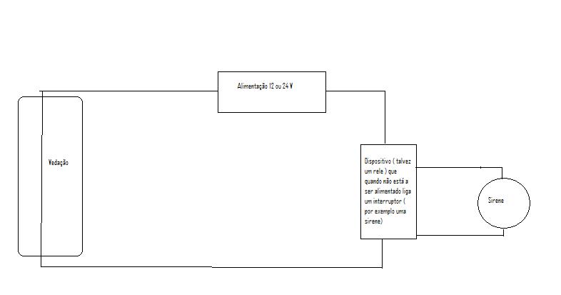

Este é meu primeiro post, e começo logo a perguntar.
Tenho um terreno um pouco grande, todo vedado com rede. E os amigos do alheio apenas com um alicate cortam a rede e passam.
Gostava de criar um sistema de detecção para quando alguém cortasse um fio ( arame isolado ) soasse um alarme . Porque assim eu colocava um arame igual a rede a dar a volta a vedação toda.

Estava a pensar num sistema mais caseiro:rainbow Escreveu:Boa tarde.
Aconselho a dar uma espreitadela nestes sites:
http://www.aps-perimeter-security.com/s ... odutos.htm
http://www.movisecur.eu/page1/page1.html
O fio (arame) fechar um circuito com uma corrente baixa ( 12 ou 24 V) e um dispositivo que detectar quando esse circuito ficar aberto ( sem corrente ).
Pelo que pesquisei, encontrei um dispositivo chamado rele, será que dá?

Anexo um esboço feito no paint
PS: Porque que não posso ver os anexos ?
- Esquema
- Vedação.jpg (16.48 KiB) Visto 609 vezes

Re: Detectar corte de fio
Boa noite.
Tens 3 cães e apenas um é de guarda??? O que é que os outros fazem? Bebem pinacoladas à sombra da bananeira?
Bem, vamos lá ver se nos entendemos. É perfeitamente possível fazer aquilo que idealizou no seu esboço. Agora a pergunta é : será que é eficaz?
Porque qualquer pessoa pode perceber que não cortando o fio, não dispara o alarme.
Os outros cães são de caça.rainbow Escreveu:Boa noite.
A rede é de arame com revestimento verde, tem também arames (revestidos )para esticar e suster essa mesma rede, uns no sentido horizontal e outros cruzados . Portando não é fácil para quem cortar a rede identificar que "aquele" arame despoleta o alarme.
