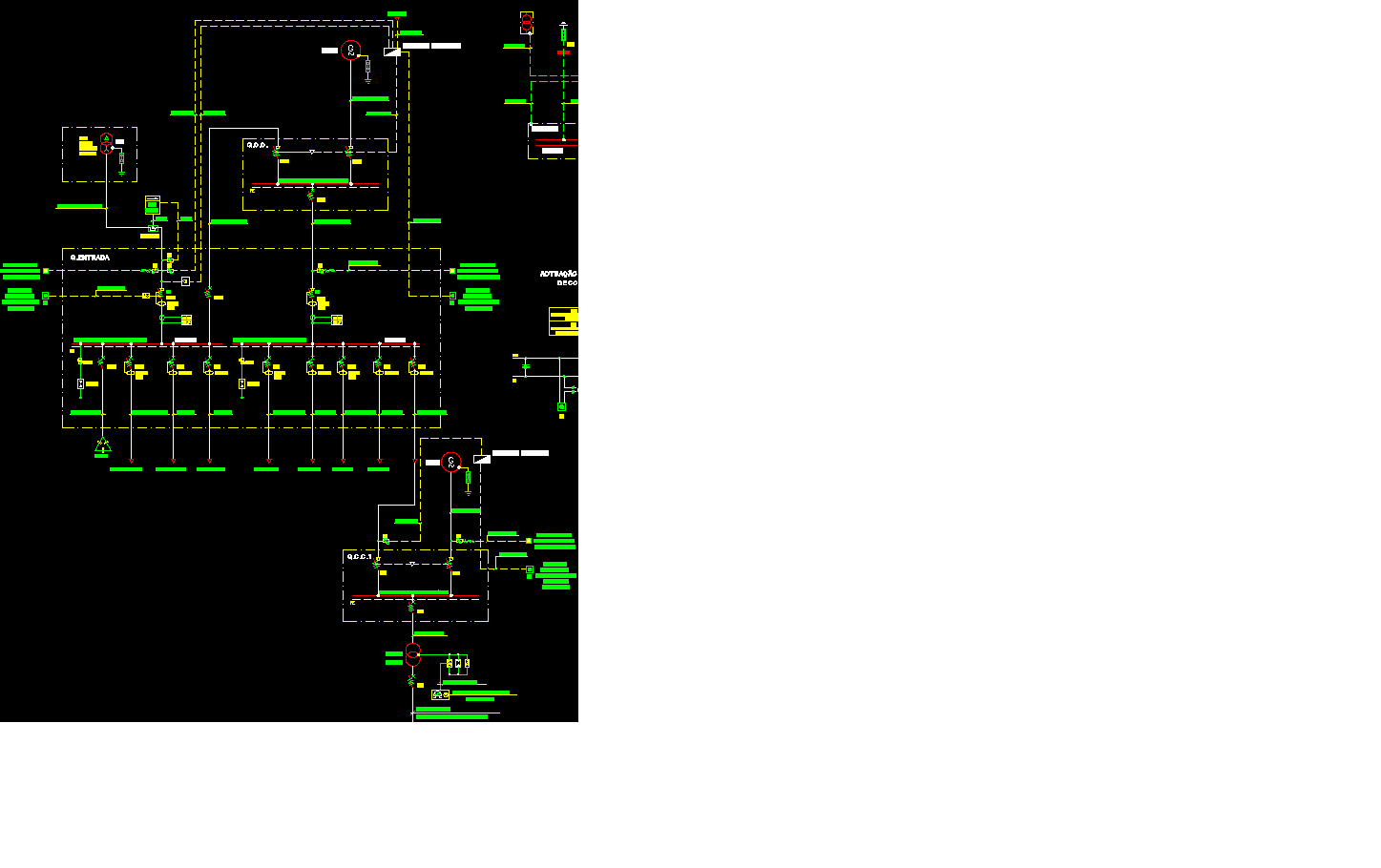

Gostaria saber se me conseguem ajudar relativamente à seguinte questão, precisava de projectar um quadro eléctrico para transferencia de carga entre o grupo e o meu quadro de segurança e por sua vez o quadro de transferência de carga é alimentado pelo meu quadro de entrada,
mas como nunca vi nenhum projecto de um quadro desse tipo, seria possível alguém me fornecer um esquema ou me dar uma ideia??
Desde já os meus sinceros agradecimentos.

boas
penso que tera de aplicar um inversor de grupo/UPS
a schneider electric tem alguma literatura sobre o assunto, faço manutenção a algum tipo desse equipmento, se poder dar mais informação talvez se possa ver outra coisa

Vê o anexo.
