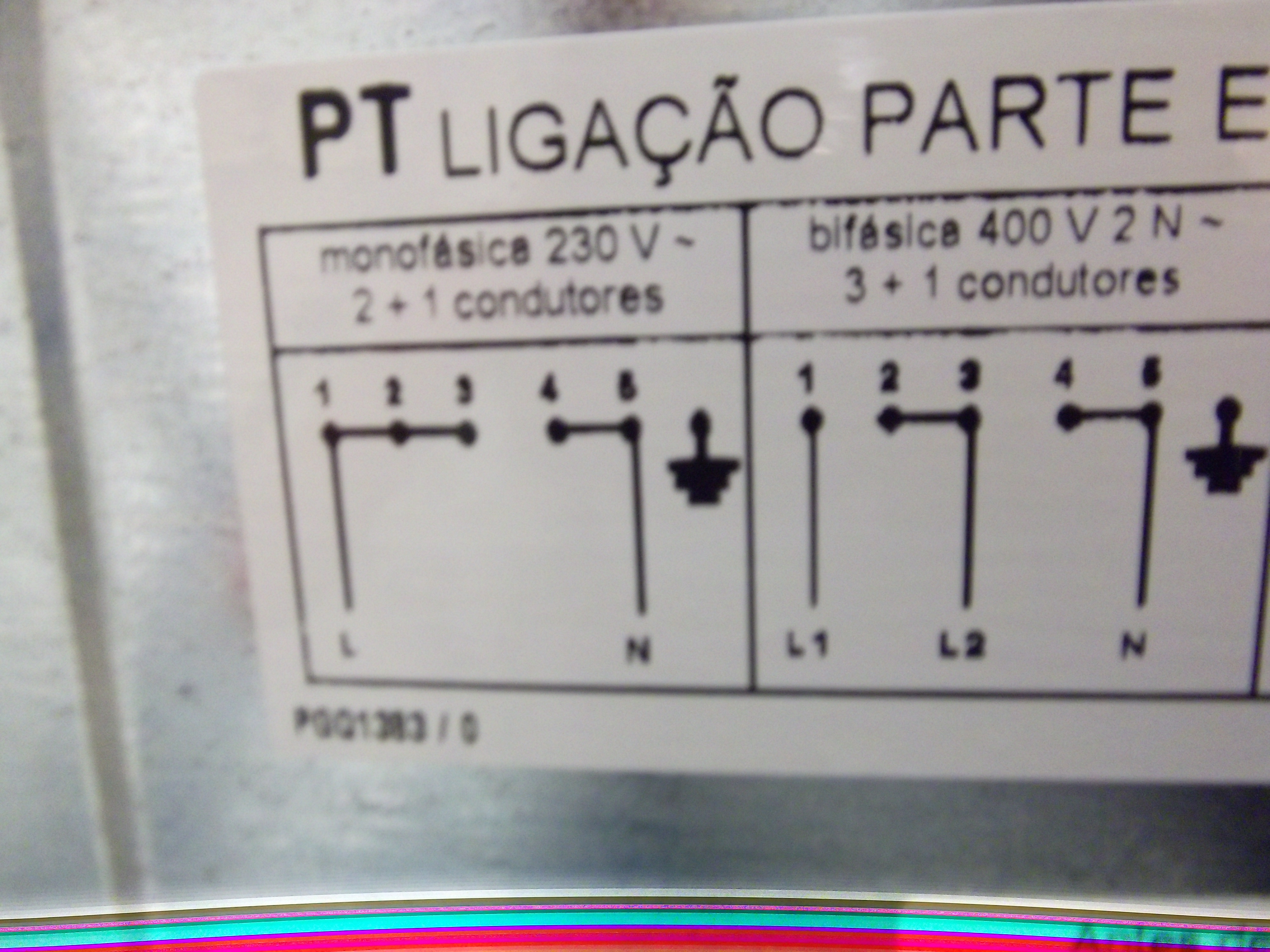

Como ligar fogão com forno electrico

por não estar perceptivel anexo o esquema:
esquema ligação fogão com forno electrico

Re: Como ligar fogão com forno electrico
Mensagem por daniel_c »
tens que fazer as ligasoes nas bornes conforme com a fonte de alimentaçao que tens na casa: esq. para monofasoco, direita para trifasico
o forno deve estar preparado para ser ligado a 2 fases
Mensagem por Mario Lopes »
Viva,
Depende do que se tem em casa. Se tiver o sistema trifásico ligue como esquema da direita para evitar de sobrecarregar só uma fase, se não terá que ligar como exemplifica o sistema da esquerda, verifique a potência porque será necessário de certeza um condutor de 4 ou 6 mm2, com a respectiva proteção.
