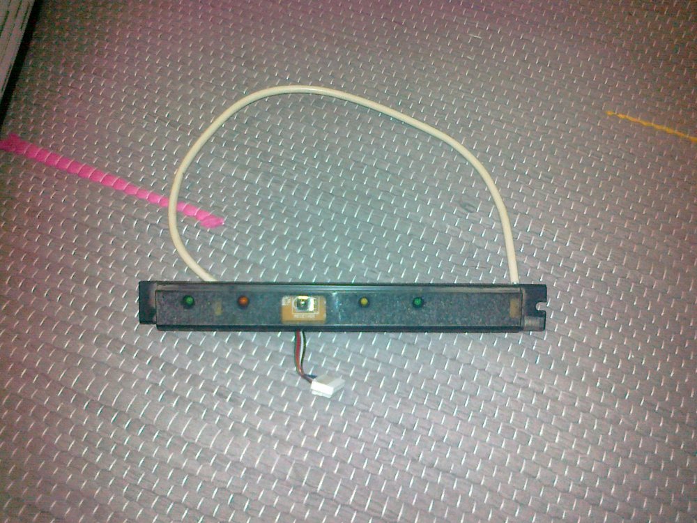

Estou com um problema enorme, é que tenho um ar condicionado LG, em que aplaca receptora do control remoto esta avariada, e já perguntei na decflex no porto e disserão-me que este modelo já estava descontinuado. Se alguem sober de algo ou tenho que me diga, é que o ar condicionado está bom.

Boas, então é o seguinte:
LG, LS-K1862HL
18000BTU
Gás R22
É para ai de 2000
o número de sério não consigo tirar, porque q etiqueta está queimada.
Cumprimentos, Pedro Mendes
Pedia mesmo muito a vossa ajuda.
LG, LS-K1862HL
18000BTU
Gás R22
É para ai de 2000

Amigo pedro esta placa é facil de reparar, basta retirares o componente que está nessa janela (receptor de RF) ires a uma loja de electrónica e comprar um depois é só substitiur, já reparei várias.

Amigo muito obrigado, pela dica, não me tinha passado pela cabeça isso.
