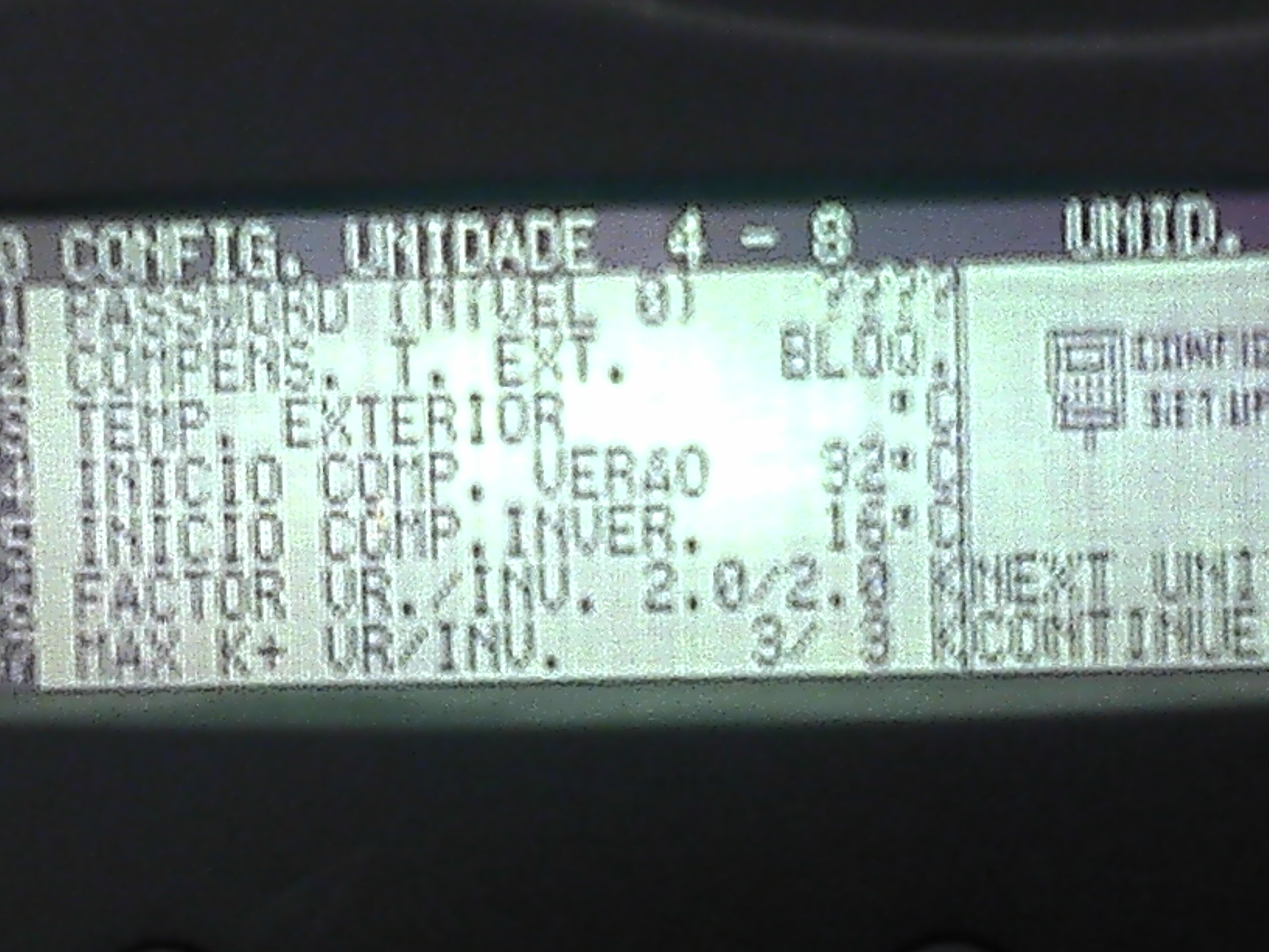

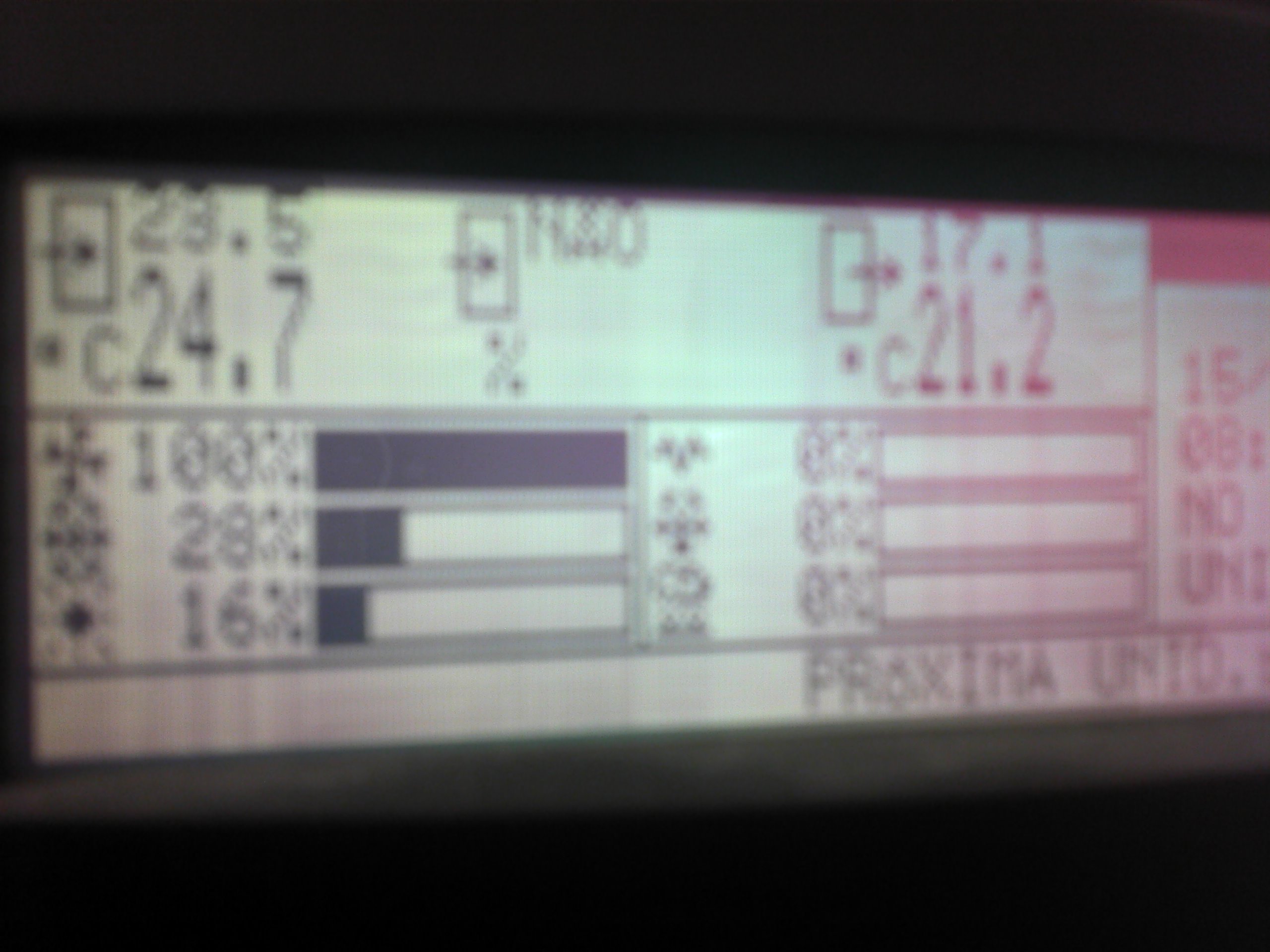

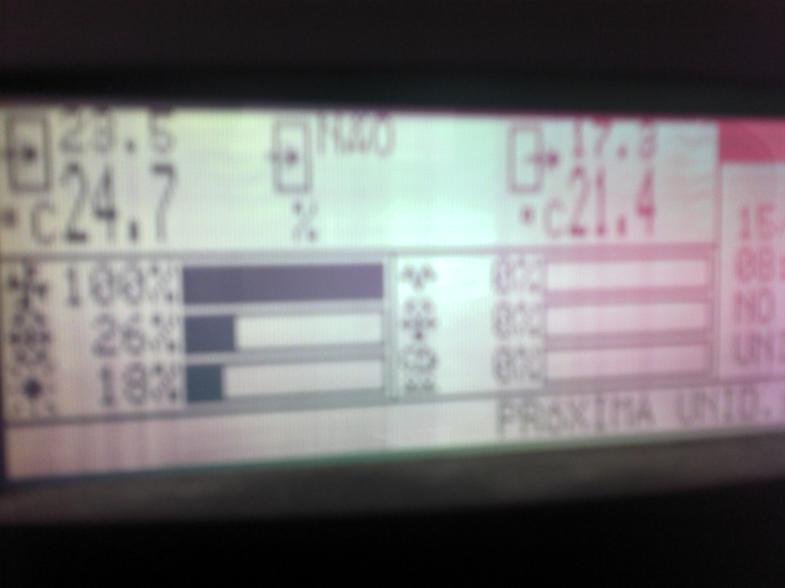

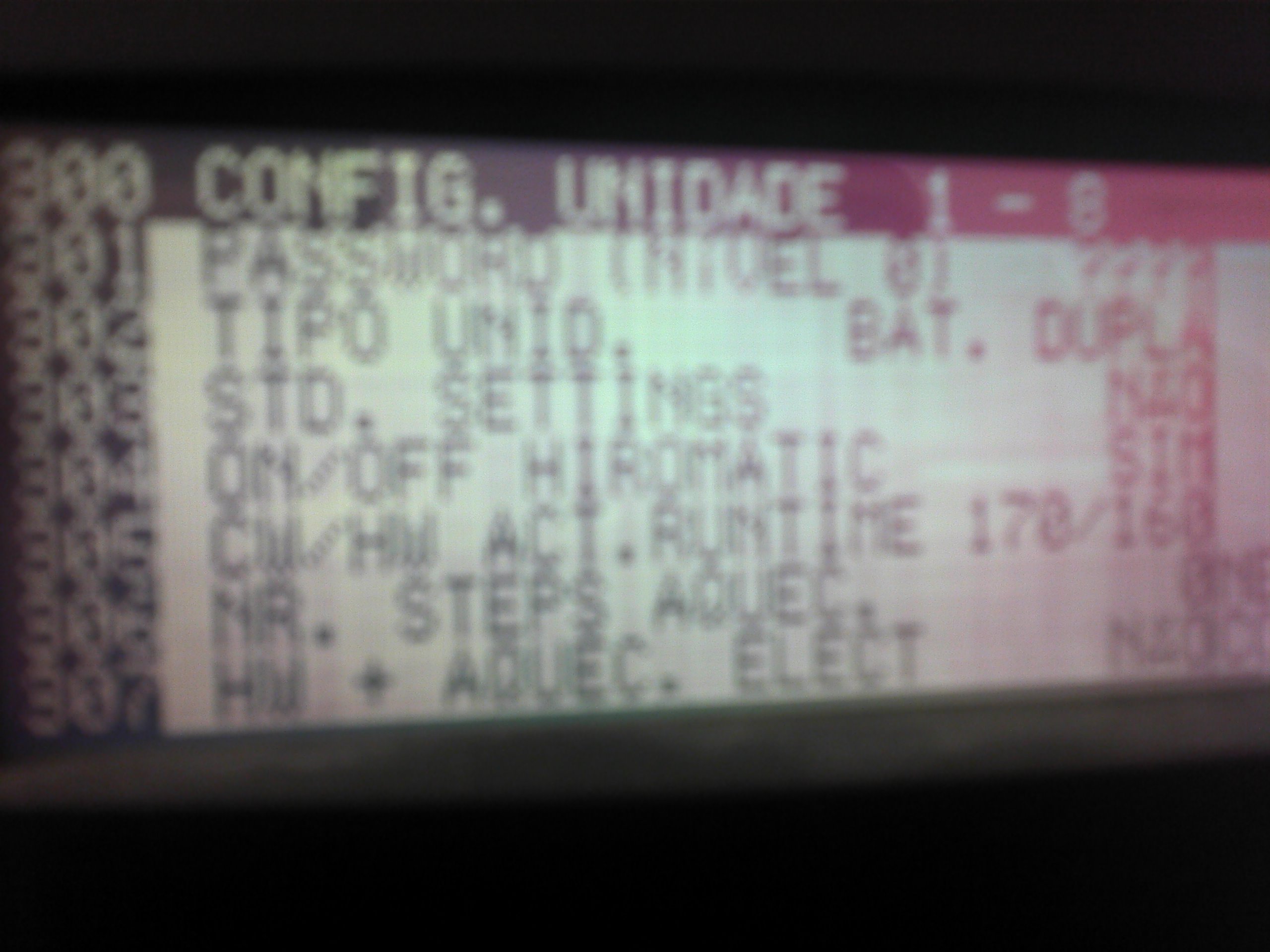

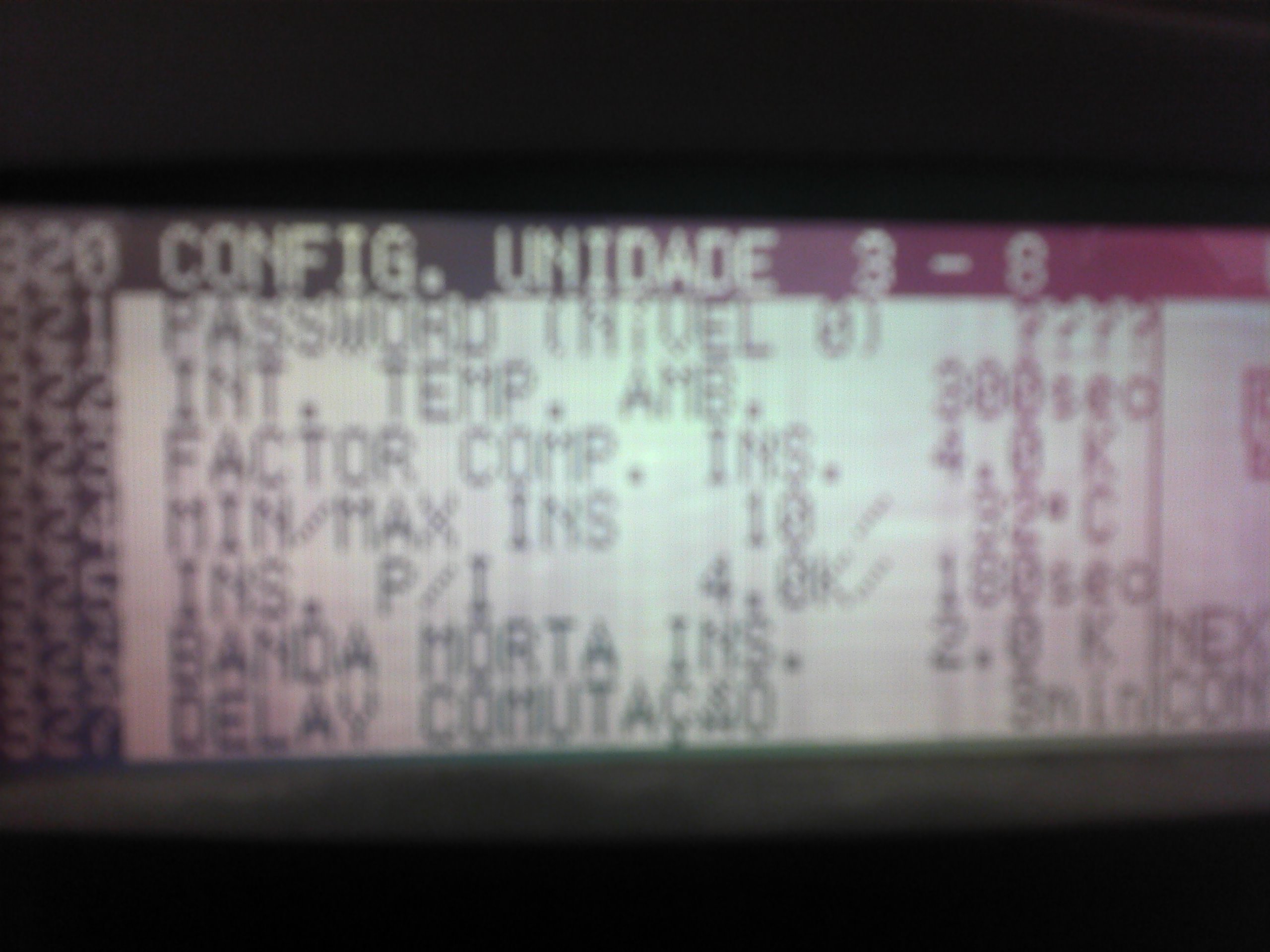

estas unidades estão instaladas num edificio da expo, e na expo não existem chillers nem sistemas tipo VRV(pelo menos não deveriam de existir), a unica coisa que é tolerada são unidades independentes para situações especificas , por exemplo, polos tecnicos , toda a climatização é fornecida por um sistema central de trigeração, que depois distribui para todos os edificios, águe gelada(7-17) e água quente(60-90)
nos edificios existem é depois unidades que usam esta agua, ao fim ao cabo estamos a falar de ventilo-convectores, uns mais simples, outros mais complicados, uns pequeninos, e outros bem grandes.
neste edificio, onde sou o tecnico residente, tenho estas unidades Emerson/Hiross que fazem a climatização dos espaços
os controladores Hiromatic E que equipam estas unidades é que me baralham em alguns parametros, eu defino os setpoints de temperatura ambiente em ºC, mas as bandas de temperatura, entre a abertura da valvula de duas vias e o fecho da mesma é em ºK
tanto para quente como para frio,
vou tirar umas fotos aos display´s

Boa o k nao é kelvins é somente o valor que se quer como delta t por exemplo setpoint 22º k=3 sera 1.5º para cima e 1,5º para baixo ou seja aos 23,5 começa a fazer frio e aos 20,5 começa a fazer quente espero ter ajudado abraços.
