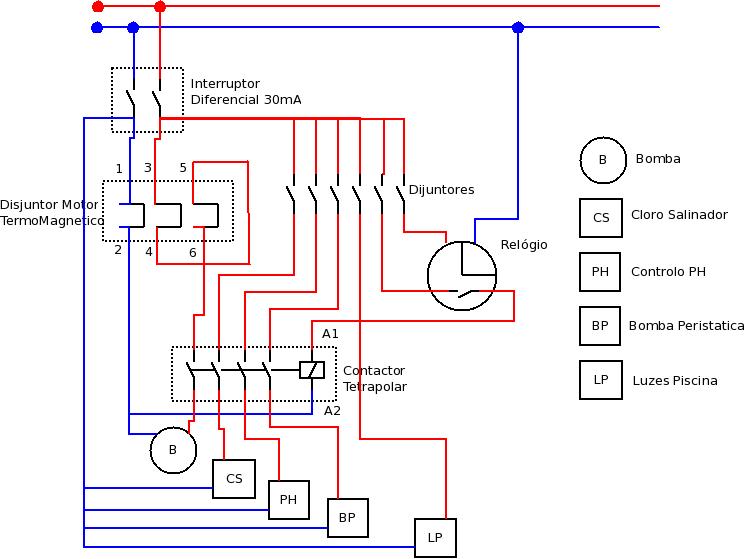

Estou de volta após alguma pesquisa pela internet para pedir a vossa opinião, comentários e sugestões para o esquema que desenhei para o quadro de controlo da piscina.
Tenho duvidas se a forma de ligar o dijuntor motor indicada no esquema é a correcta, se a alimentação do relé do contactor pode ser feita da forma indicada, se o dijuntor-motor pode deve estar a montante do contactor, bem como do esquema em geral.
Desde já obrigado
Desde já obrigado

O neutro do "relé" (o correcto é bobina) do contactor, deve ir ao neutro geral e não ao do motor. O relógio e a bobina do contactor deveriam ser alimentados após do diferencial e com uma protecção contra sobreintensidades, usando por exemplo um disjuntor unipolar de 2 ou 6A.

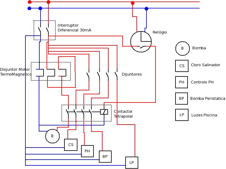

Obrigado pelos comentários.
Revi o esquema para contemplar a alteração que indicou para protecção do relógioe e da bobina
do contactor.
Em relação ao outro comentário sobre ligar o neutro da bobina ao neutro geral, tenho uma dúvida que gostava que esclarecesse. Os restantes equipamentos (CS, PH, BP) só podem estar ligados se a bomba estiver a funcionar. Se ligar o neutro da bobina ao neutro geral como é que garanto que o contactor desliga se o disjuntor termomagnetico disparar?
Já agora, a ligação do disjuntor termomagnetico está correcta? Deve fazer aquele loop entre o 4 e o 5?

O neutro do relógio deverá sair também do diferencial, como todos os outros. Um só disjuntor para o contacto do relágio e para o relógio ao mesmo tempo, chega.
Para o problema do disparo, ou arranja um disjuntor tetrapolar, em vez do tri (embora o simbolo não seja o correcto que apresenta no esquema) ou usa um contacto auxiliar lateral, Normalmente aberto, colocando-o em série com a saida do disjuntor que alimentará a parte de "comando", que será o contacto e o relógio anteriormente referido.

Boas.
Colega roger, por acaso esse disjuntor motor termomagnético não terá um contacto 95/98 ou 96/98 ou 13/14 para além dos que já mencionou no esquema?

Aqui vão 2 esquemas de acordo com o que os colegas mencionaram.
P.S - Em minha opinião eu preferia o esquema 2, apesar de ficar "ligueiramente mais caro"

LUIS DANIEL DIAS Escreveu:Boas
Se me permite, um pequeno reparo:
No esquema 1 não pode utilizar um relé tetrapolar se alimentar os circuitos com protecções independentes da mesma fase, terá que optar, ou alimenta só com uma protecção ou desdobra o relé conforme faz no desenho 2.
Em ambos os esquemas se esqueceu de fazer passar a corrente da bomba pelos três bi-metálicos do relé térmico, colocando dois em série.

O relé tetrapolar é um aparelho, em si, como tal o motivo é o mesmo porque não se podem fazer passar no mesmo cabo circuitos com protecções independentes mas alimentados a montante destas pela mesma fase.
Em consequência, também não pode ligar estes circuitos com recurso a um cabo só.
Tem tudo a vêr com o funcionamento das referidas protecções.

Primeiro que tudo obrigado a todos pelos vossos contributos, particularmente ao colega LUIS DANIEL DIAS pelos esquemas.
- CF,Lda o disjuntor motor termo magnetico não tem os contactos que refere mas julgo que posso "acoplar" um bloco de contactos instantaneo GVAE1 ou GVAN20 que me permite fazer essa função.
- Em relação aos esquemas, já que o 2 é apenas "ligeiramente mais caro" opto por este. Apenas por curiosidade e aumento de conhecimento, estão ou não de acordo com o que o colega ohmico refere em relação ao esquema 1?
- Em relação a fazer passar a corrente da bomba pelos três bi-metálicos do relé térmico no esquema 2, poderia ficar assim: 1-entrada neutro, 2-saida neutro para a bomba, 3 entrada fase, 4 e 5 ligados entre si, 6-saida da fase para a bomba, ou esta ligação também não é necessária ?

Relativamente ao esquema 1, gostaria de colocar as seguintes questões
--- Falta interruptor de comando para: desligar o sistema quando está em manutenção e falta interruptor de comando para pôr sistema a funcionar fora do horário do interruptor horário ou em caso de avaria deste;
--- Porque é que a linha de comando tem dois disjuntores: Q10 e Q22? Ou Q22 nâo é disjuntor? Se assim for por que razão têm a mesma designação?

BoasCF,Lda Escreveu:Boas.
--- Falta interruptor de comando para: desligar o sistema quando está em manutenção (Interruptor Diferencial pode servir de corte) e falta interruptor de comando para pôr sistema a funcionar fora do horário do interruptor horário ou em caso de avaria deste;
--- Porque é que a linha de comando tem dois disjuntores: Q10 e Q22? Ou Q22 nâo é disjuntor?(Q22 é apenas um bloco de contactos) Se assim for por que razão têm a mesma designação?

Aqui vai mais um esquema de acordo com as anotações do colega CF,Lda - (bons reparos)
- Esq_Quadro Piscina_3.pdf
