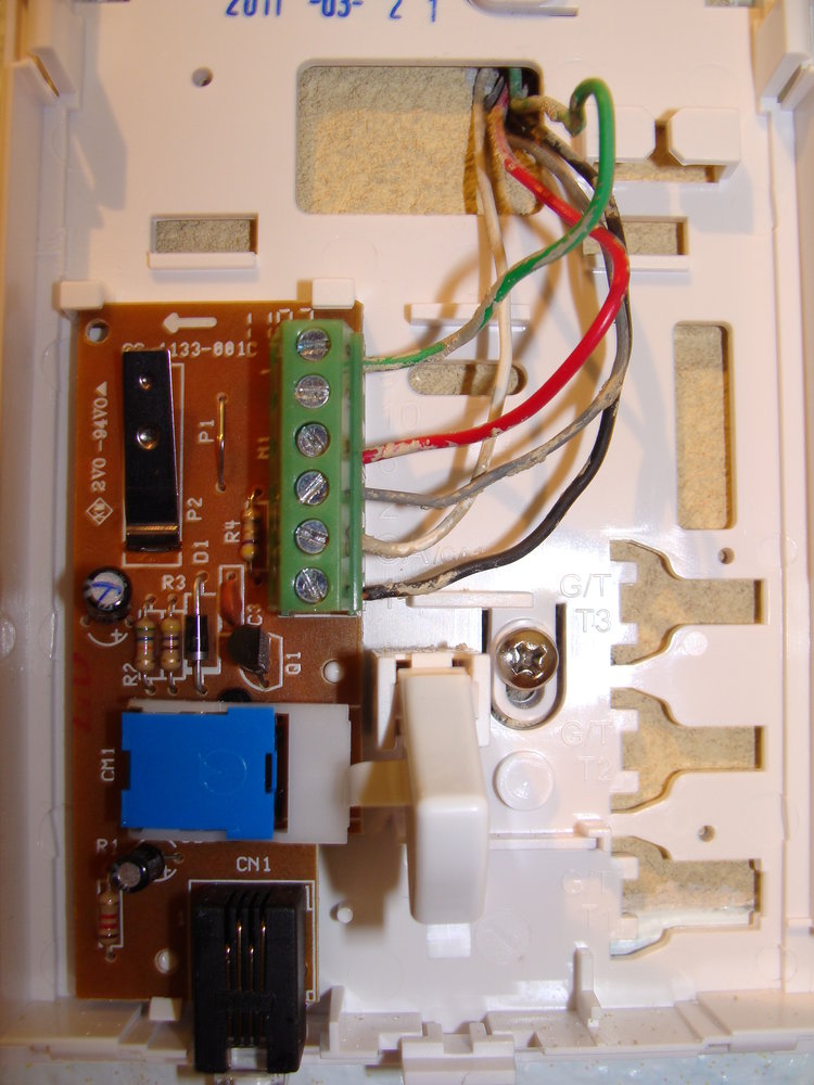

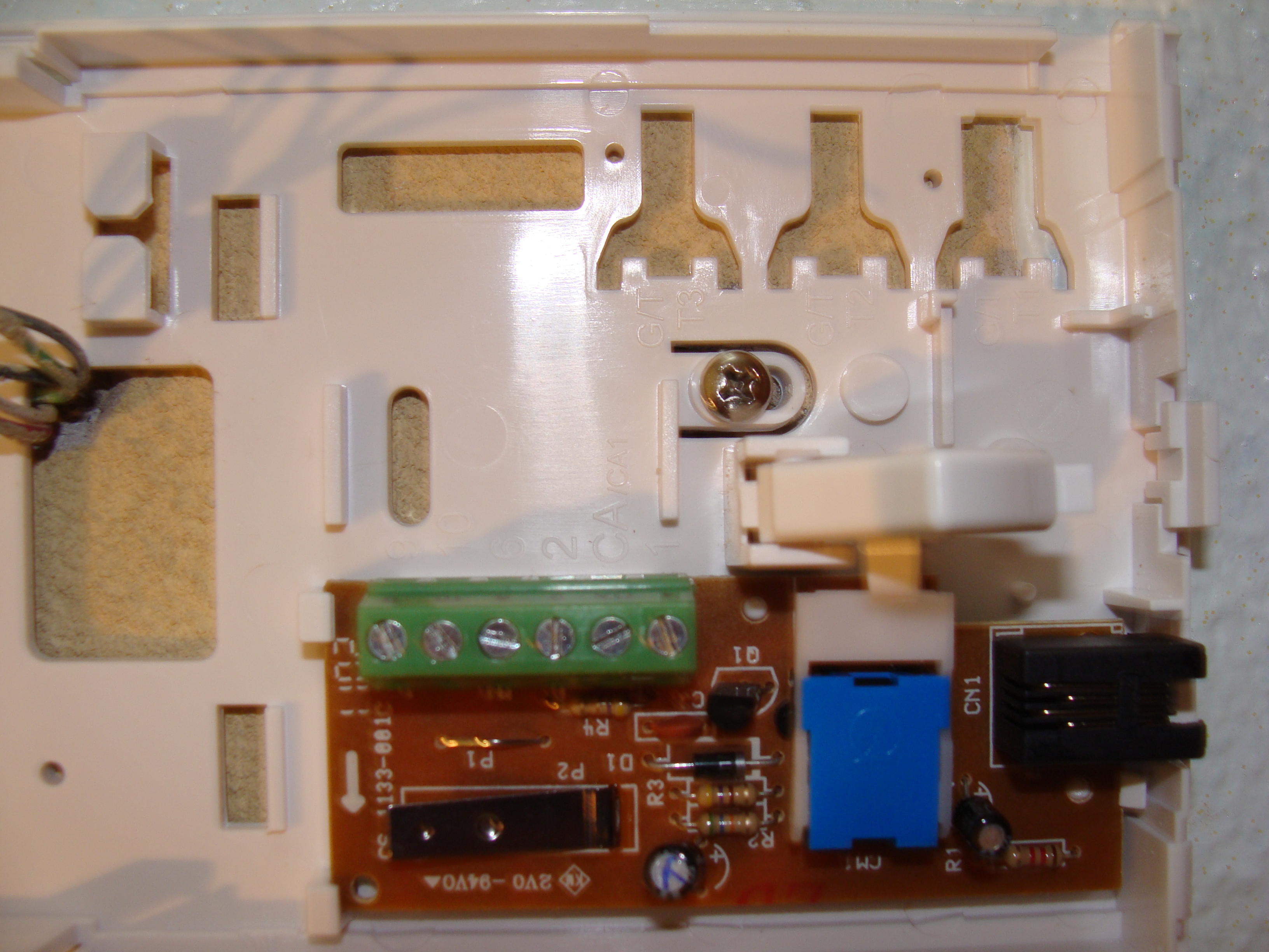

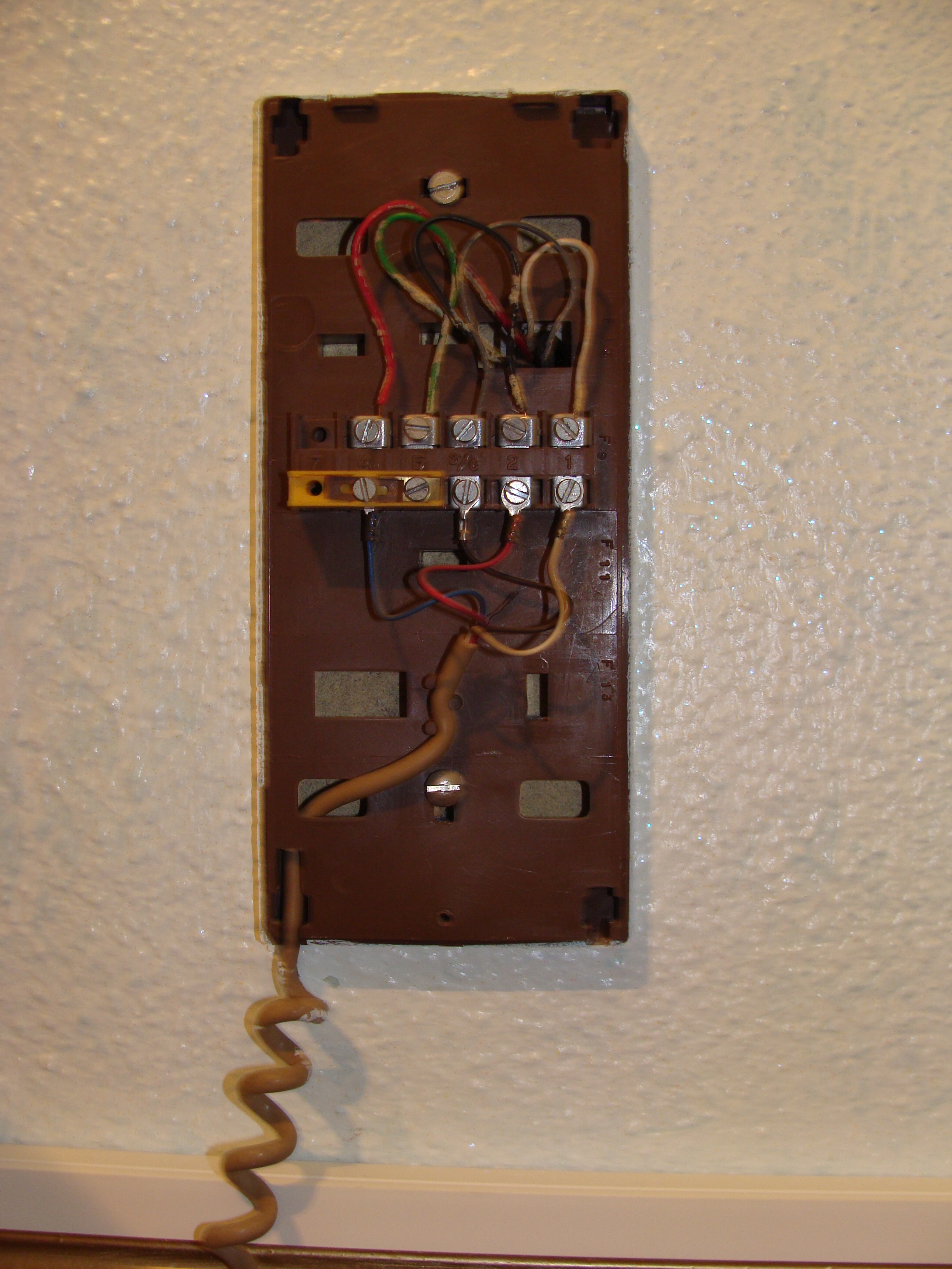

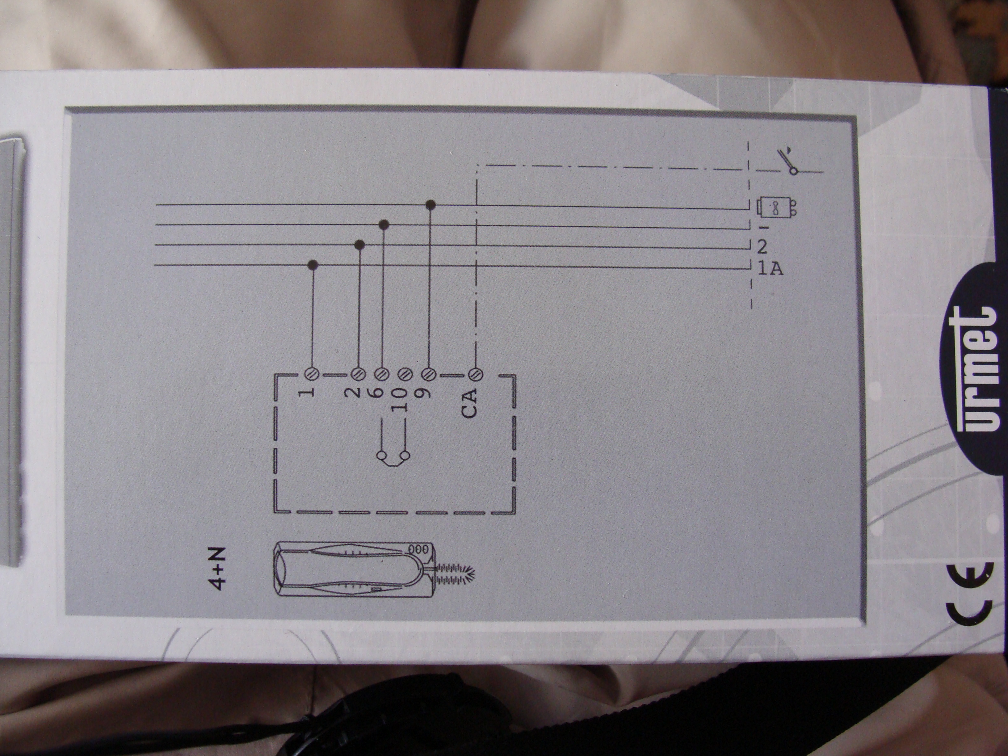

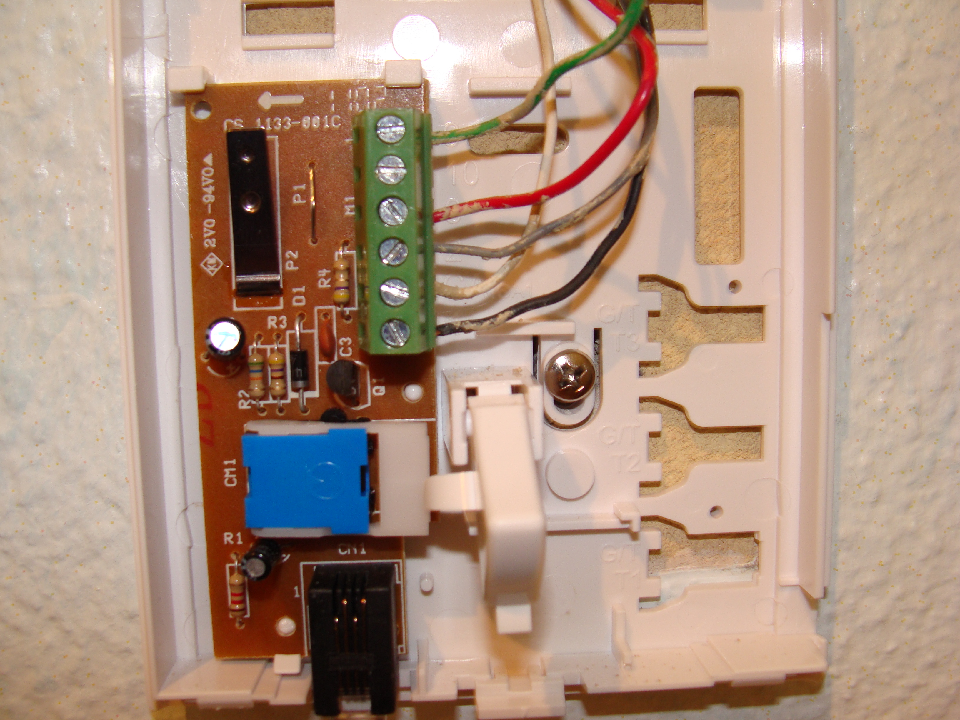

Boas malta... Tenho aqui um problema.. O telefone de porta que eu tenho, tenhi por ai 18 anos e avario, entretanto decidi trocalo e comprei um novo de marca Urmet, dos mais baratos... A questao e que no telefone antigo, a esquema de ligacao e por numeros( 1-branco, 2-negro, 3/6-cinzento, 5-verde e 4-vermelho, 7-vazio---foto1 anexada)... Para ligar o novo, os terminais sao designados por 1, 2, 6, 10, 9 e CA---foto2... Alguem me ajude e que me indique qual e a cor do fio que corresponde a cada terminal ... Muito obrigado...

CA - botoneira de chamada
9 - abertura de porta
6 - 12V "negativo"
1 - microfone
2 - altofalante
agora é só identificares o que é que os fios antigos fazem

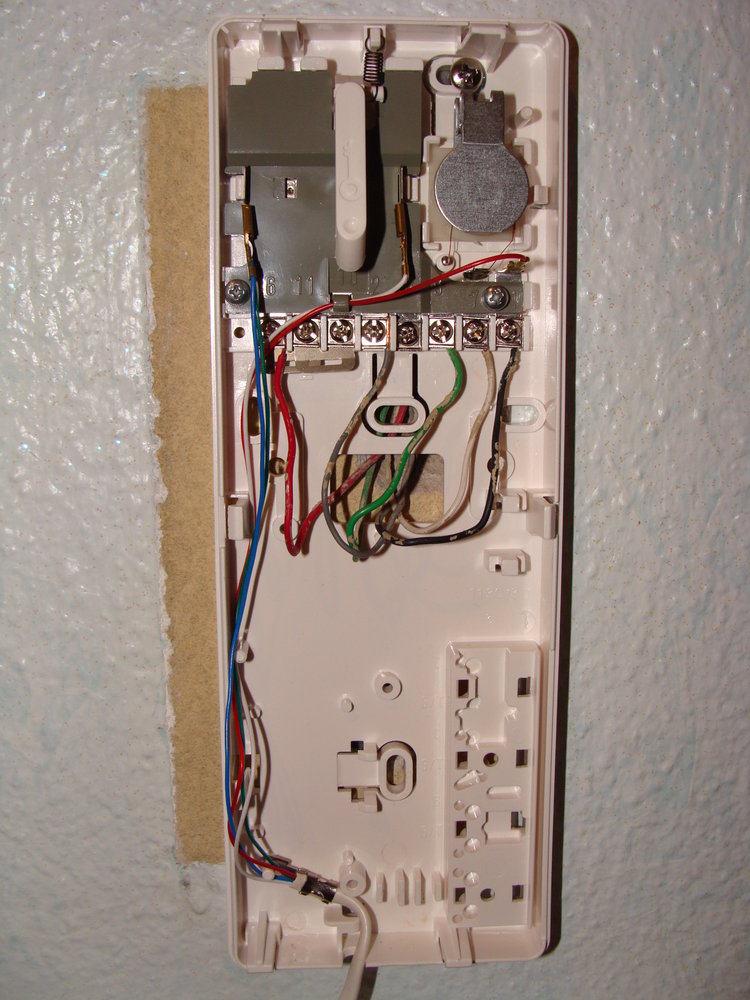

viva malta! obrigado pelo apoio... foi complicado de resolver a problema com o telefone de porta(TDP), e porque? porque eu tinha o TDP antigo(o prédio já tem 19 anos) da marca CONTERA, que não são compatíveis com a da marca URMET.... quase... só depois de ir vezes a loja REXEL, reclamar que o tal TDP URMET não da(o microfone não funcionava, mas que com antigo a meter de novo da), o funcionário lembrou-se que a 2 sistemas para telefones de porta... eléctrico e electromecânico... sendo assim, troquei por outro TDP URMET, mas que e electromecânico e deu perfeitamente... depois de muuuuuuuuuuutas tentativas, consegui fazer (acertar) a ligação... vou anexar as fotos e descrições dos tais telefones, caso alguém queria trocar o se antigo TDP pelo novo...
Os cabos pelo cor:
verde -- fecho eléctrico da porta
vermelho -- -12V
cinzento -- altofalante
branco -- campainha
negro -- microfone

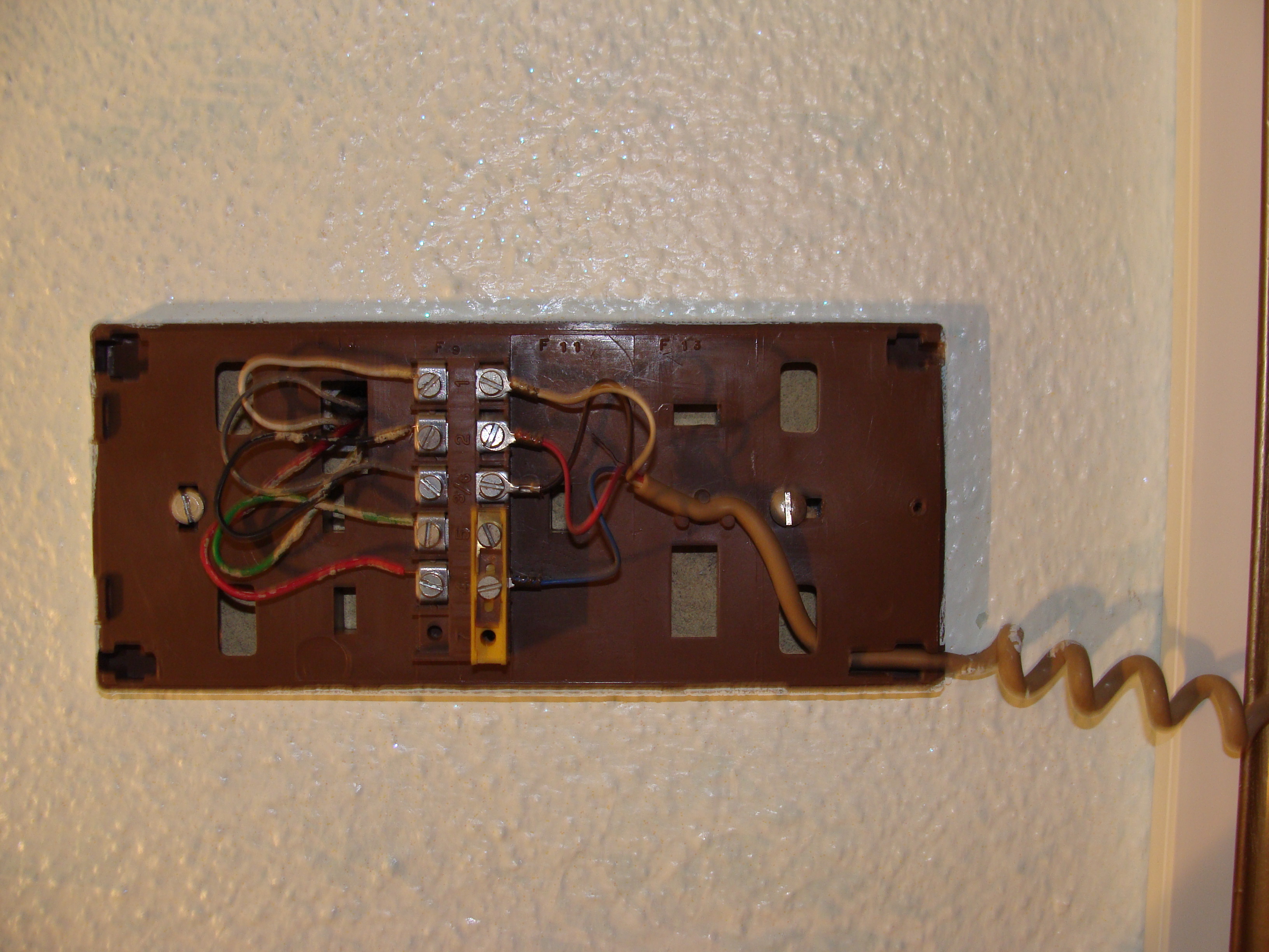

No TDP antigo a ligação era seguinte: (7-4-5-3/6-2-1)
1---branco
2---negro
3/6---cinzento
5---verde
4---vermelho
7--- vazio
No TDP URMET eléctrico: (9-10-6-2-CA-1)
1---negro
CA---branco
2---cinzento
6---vermelho
10---vazio
9---verde

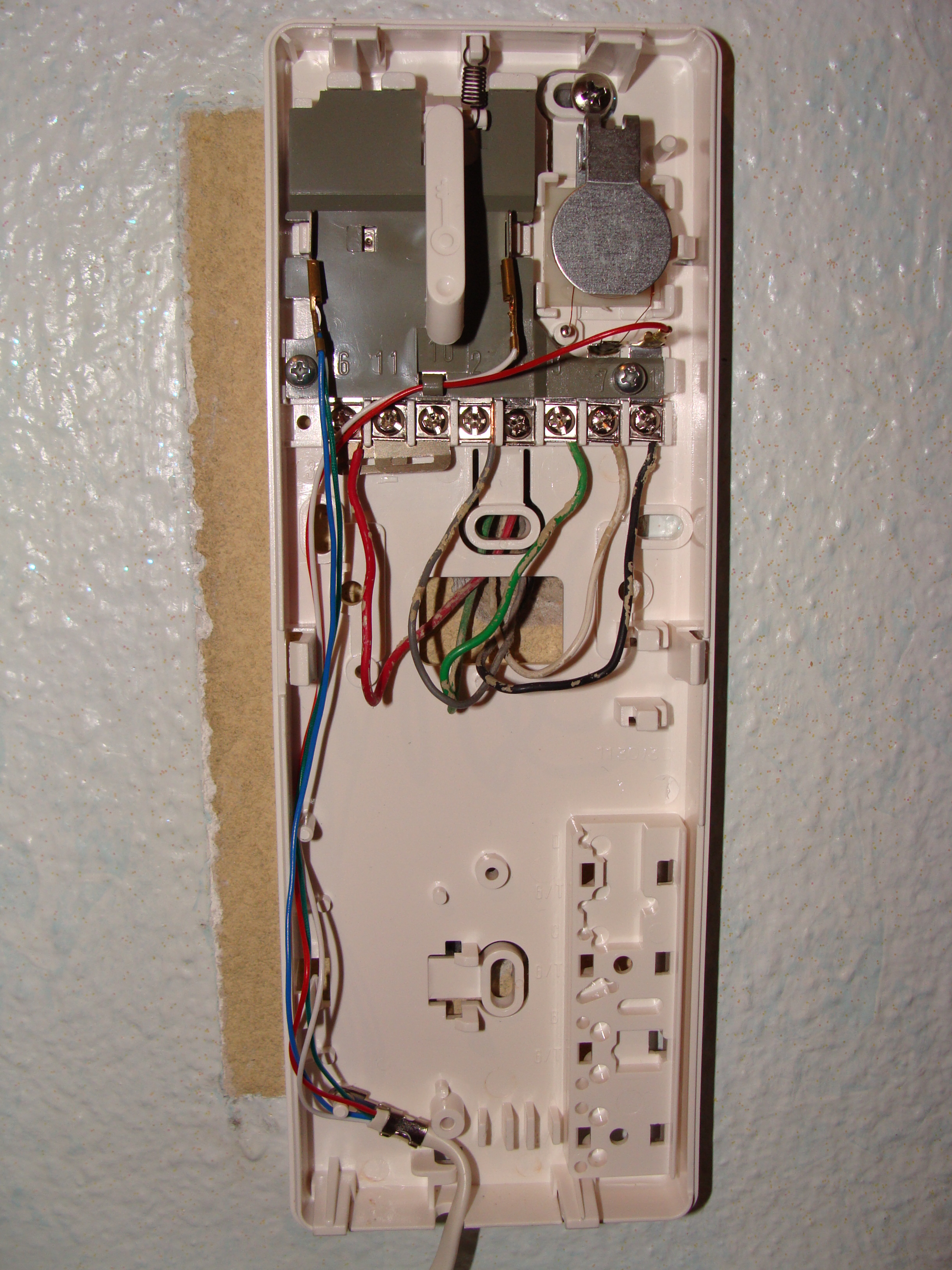

No TDP URMET electromecânico: (6-11-10-2-8-9-7-1)
6---vermelho
11---vazio
10---vazio
2---cinzento
8---vazio
9---verde
7---branco
1---negro
