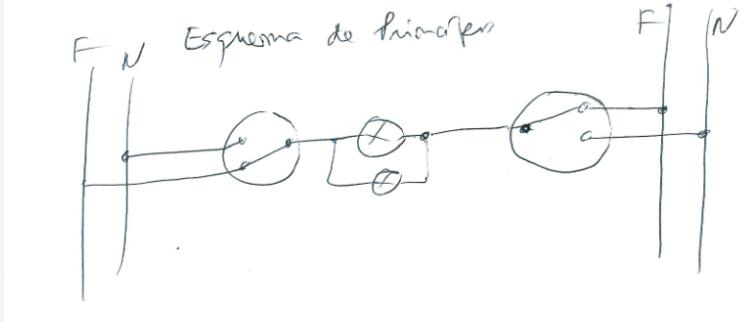

OLá
Um desafio estará errado o esquema
Comutação de Escada.jpg (6.09 KiB) Visto 9541 vezes
O comutador de escada acende as duas lâmpaads ao mesmo tempo
Além da fase e neutro há ainda oo fio de terra, entre as duas caiaxs só podem passar 3 fios

Re: Comutação de Escada- alguém sabe fazer o esquema
Mensagem por sousa »
Nefelim Escreveu:OLá
está errado o esquema falta um fio entre caixas
Mensagem por Nefelim »
Olá
Não falta nada
Este esquema era usado há 60 anos pelos nossos avós. Eu depois ponho o esquema de princípio.
Pensem bem!!!
É um desafio
Só dou a solução daqui a 8 dias
Um abraço eheheheheh

Nefelim
Olá
Não!!! A fase e o neutro ia a cada comutador de escada
Já dei uma pista
Pensem no resto
Um abaço

Nefelim
Olá
Não a fase e o neutro iam a cada comutador de escada aos terminais do lado oposto ao do shunt a cada comutador
A lâmpada ficava a meio ligava entre cada comutador de escada aos pontos comuns
Já dei as dicas todas
Só volto daqui a 8 dias

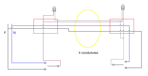

Mensagem por Fernando »
Comutação de escada simples
> 3 fios a cada comutador
Comutação de escada c/ localização
> 4 fios ao comutador
Em qualquer dos casos falta um condutor entre as duas caixas, caso o circuito contemple terra.
Fase / Neutro / Terra / 2x voltas do comutador.
Nefelim
Olá
Aí vai o esquema de princípo faça o multifilar isto funciona, só que agora não é permitido
Comutação de escala dos nos 60.jpg (14.59 KiB) Visto 9467 vezes
Mensagens: 4740
Enviou: 123 vezes
Bem foi de partir a cabeça , foi muito bem apanhada de mestre :wink:
Bem mas como esta no unifilar teria a mesma que passar os 4 fios pois as caixas estão separadas correcto :?:
Nefelim
Olá
Não passa nada quatro fios, querem que faça o multifilar
Ai, meus meninos, ainda não aprenderam, a lição?
Se quiserem eu faço

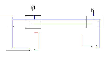

Mensagens: 4740
Enviou: 123 vezes
Desculpe lá a minha insistência mas eu estou a ver as coisas desta forma duas caixas e em cada caixa esta pendurada uma lâmpada separadamente .
Eu vou deixar o esquema poderei estar a deduzir mal as coisas
Nefelim
Olá
Tens razão
Boa mestre
