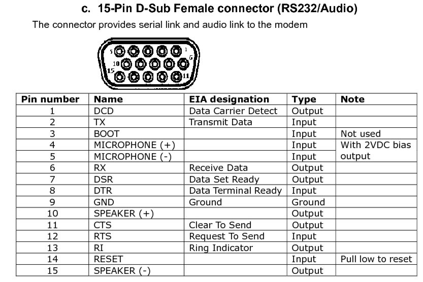

Boas tardes
A ver se algum kompanheiro me sabe esclarecer a seguinte questão:
Tenho um modem GSM, e necessito que me faça a emulação da linha tefónica - ou seja, ele vai ser ligado a um dispositivo que se ligado á linha telefónica marca o nr e envia mensagem.
o que eu quero é ligar este modem gsm a mesma saida de linha telefonica e ele se comporte como se fosse a linha telefónica normal, mas funcionando em GSM.
Junto a identificação das entradas/saidas do modem a ver se alguem me konsegue esclarecer quais os pinos a ligar numa ficha RJ11 de 4 contactos.
Desde ja o meu agradecimento

Eu creio que não tens hipótese, Os Modem GSM, por norma, não fazem o que pretendes, este em concreto, tem apenas (e é normal) a saída e entrada p/ o microfone e altifalante, mas de resto é necessário dár-lhe comandos AT (pela porta RS232) p/ ele fazer a ligação (ou aceitar a ligação)

não é possivel com este equipamento, pode usar é por software e usares o computador como telefone, usando a porta RS232,isso eu sei que é possivel, mas nos portateis novos que não tenham porta RS232 de origem, não sei como se faz
talvez os cabos conversores USB/RS232 permitam

Há centrais que têm um modelador, p/ linha analógica, quando ligados a uma linha analógica (e devidamente programados), marcam o nº de telefone (em MF) e depois passam uma mensagem gravada (não têm nada a ver com comandos AT).
O modem GSM que tens, funciona com comandos AT, experimenta ligar ao computador e arrancar o Hyperterminal (ou outro equivalente), depois tens que mandar os comandos AT
(já há algum tempo que não uso comandos AT e estou a escrever de cor, mas será qualquer coisa como isto)
1º (ou quase em qualquer altura) escreves AT -> o Modem responde o estado dele (por exemplo READY)
2º tens que te autenticar na rede móvel para isso tens que escrever AT+CPIN (e o pin do cartão)
3º p/ telefonares, tens que escrever ATD(nº de telefone) (acho que ATH, cancela a chamada) -> se não tiveres microfone ou altifalante ligado, do outro lado não se ouve nada e vice-versa
4º p/ enviar uma mensagem SMS, tens 2 passos -> 1º escreves AT+CMGS (nº de telemóvel), o modem responde ">", escreves a mensagem e p/ enviar carregas no CTRL+Z

da maneira como falaste da primeira vez, dáva-me a ideia querias ligar um telefne analogico ao modem, afinal é para ligares uma central de alarme
praticamente todas as centrais de alarme teem protocolos de comunicação com modem, seja dos convencionais, ou RDIS, ou GSM ou outro tipo qualquer, ou mesmo tudo ao mesmo tempo, pode acontecer é a central que tens não permitir mensagens tipo SMS, talvez por mensagens pre-gravadas possa

Peço desculpa de não ter sido claro no inicio, mas a minha questão resumia-se a "se era possivel ligar o modem GSM por forma a portar-se como uma linha telefonica normal"
Ou seja tenho uma central de alarme, para a qual existem modulos GSM, mas que tambem pode ser ligada directamente á linha telefonica (possui ficha RJ11 para ligação directa á rede telefonica normal).
Consoante a programação ela envia mensagens gravadas a nrs pre defenidos.
Como eu tenho um modulo GSM apenas queria saber se com a configuração do mesmo era possivel conecta-lo a ligação da rede telefonica, dado que na pagina do fabricante da central de alarme não consigo muita informação técnica das configurações de saida.
Sei inclusivamente que há modems GSM que emulam directamente a linha telefonica, podemos conectar-les directamente um telefone normal, fazer a marcação do nr e a ligação estabelece-se através da operadora do sim que esta inserido no modem.

se a central permite protocolo GSM, quer dizer que esta tem soft para GSM, se tens um modem GSM deve dar, verifica as configurações
pode acontecer , é, os modulos GSM desse tipo de central trazeram algum hardware que falte nessa central para usar GSM
tenta ver isso
