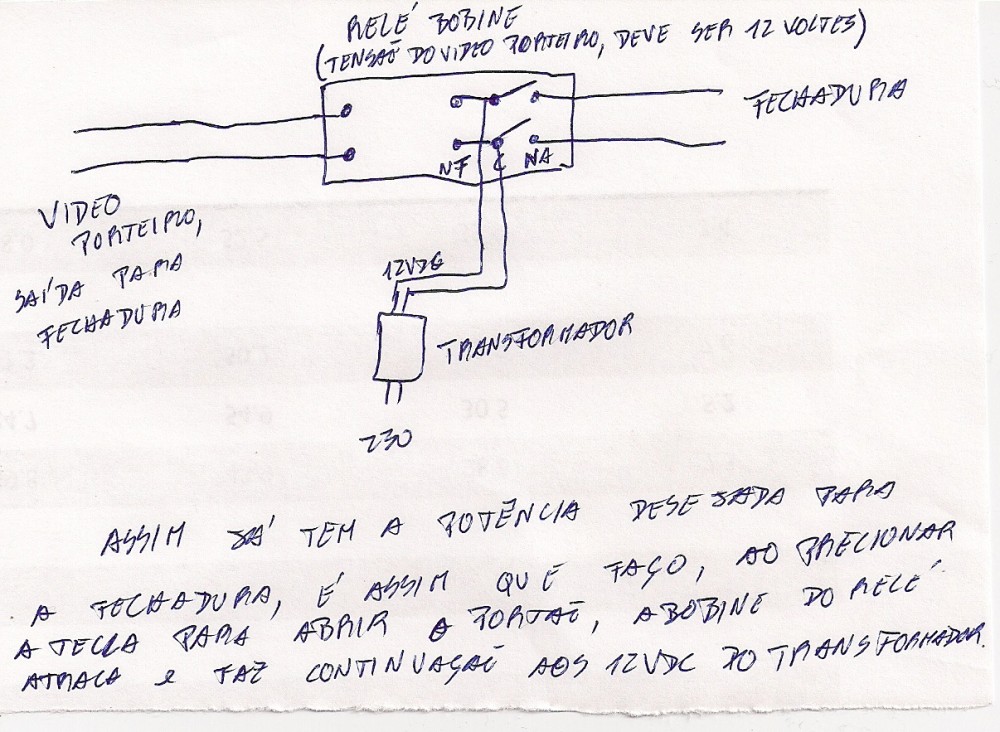

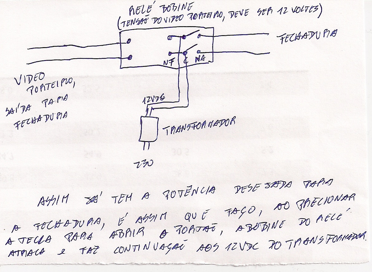

Bem colega eu coloquei um videx a pouco tempo e digo-lhe que tive que acupular um mini relé na botoneira para poder abrir a fechadura, é que os 12V da ligação á fechadura não a abriam, a bobine fazia barulho mas não abria, o que eu fiz foi colocar um relé a etracar com as ligaçoes que iam a fechadura e ligar ao comum os 12V que vinham directos do transformador, e ai sim já funcionava bem.
Se precissar do esquema de ligação eu posso arranjar.
Cumprimentos, Pedro Mendes

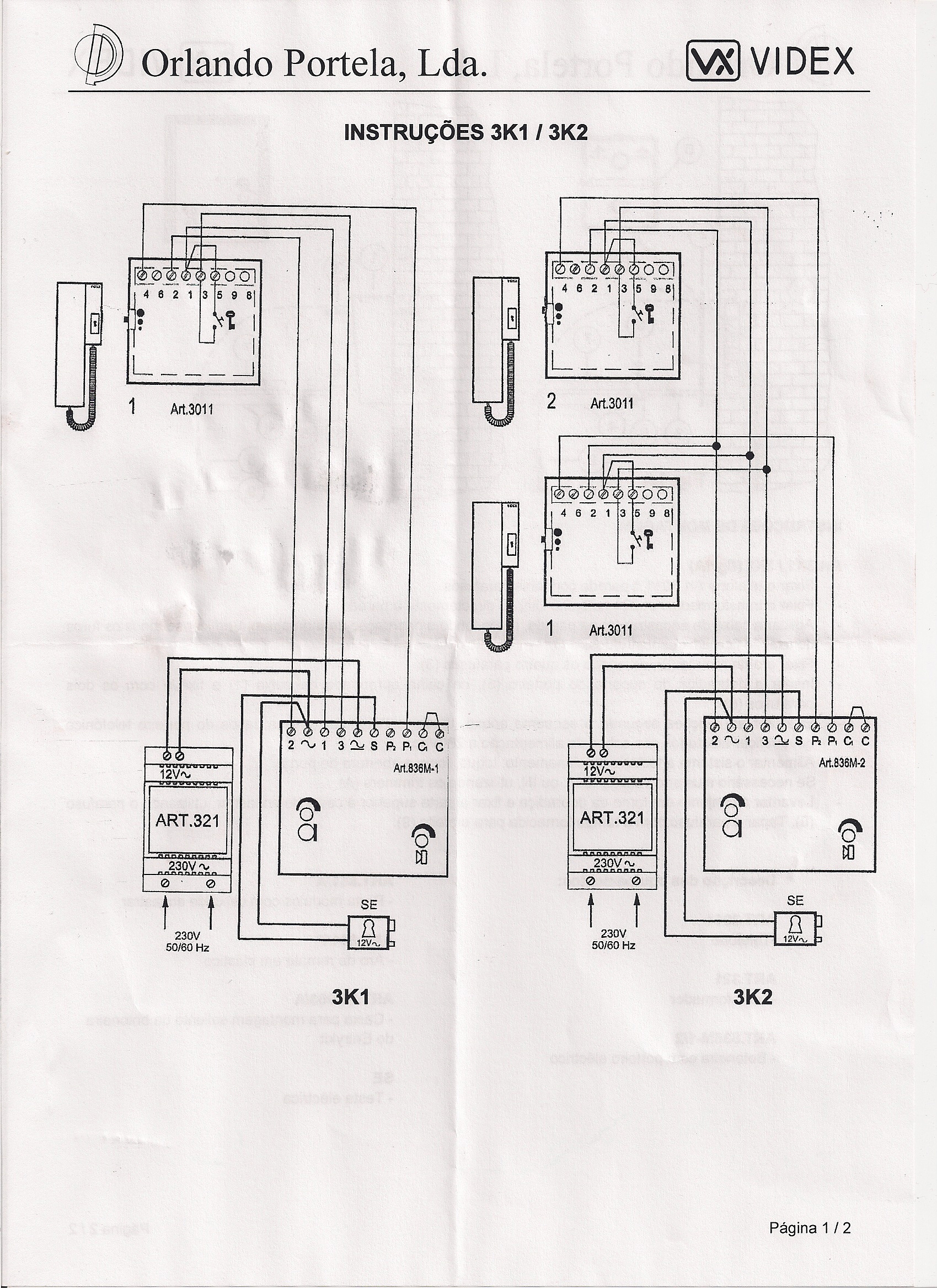

Para já tenho este, mas este é o mais antigo,

pedro_mendes
- Mensagens: 402
Re: fechadura eletrico
Espero que perceba, alguma coisa diga,
