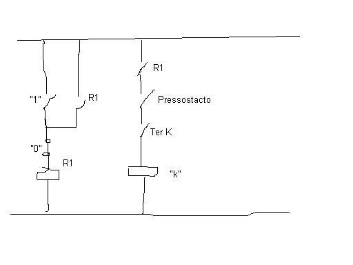

Boa noite,
Estou desesperado por tentar fazer um esquema electrico para uma bomba de balão comandada por um pressostato que não sei o que fazer aos botões de marcha e paragem. Eu liguei o contacto fechado do pressostato em serie com o NC do térmico do discontactor e aquilo trabalha... qd atinge a pressão a mola do pressostato abre....o contacto deixa de exercer tensão na bobine e aquilo liga e desliga a bomba naquele intervalo de pressão.
Mas o problema é como é que eu faço isso... tendo os botões 0 e 1..... segundo a minha logica para comandar o arranque e paragem do motor da bomba não são necessários.
Como é que eu faço para que o NO do botão 1 e o NO auxiliar do KM1 (auto-alimentação) funcionem em função do NC do pressostato sem ter de rearmar o NO do botão 1?
Por favor ajudem-me, os automatismo sempre foi area que eu adoro mas que não tenho muita expriençia e dai as minhas duvidas... peço desculpa pela minha duvida... sei q para quem domina pode parecer simples mas para mim está a ser um quebra cabeças á dois dias... :roll:

ok, acho que percebi a tua duvida,
precisas de um relé, a esse relé ligas o teu botão de pressão on e o off com retenção depois com um contacto do relé ligas em serie o contacto do pressostato e a bobina do contactor que faz ligara bomaba
bem tens um desenho
Sem título.JPG (10.8 KiB) Visto 765 vezes
