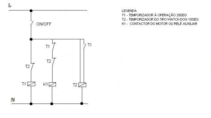

Olá alguém pode me passar um esquema elétrico para esteira transportadora com funcionamento de 29 segundos e descanço de 10 segundos? agradeço desde já.

Re: esquema esteira transportadora
Mensagem por CF,Lda »
Boas.
Espero que isto ajude.
Cps
A.Castro
