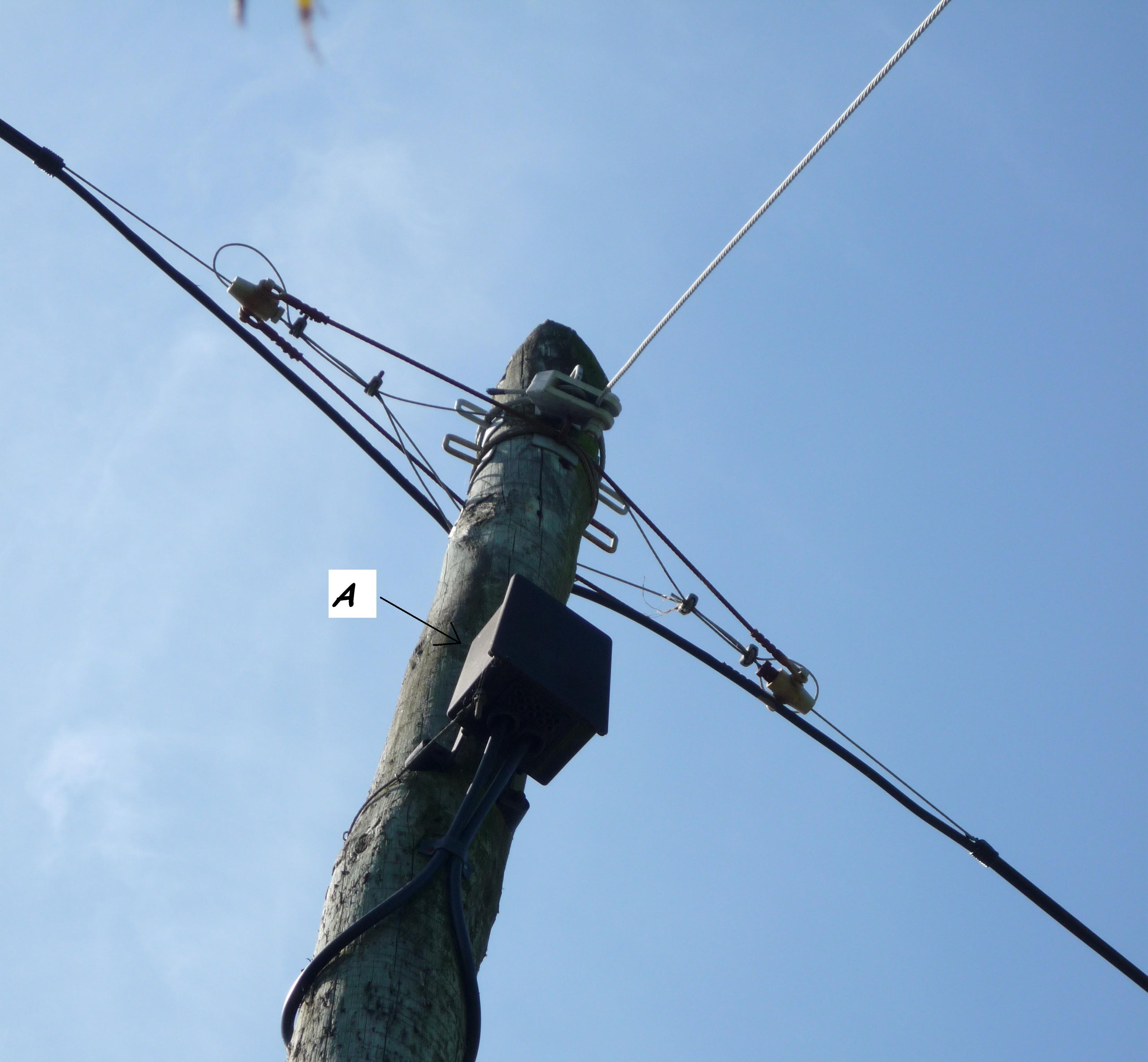

Prezados colegas,
A imagem que vos apresento é de uma linha de distribuição da PT num meio rural.
Porventura sabem-me dizer que elemento é o que está assinalado com A?

Boas, isso é um PD de par de cobre!

Varejo Escreveu:Boas, isso é um PD de par de cobre!
Pois!
Uma junta, sabia que não era. No caso do PD não tem que haver pelo menos uma derivação? Neste caso, o PD está inserido num cabo (no fundo o cabo foi cortado e colocado o PD nessa zona).

Mensagem por Varejo »
Boas, não sei se nessa zona existem habitações perto, de qualquer forma eles colocam esses PD para futuras derivações, ou no momento como união porque as bobines de cabo também tem um fim e sempre fica com possibilidade de derivação!

Varejo Escreveu:Boas, não sei se nessa zona existem habitações perto, de qualquer forma eles colocam esses PD para futuras derivações, ou no momento como união porque as bobines de cabo também tem um fim e sempre fica com possibilidade de derivação!
Aquela foto está no meio de uma propriedade agrícola, pelo que não vai haver derivação para instalação. Realmente, não me tinha lembrado da situação de união (quando acaba a bobine).
É uma situação que o projectista não prevê no projecto. Acontece que poderão ficar 2 PD muito próximos o que implicará uma maior atenuação...
Obrigado pelas dicas Varejo.
Boas, se está no meio do "nada" é porque derivado á distancia entre PD´s não era possível passar o cabo directo devido á metragem das bobines!

Mensagem por carlos_cfr7 »
ou algum corte que deram nessa zona pra roubar o cobre.. depois emenda-se com isso..
