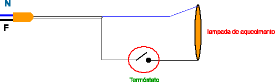

bem pessoal, sou novo aqui e não percebo quase nada de electricista, vim aqui so para perguntar a algum mestre nisto para ver se alguém tem a paciência de me explicar isto:
Bem é assim eu hoje comprei um termostato para colocar num terrário que tenho com um réptil, e o problema é o seguinte, eu queria primeiro saber como ligá-lo há corrente, e também como por lhe uma ficha fêmea, ou seja, o que eu queru é ter o termostato a funcionar com uma lampada de aquecimento ligada AO TERMOSTATO. alguém me explica como faço?
o termostato é este:
mas o meu tem uma diferença, é que este tem 4 "terminais" (não sei se se chama assim akeles pinositos...lol...dsculpem) para ligar fios, e o meu so tem 3, mas so 2 é que contam pk um é po fio terra.
Agradecia uma resposta....obrigado

O melhor era procurares ajuda pois temos de saber qual a tensão de trabalho dessa lâmpada de aquecimento pois como esta directamente junto a agua não devera de trabalhar a 220 V digo eu mas olha fica aqui um pequeno esquema :wink:

Então não tem problema e só ligar como esta no desenho se tiver mais duvidas e colocar para podermos ajudar pois e um circuito simples .

Esse termostato não é indicado para o que pretendes, esse tipo de termostato é para teres em contacto directo com um elemento sólido ou liquido no qual vai analisar a temperatura.
Deves utilizar um termostato que te analise o ar ambiente do aquário, algo deste tipo...
Depois aconselho-te tb a colocá-lo na extremidade oposta á da lâmpada dentro do aquário, será a forma mais correcta de controlares a temperatura.
