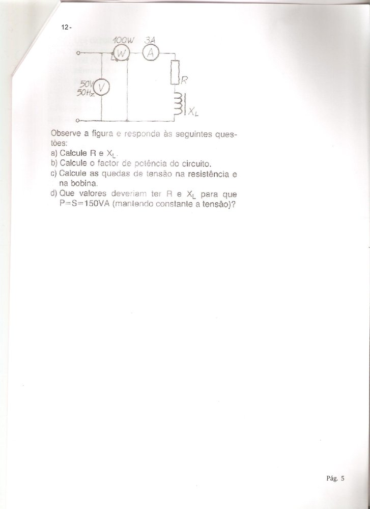

Isso é fácil. tem mesmo de ser hoje?
Z=U/I =50A/3A= 16,6 Ohms
P=U x I xcoseno fi
100=50 x 3 x coseno fi
Cos fi=100/(50 x 3 )=
R= Z Cosen fi
XL= Z Sen fi
etc
P=U x I xcoseno fi
R= Z Cosen fi
XL= Z Sen fi
etc
- Oficial
- Mensagens: 5316
- Localização: Barcelos
Re: electricidade
Ul= I x Xl
Ur= Rx I
d) Xl= 0 Ohms P=UxI x cose fi = U x I logo cos fi= = logo Xl= O l=o
P=150
I=P/r R=150/3= 16,6 Ohms
Espero não me ter enganado
Ur= Rx I
P=150
