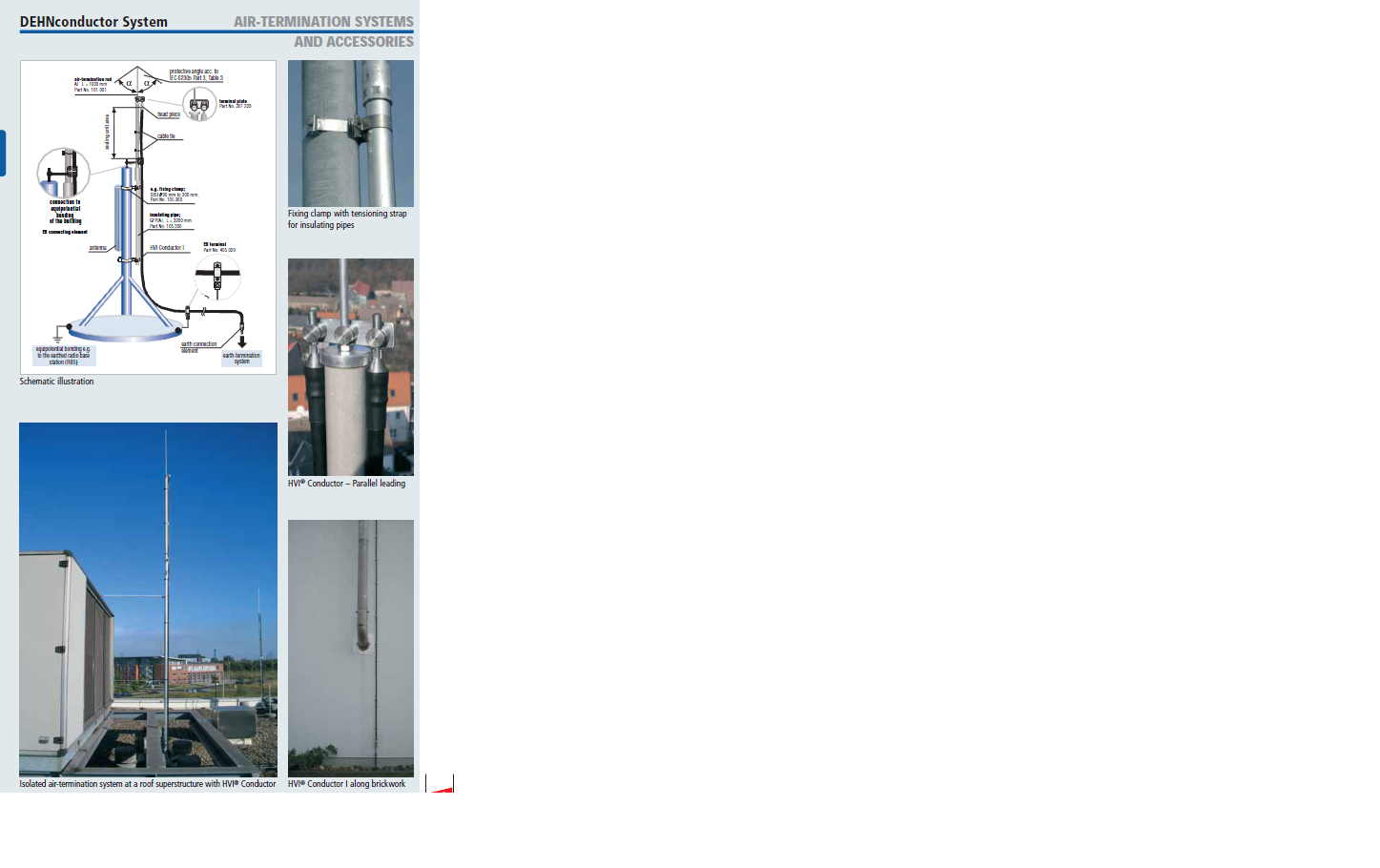

Relativamente ao valor da resistência a norma (62305), fala em 10 ohm, como valor da resistência de terra do electrodo.
Também a mesma norma indica que o mastro da antena não deve ser utilizado como pára-raios, mas se não for possivel, então deverá seguir-se o indicado na figura E32.
A Dehn tem soluções para este tipo de PCDA.
E.5.2.4.2.6 Electrical installation protruding from the space to be protected
Antenna masts on the roof of a structure should be protected against direct lightning flashes by installing the antenna mast in an already protected volume or by installing an isolated external LPS.
If this is not possible, the antenna mast should be bonded to the air-termination system. Then partial lightning currents will be treated inside the structure to be protected.
The antenna cable should enter the structure preferably at the common entrance for all services or near the main LPS bonding bar. The antenna cable conductive sheath should be bonded to the air-termination system on roof level and to the main bonding bar (see Figure E.32).
