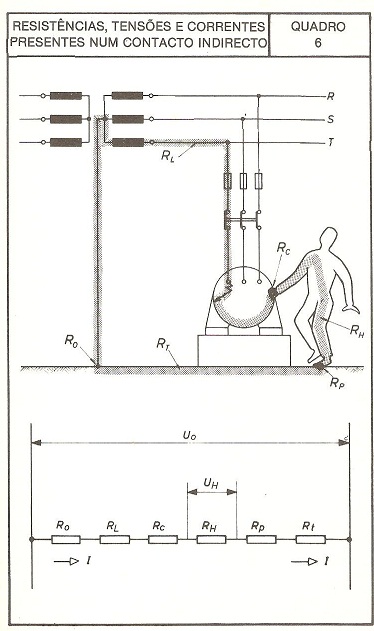

Se tivessem esta pergunta num exame, como responderiam?
Os fusíveis podem proteger também contra contactos indirectos?
E já agora: Os fusiveis protegem contra contactos directos e indirectos?
A minha maior duvida é contatos directos e indirectos, posso estar a referir sobre pessoas e neste caso n protege, só protege maquinas, mas contactos directos e indirectos podem n estar directamente relacionados com a pessoa, certo?
e já agora o que é que protegem os disjuntores?
Agradecia urgentemente por uma resposta

Os fusíveis protegem as canalizações contra curto-circuitos e sobrecargas IF= !,6 In
E no sistema de Terra pelo Neutro protegem as instalações contra contactos indirectos.
Os disjuntores protegem v«contra curto-circuitos e sobrecragas e tb no sistema TN contra contactos indirectos
Mas penso que não deves saber o cálculo no Caso do Sistema terra pelo neutro

Mas como responderia se a pergunta fosse: Os fusiveis protegem também contra contactos indirectos?
Re: fusíveis e disjuntores
Sim se a instalão tivesse instalado a terra pelo neutro TN.
Agora é muito complicado explicar o que é o sistema terra pelo Neutro, têm de ser una instalação particular com PT prório!!!

Estou tirar engenharia de segurança do trabalho, e tenho uma cadeira de electricidade. Uma das pergunta foi dos fusiveis que respondi sim e o meu prof disse-me que era não. Conclusão tirei 9 valores.........
Se ele refere-se a protecção de pessoas, o unico q protege é o disjuntor diferencial......mas como a pergunta estava feita acho que os fusiveis protegem contra contactos indirectos, nao quer dizer que se refere a pessoas, mas tb.....se protegem maquinas indirectamente protege pessoas, certo?????
Não sei se me fiz entender....
Agora com é ligado ao circuito electrico, isso já é outra historia..............o que eu quero saber é se os fusiveis protegem ou não contra contactos indirectos???
Vamos lá a ver
SE no Posto de transformação tiveres uma terra de no máximo 6 Ohms, TTP-podes tentar fazer a instalação sem proteções diferenciais. A protecção é ligar o neutro do PT e o de protecção em paralelo para reforçar ás massas da instalção.
Imagina um curto numa máquina Fase .Terra, coo o terra está ligado ao neutro há um curto-circuito e o fusível funde protegendo a instação contra contactos indirectos.
Mas o ciruito está limitado a um comprimento máximo .
Imagina o curto, cai 230/2= 115 V o fusível tem que queinar em décimas de segundo é ver as tabelas
Se o comprimento for muito elevado o tempo de curto-aumenta at´máximo 5 s.
Mas nas habitações e redes da EDP. não há sistema de terra pelo NEutro, mas sim sistema TT.
O sitema TN é o mais avançado

SE no Posto de transformação tiveres uma terra de no máximo 6 Ohms, TP-podes tentar fazer a instalação sem proteções diferenciais. A protecção é ligar o neutro do PT e o de protecção em paralelo para reforçar ás massas da instalção. Nos circuitos de tomadas usar diferenciais por causa das extensões.
Se o comprimento for muito elevado o tempo de curto-aumenta até máximo 5 s. o que pode ser perigoso
Já agora
gostaria de saber quais os sistemas de protecção para os contactos directos e indirectos?
O ficheiro Terra.jpeg não está disponível
t
Uh= I x Rh
