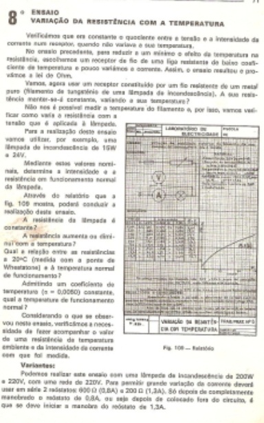

Tá mal pensa!! U= R x I........... P= U x I........ P= U^2/R ............ R=U/I etc
Mensagens: 5464
Re: 2 lâmpads de 60 W em série em 230 V quantos A consome. P
Correctamente, só experimentando.
A resistencia do tungsténio varia com a temperatura. Como a resistencias vão estar a uma temperatura diferente daquela que se comporta com uma potência de 60W, é errado pensar que a potência é de cerca de metade, por estarem em série (considerando as duas iguais).
Não sabendo a temperatura a que está o filamento, não sei a resitência dos filamentos. Uma coisa sei, que a tensão é 115V, porque à partida é um divisor de tensão, considerando as duas iguais. Não sabendo a resistência, não sei a corrente que atravessa.
Boa resposta
Mas há que fazer um ensaio para uma tensão de 115 V quanto consome.

Cada lâmpada em paralelo consome 60 W logo duas em paralelo = 60 +60 = 120 W Consomem=120/230=0,521 A
Duas lâmpadas em série consome 30 W logo metade da tensão
Logo P=U x I falta
I=P / U = 0,26 A Logo metade de ==,26/2=0,13 A P= U x I Logo P=230 x 0,13 =30 W
I de duas lâmpadas de 60 W igual a 0,13 A
Como a resistência aumenta com a temperatura pode dizer-se que há pelo menos um aaumento ouu mais e logo I=0,13 /0,7=0,18 A ....8 mA
Podem resolver o problema pela Lei de Ohmn. U=R x I.... U^2/R...R=P^2/U
