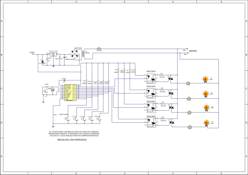

Olá boas noites,
Para quem gosta de bricolage aqui vai: s4 a s1= liga e desliga lampadas individual
S5 =faz de corte geral desliga todas as lampadas e se ficar a pressionar
mais que 15 segundos acende todas as quatro (que depois podem ser
desligadas individualmente ou carregando de novo em s5 menos de 15 seg.
(na proxima coloco o softw. e placa de circuito impresso )

Eu disse num post mais atras que a alteração feita por ti utilizando os triacs era um "sem fim" de possibilidades para os podermos controlar e esta que apresentas agora e uma delas.
Esta área da domótica "artesanal" é um dos meus hobbis mas tenho pena não ter muito tempo para dedicar a isto.

Olá,Narciso Ferreira Escreveu:Boas bacalhau
Na verdade o tempo é que é um grande problema...........falta de tempo.
O programa já está feito agora é só desenhar o pcb e fica a funcionar ....vou tentar fazer o PCB mais pequeno possível
quando fizer a placa de PCB ( circuito impresso) faço duas e ofereço-te uma para montares
